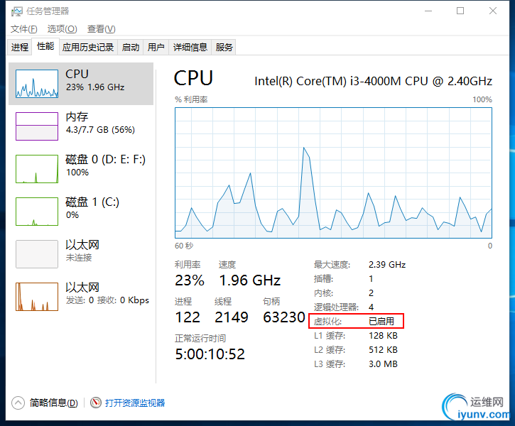

Hyper-V是微软的一款虚拟化产品,和VMWare一样采用的hypervisor技术。它已经被内嵌到Win10系统内,我们只需要进行简单的安装即可。但是前提是要确保你的机器已经启用虚拟化,可以到任务管理器中查看,如下: DSC0000.png

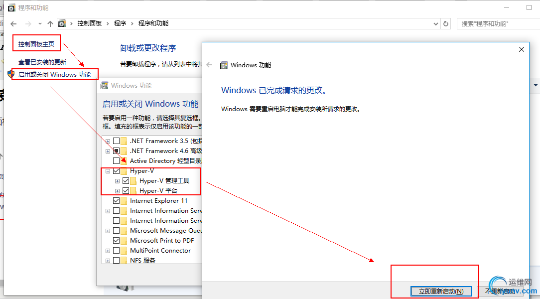

1、在控制面板→程序→启用或关闭Windows功能→勾选Hyper-V,然后安装好之后重启计算机

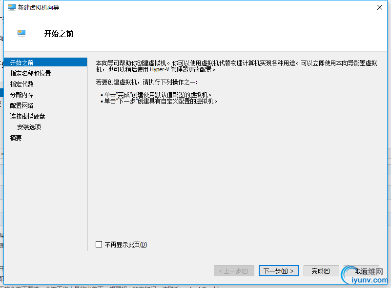

1、打开刚才安装好的Hyper-V管理器,右键选择创建虚拟机,然后跟着向导一步一步来

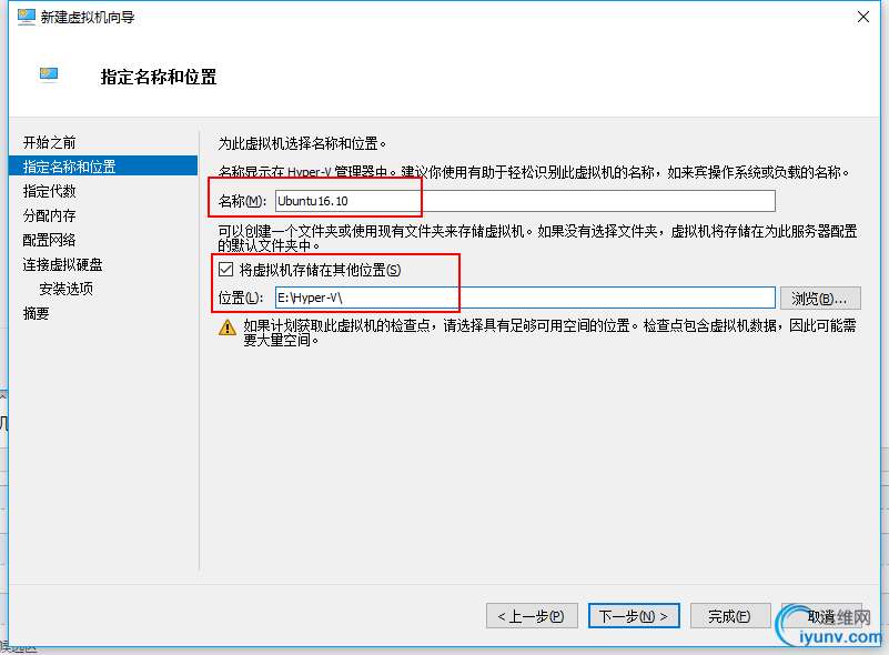

2、修改虚拟机的名字为Ubuntu16.10,然后修改一下虚拟机存储的位置,建议放到空间比较大的一个盘符上

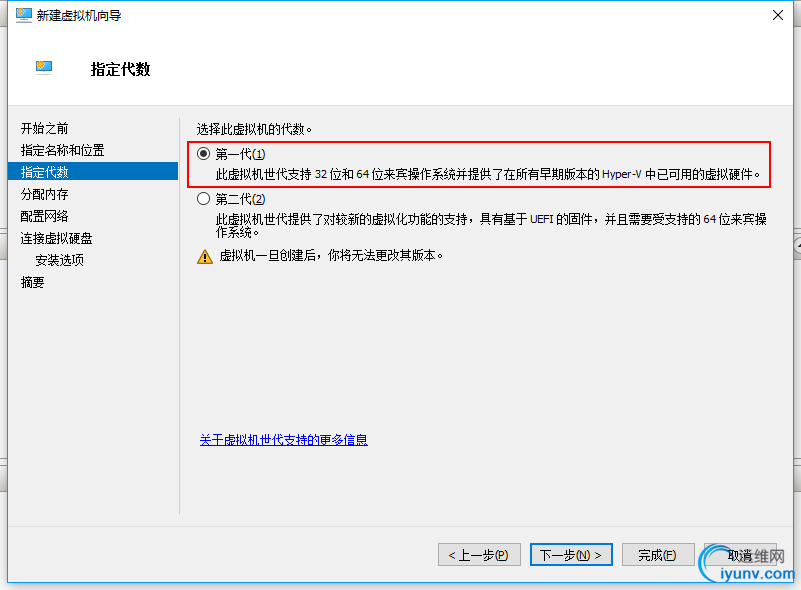

3、选择第一代虚拟机,至于和第二代的区别在哪,请看下图(PS:第二代貌似不支持我的电脑)

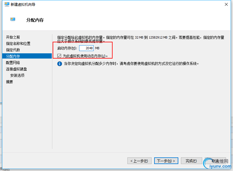

4、给它配置一个2G的内存

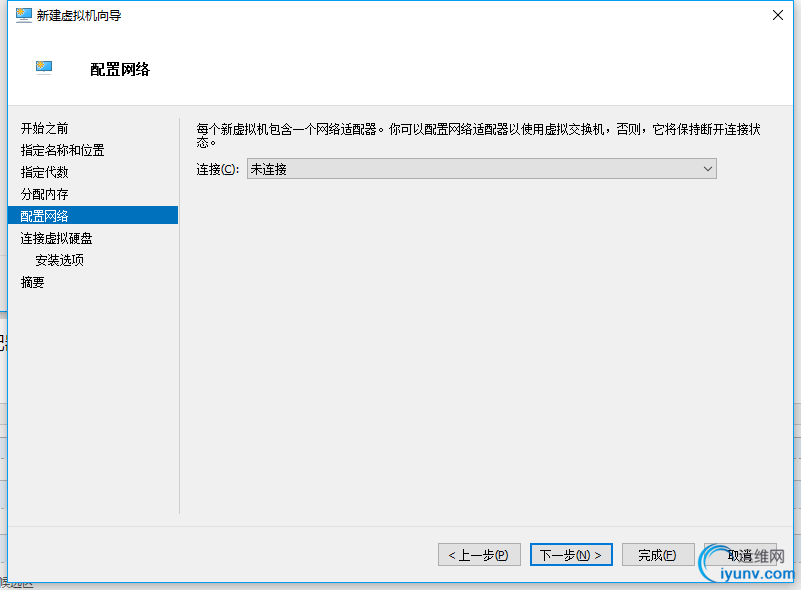

5、网络适配器没有的话可以暂时先忽略,我们稍后配置,直接下一步。

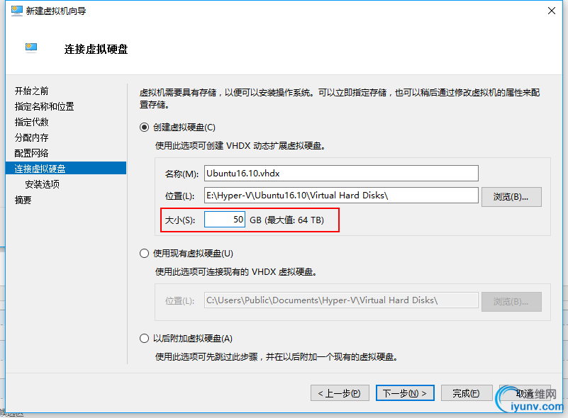

6、为虚拟机设置一个50G的虚拟硬盘,名称和位置可以默认不做修改

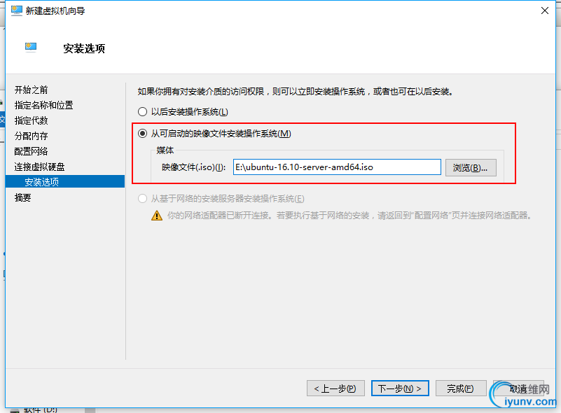

7、选择我们之前下载的Ubuntu16.10 Server版的镜像文件

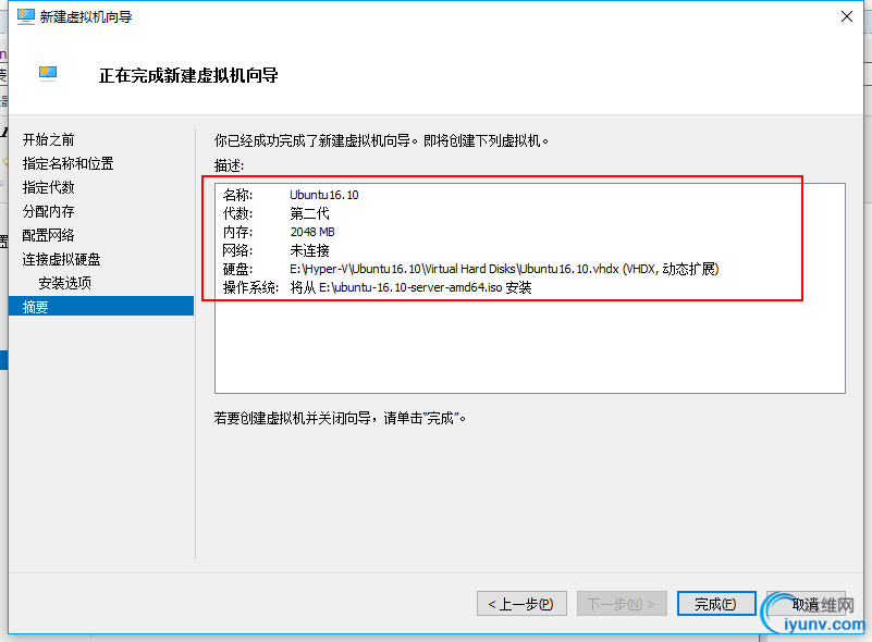

8、最后一步,完成!

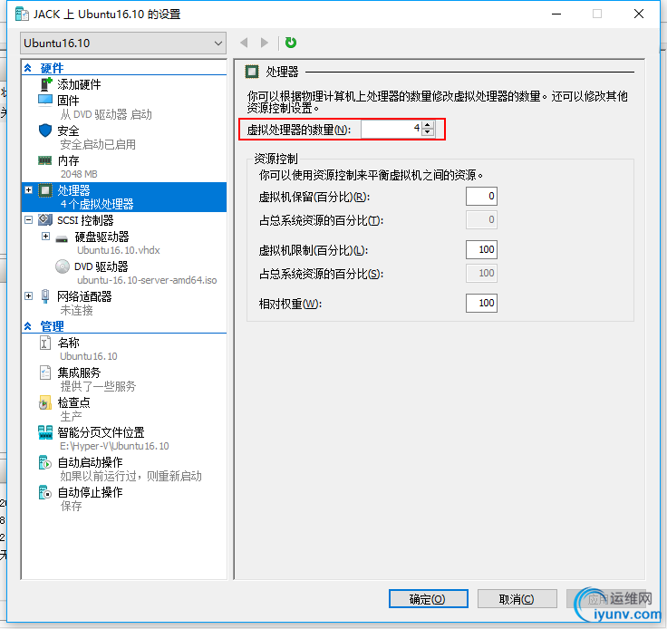

后续也是可以对虚拟机进行设置的,比如把虚拟CPU加到四个核等等

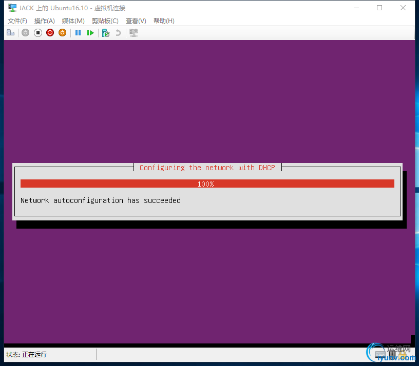

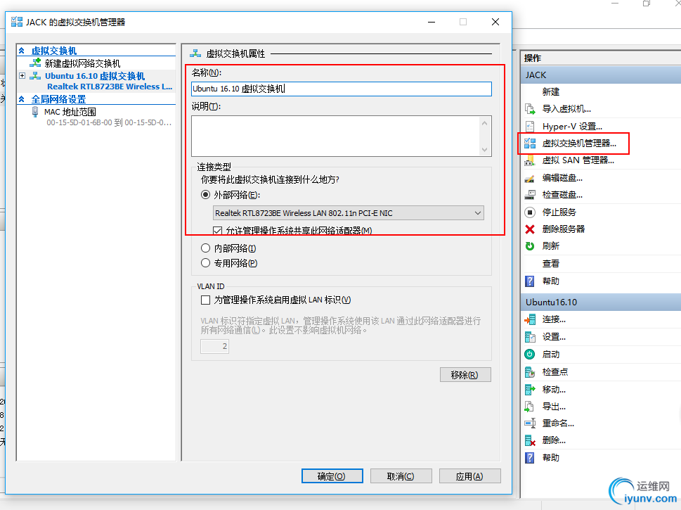

接下来就是配置一个虚拟网络以供虚拟机使用:选择管理器右边的虚拟交换机管理器,打开并创建一个外部虚拟交换机,设置好名称之后选择一个可以访问外网的网络适配器,最后不要忘记将其重新设置为虚拟机的网络适配器

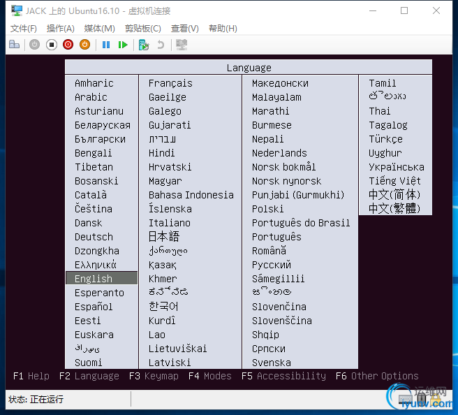

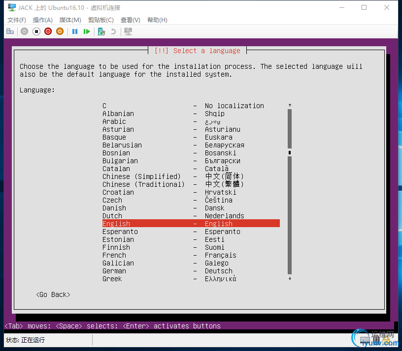

1、启动我们的虚拟机,开始安装系统,默认选择英文安装即可,记得要用键盘,鼠标不行!

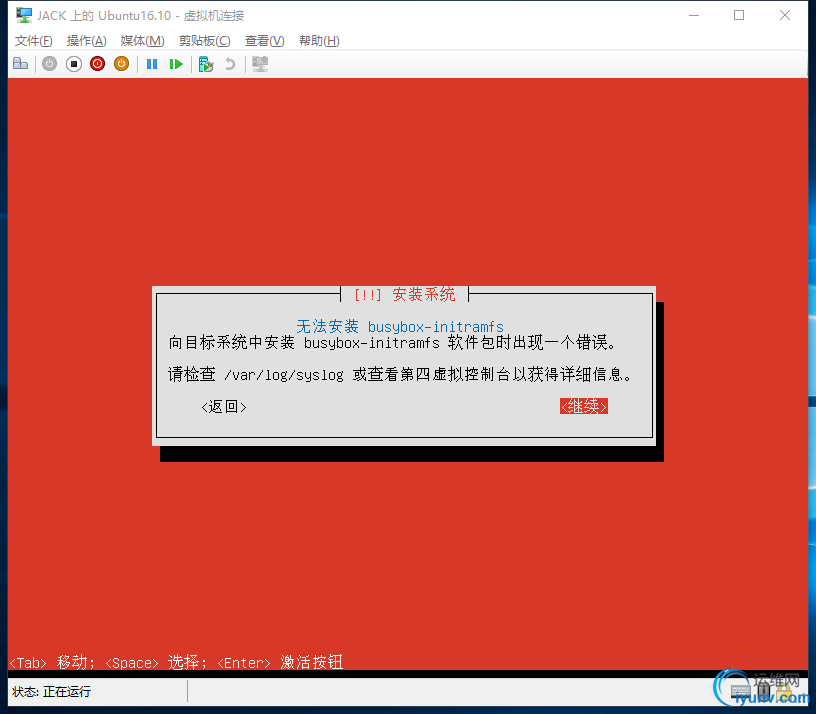

别问我为什么不选择中文安装,LZ已经亲测没有安装成功,如下图:

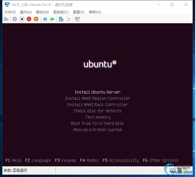

2、直接选择安装Ubuntu服务器版,第一个选项
3、语言还是选择英文吧
如果你问我为啥不选择Chinese,因为LZ也已经亲测,会出现乱码,如果你想后续对系统做中文包,就当我没说。

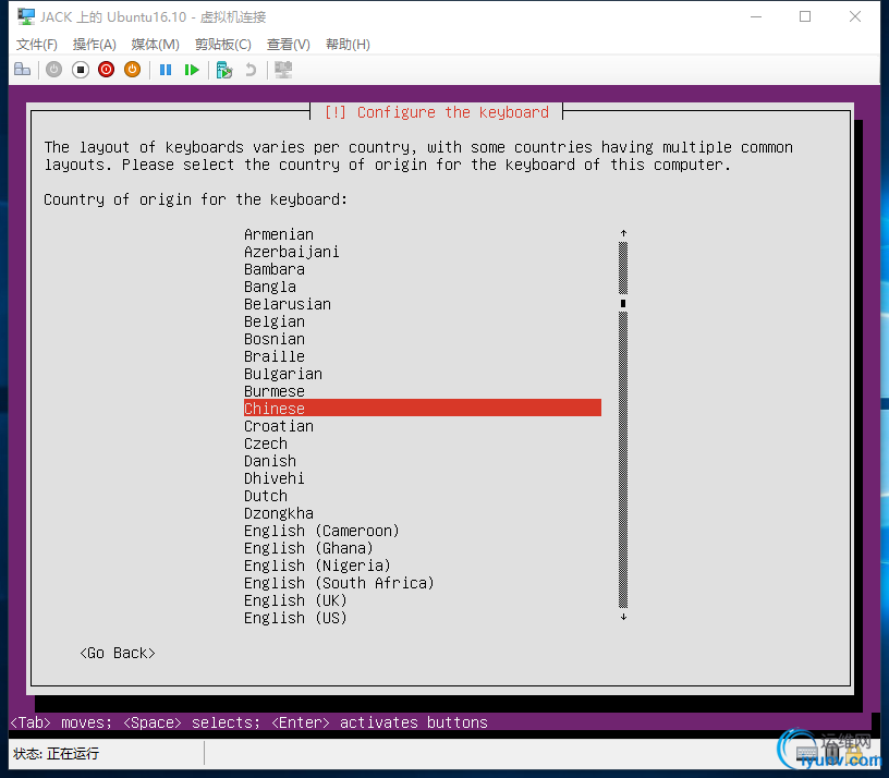

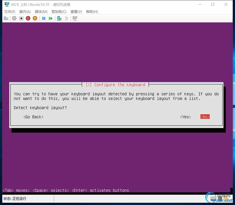

5、不需要配置键盘的,等下选一下就可以了
6、键盘所属国家和布局都选择Chinese,你懂的。

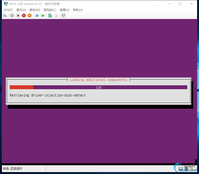

6、然后静静的等待系统的一些相关配置

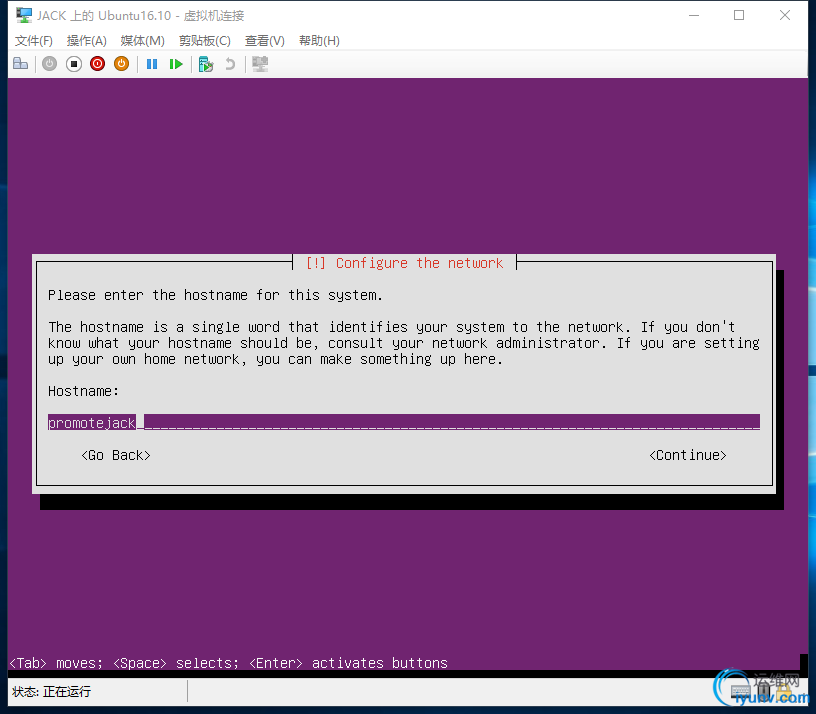

7、配置你的主机名

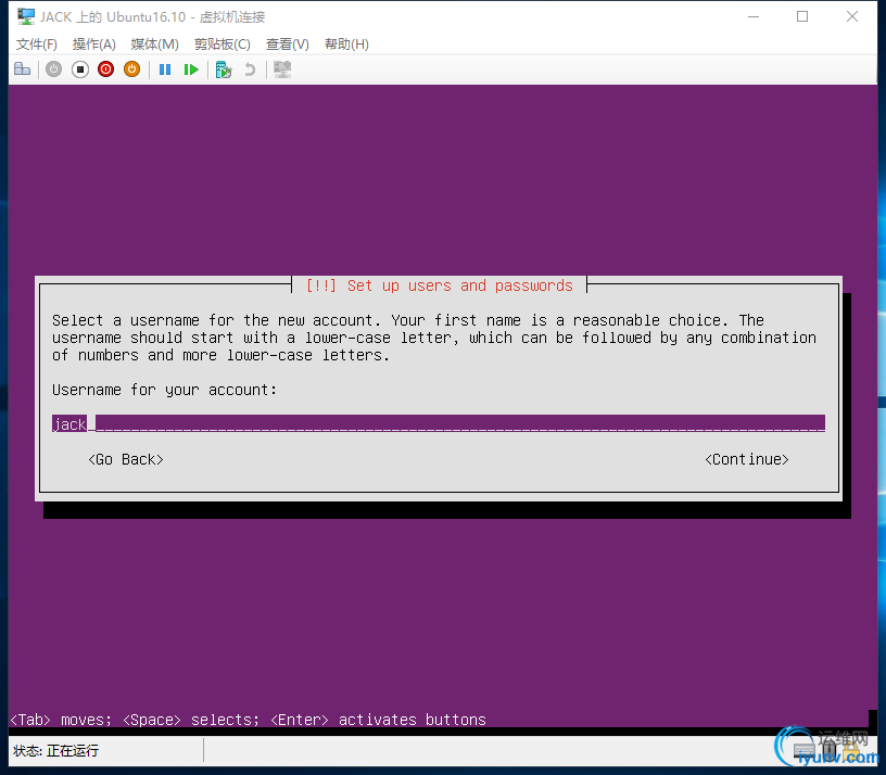

8、设置一个账户名称

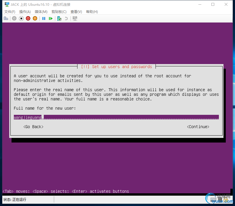

9、设置一个账户名,然后继续

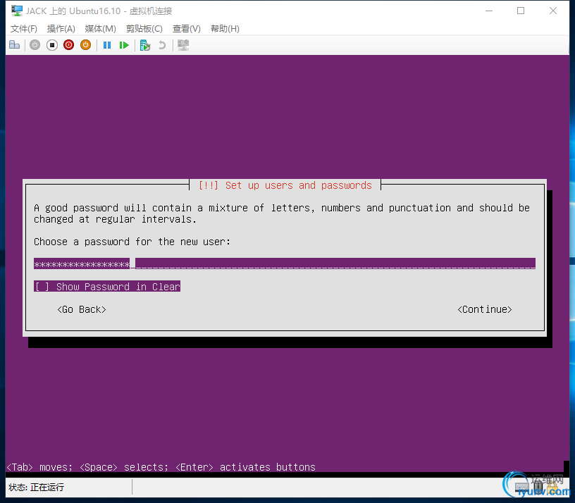

10、给此账户名设置一个密码然后进行再次验证

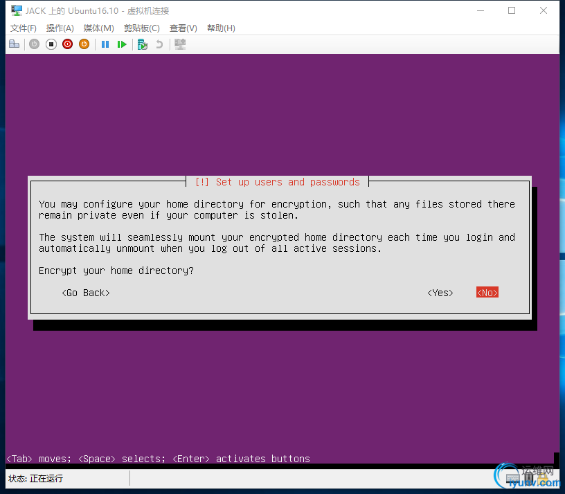

11、加密的话就算了。。。

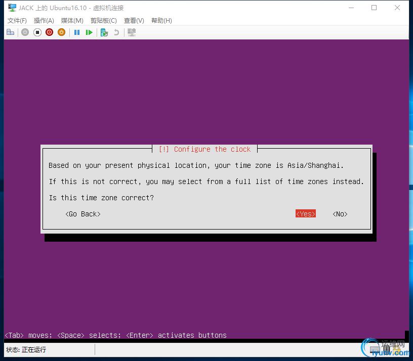

12、设置时钟,如果没问题的话,之后应该会显示是亚洲/上海时区,选择是,然后我们继续

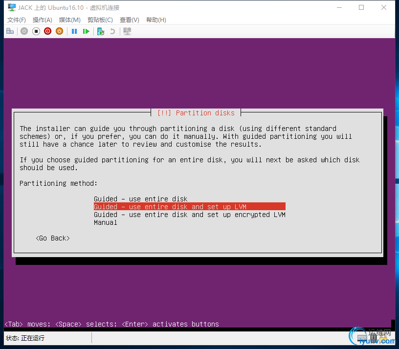

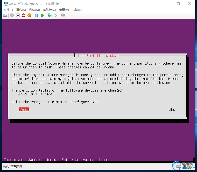

13、配置LVM(百科:LVM全称是逻辑盘卷管理 (Logical Volume Manager),是Linux系统对磁盘分区管理一种机制。
相对于一般的磁盘分区而言LVM是建立在硬盘和分区物理层 之上的一个逻辑层,通过逻辑分区来提高磁盘的利用率)
14、确定选择配置LVM

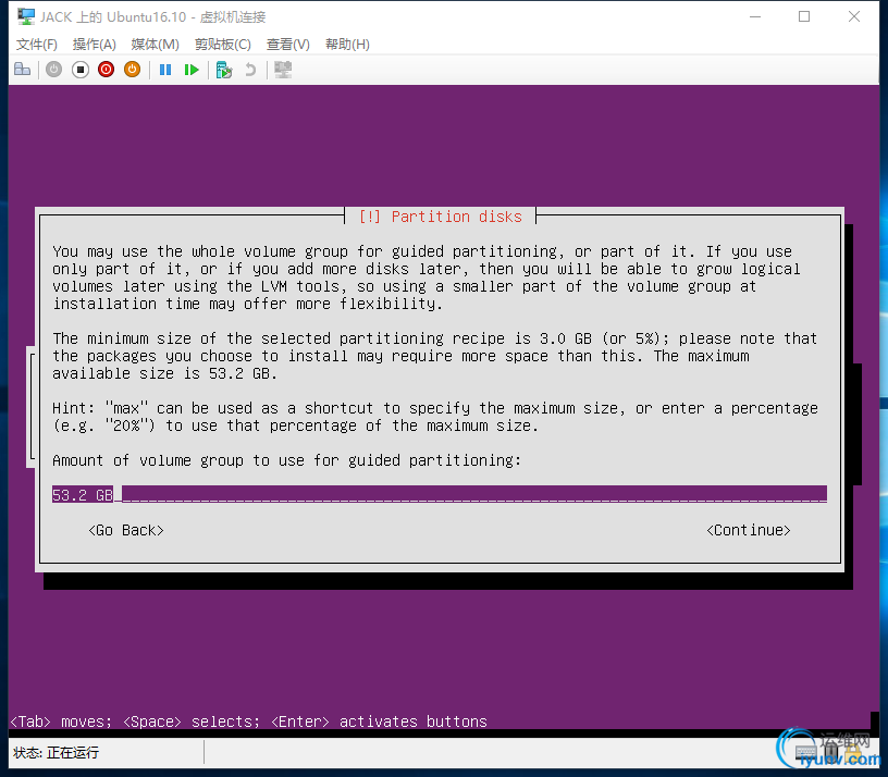

15、配置你的卷组大小;输入50%,表示一半的逻辑卷组大小

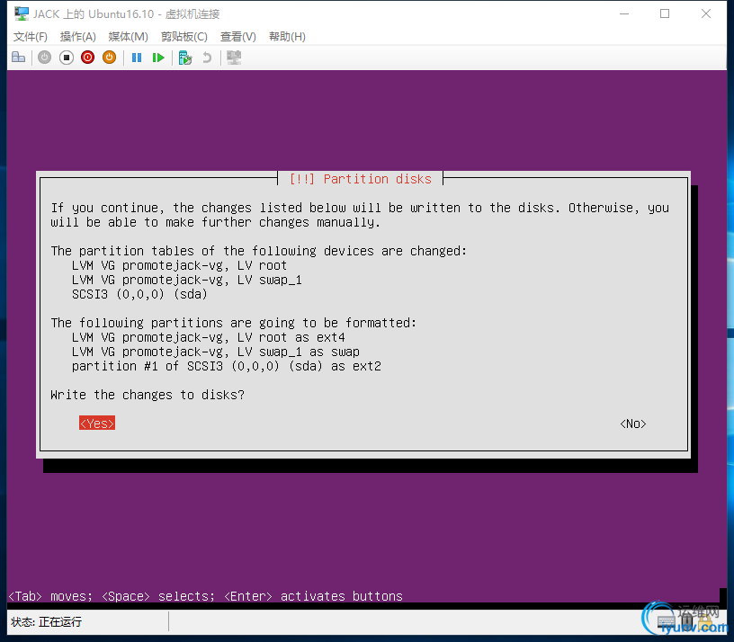

16、确认将分区改动写入磁盘

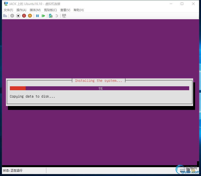

17、好了,等待安装系统吧

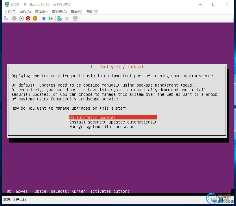

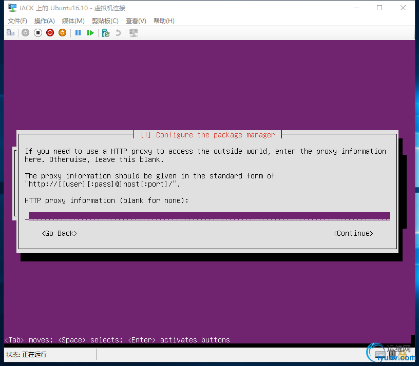

不需要设置代理,继续
不需要更新,以后手动就可以了,之后的软件也直接跳过,然后继续就行了

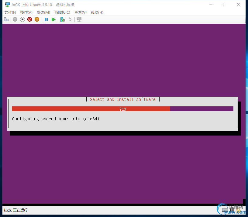

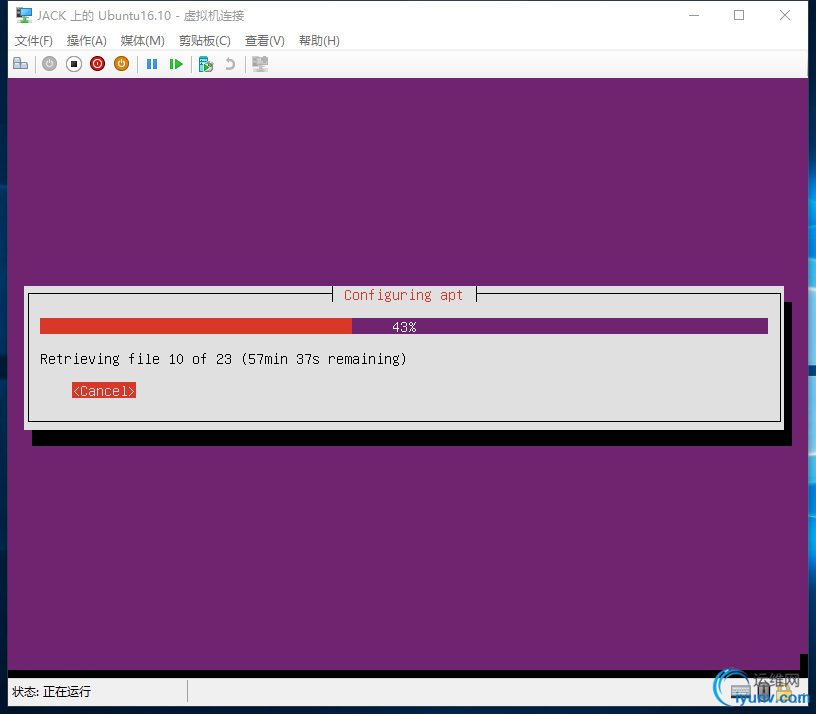

18、软件安装过程你可以去喝杯水。。。

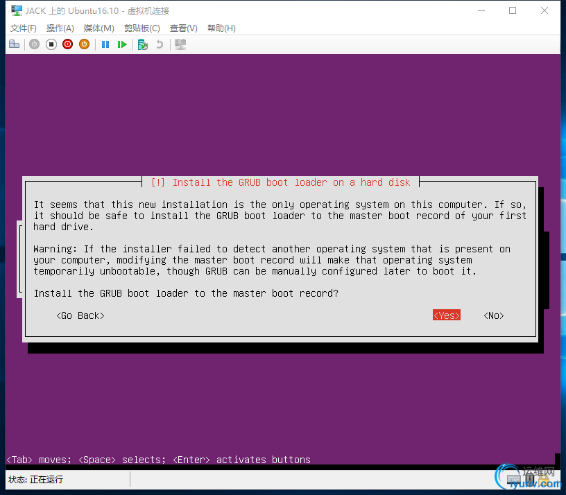

19、设置GRUB主引导为是

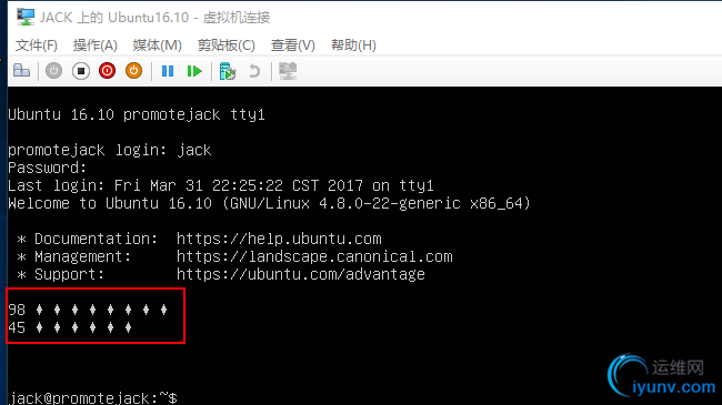

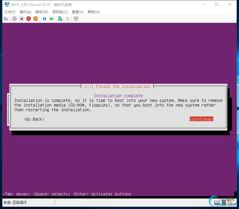

20、大功告成,安装还是很快的。

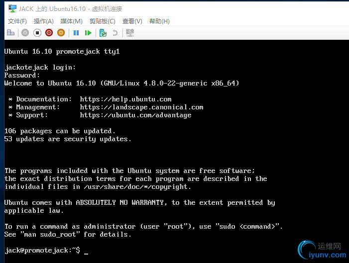

最后:重启系统之后输入账户和密码登陆,基本上没啥问题了。
