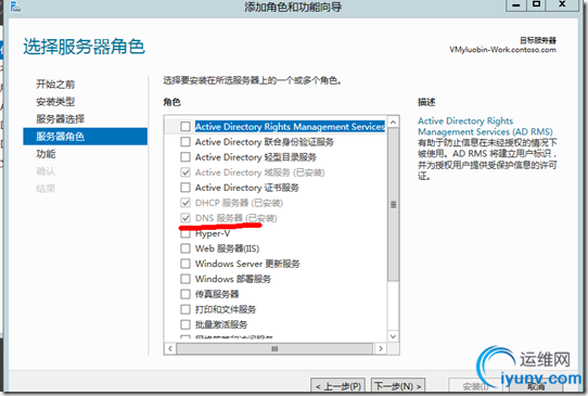

  在服务器管理器那 添加服务器角色 添加到dns 多个下一步之后就能添加完成
  稍微注意的是dns必须要求计算机有静态ip 不然客户计算机如何找到你的dns是吧?????
  添加完成后 就有了下图这货 DNS管理器

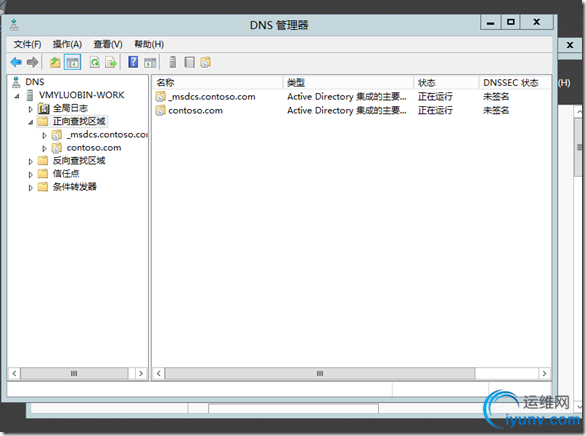

  打开他
  这里就是DNS的管理器,你可能发现里面有2条记录了 那是在配置上文AD DS的时候他自动添加的
  他会自动把我那个域名(contoso.com)指定到我这台计算机
  那么加入域的时候他才会知道要找的那个域的控制器是我这台机器....
  在管理器左边你会发现有5个分类 日志就不说了 说另外4个

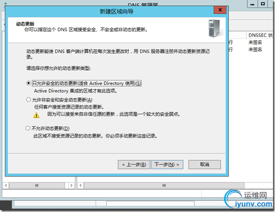

  在正向查找区域中新建dns查询
  在dns管理器中 对着正向查找区域右键 新建区域
  然后2个下一步后(这2个下一步没啥太多重要内容 基本上默认选项就可以了 而且那选项那写着很清楚就不明说了)

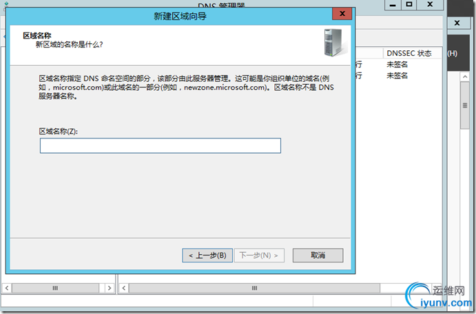

  在区域名称里输入要解析的区域(一般输入根区域)
  比如你要给谷歌进行域名进行解析就应该输入 google.com
  我这里做个例子就是解析abc.com的区域
  输入后下一步
  然后完成

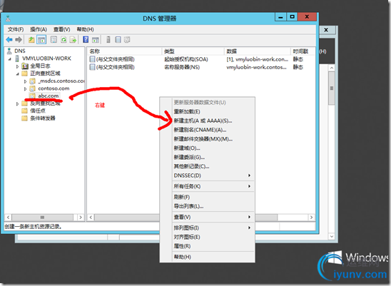

  之后选择abc.com
  然后在右边窗口右键 选择 新建主机(A或者AAAA)
  我这里做个例子
  就是把 abc.abc.com指定到谷歌

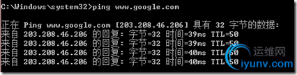

  谷歌的ip用ping查询得到

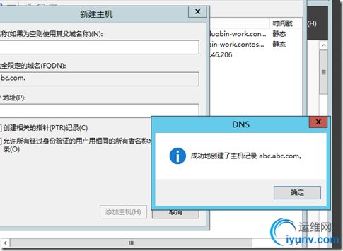

  根据这个信息填写新建主机那的窗口
  第一个文本框 名称 那就输入其二级域名(比如我要abc.abc.com 由于主区域是abc.com了 所以就在输入一个abc 如果我要解析的是cba.abc.com 就应该输入cba 输入之后在完全限定的域名那可以看到完全的域名名称)
  然后添加主机
  添加之后只要输入abc.abc.com就能上到谷歌了(当然前提是你本机用的是你本机的dns)
  不过由于测试后发现输入abc.abc.com后会自动跳转为www.google.com 那样子肯定有人说我这个那个的啥 所以我还是直接来ping下吧
  可以发现跟上面那里ping的谷歌的ip是完全一致的...so...你懂的...
