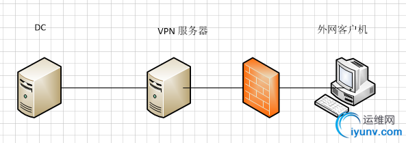

  作为第一个篇章,豆子只是单纯的配置Windows 2012 ***服务器和客户端。实验的拓扑结构很简单,豆子设置了2个VLAN 充当内网和外网,内网范围是 172.0.12.0/24; 外网范围是172.16.90.0/24; 内网里面有个域控,***服务器作为边缘服务器,上面安装了2个网卡,IP 分别是172.0.12.118和172.16.90.118,然后设置了一个外网的客户端,IP 是 172.16.90.160

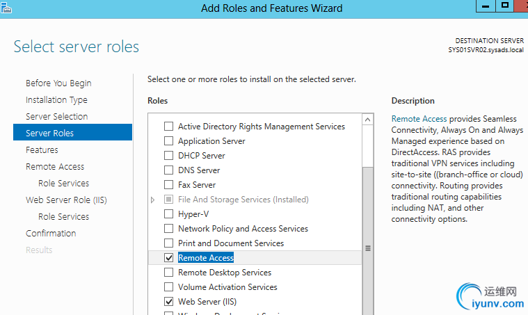

  安装***很简单,通过server manager安装remote access,然后按照提示一步步的点击下去即可,我就不赘述了。

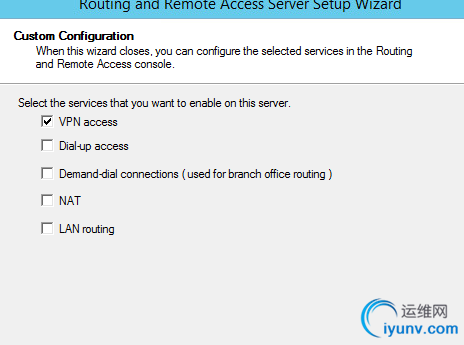

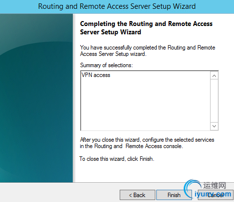

  点击 Next, 然后选择custom configuration
  选择***

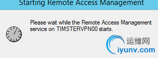

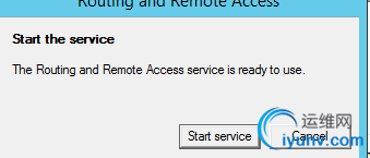

  点击start service,然后等个1分钟

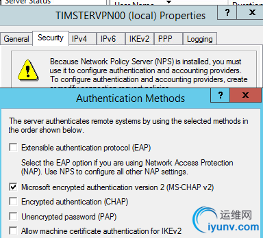

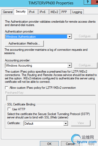

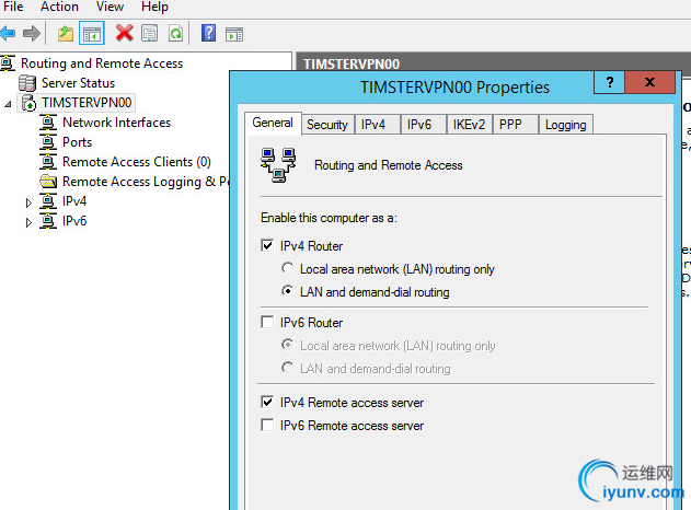

  安装完毕以后右击服务器点开属性
  因为第一个实验我们并没有设置Radius Server,所以选择默认的 windows authentication就行了

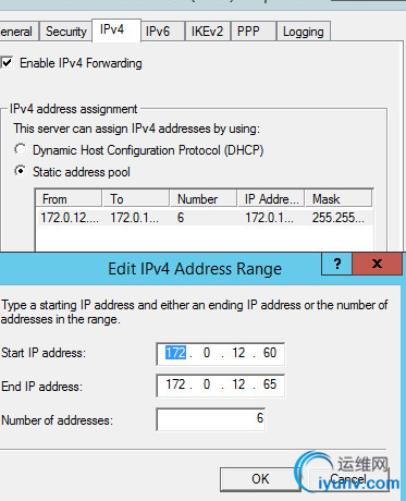

  然后给IPv4分配一个地址范围,***的客户端登陆之后会自动获取一个地址。这里我选择的是静态范围172.0.12.60-172.0.12.65;另外,经测试 dhcp也是工作的
  其余的默认选项即可。

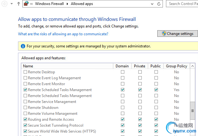

  默认的情况下 对应的防火墙应该已经打开了,当然你也可以确定一下
  如果有外网防火墙,还需要打开以下端口:
PPTP Connections:
TCP 1723
L2TP/IPSec Connections:
TCP 1701
UDP 500
SSTP Connections:
TCP 443

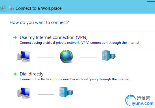

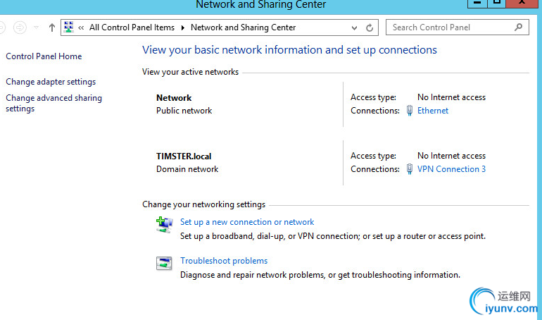

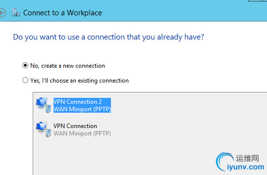

  最后登陆客户端 我用的也是 windows 2012,点开网络设置,创建一个新的***连接

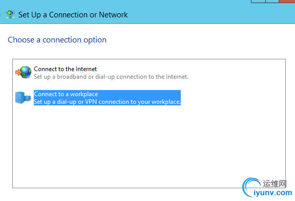

  点击 set up a new connection or network
  Create a new Connection
  Use my Internent Connection (***)
  I'll setup an internet connection later

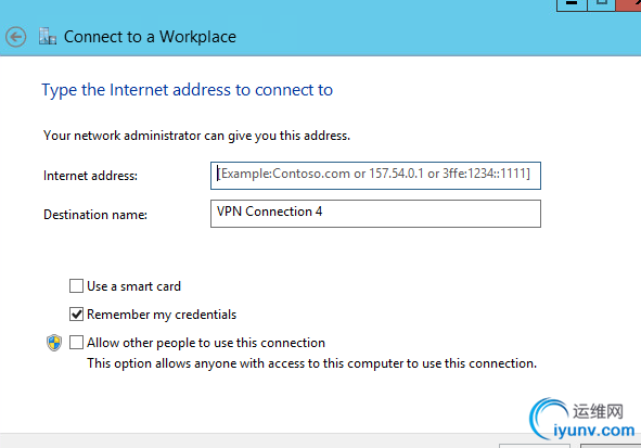

  输入***的公网地址,在我的实验里面,是 172.16.90.118

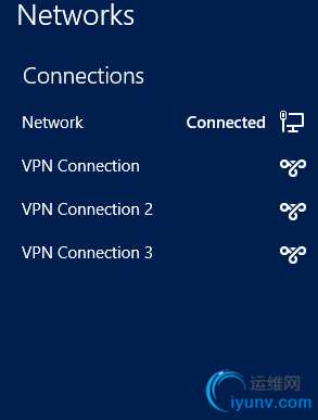

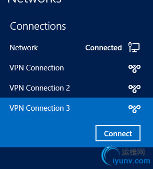

  完成之后,单击右下角的网络图标就能看见建立的连接了

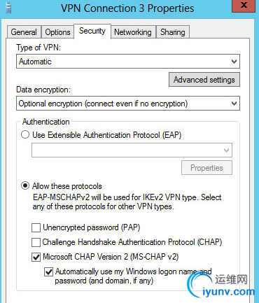

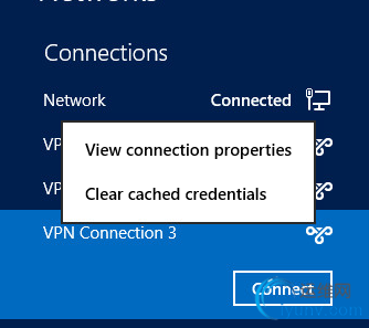

  可以继续右击连接修改属性
  比较关键的是***连接方式和协议的选择,不同的操作系统支持的连接方式不同,安全度也不一样,这里豆子选择的是MS-ChapV2
  注意对应的***的安全设置也要匹配
  设置完之后,就可以连接了

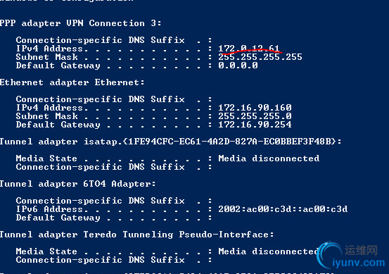

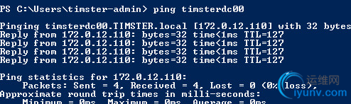

  如果没有任何意外的话,应该就可以成功获取内网的IP了
  成功的ping 内网域控
