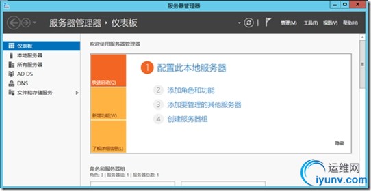

  我们首先在server01上不熟我们的CA服务器,服务器管理器-——添加角色和功能,如图:

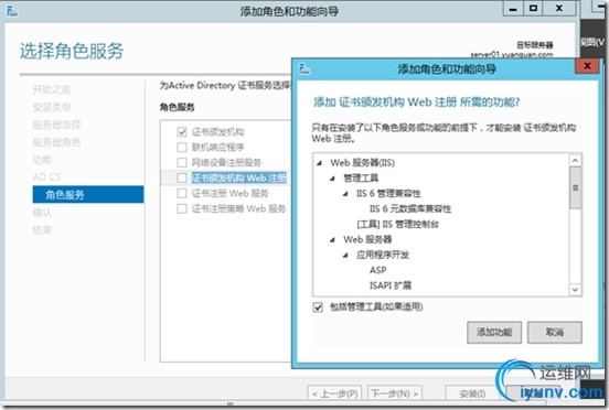

  下一步,将证书颁发机构Web注册勾选上,添加功能,如图所示:

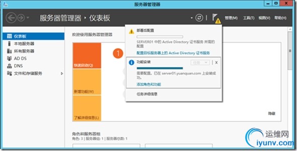

  安装完成证书服务后,我们开始要部署CA,配置目标服务器上的证书服务,如下图:

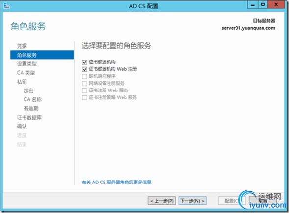

  下一步,将前两项勾选上,如图,点击下一步:

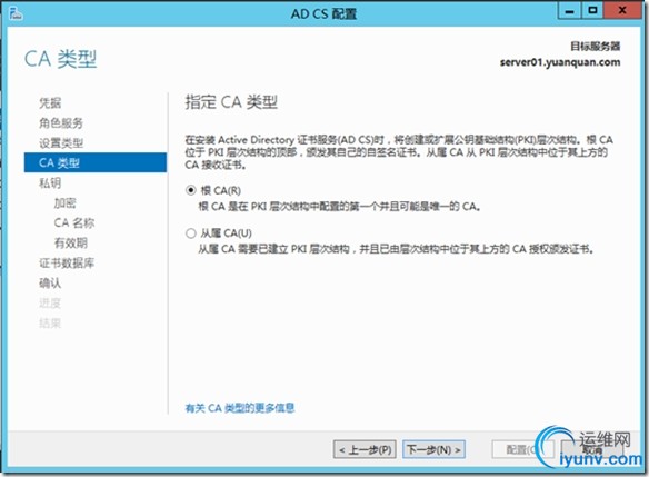

  下一步,CA类型我们选择“根”如图所示:

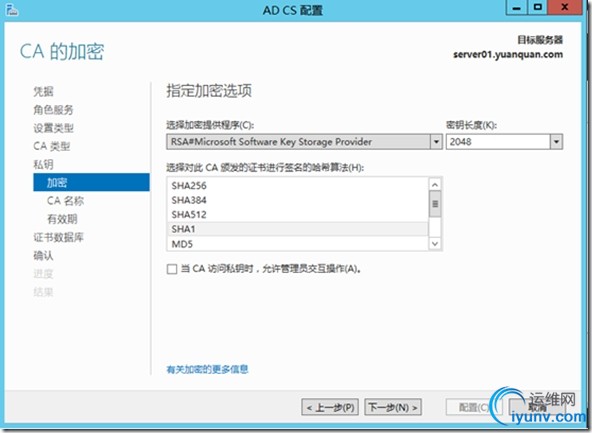

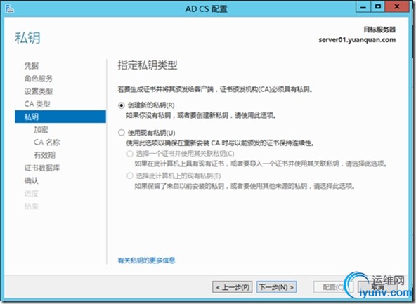

  下一步,我们选择“创建新的私钥”,点击下一步,如下图所示:

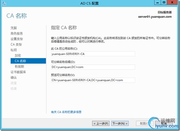

  以下步骤,我们选择默认安装,如下图:

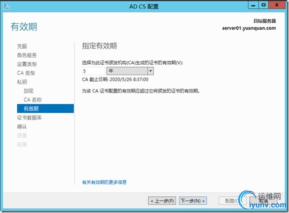

  时间自由配置,这里我们保持默认,点击下一步,如图:

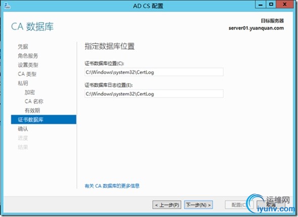

  数据库默认安装位置,如下图:

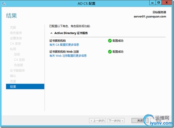

  下一步,点击“配置”,如下图:
  配置成功后,点击关闭:

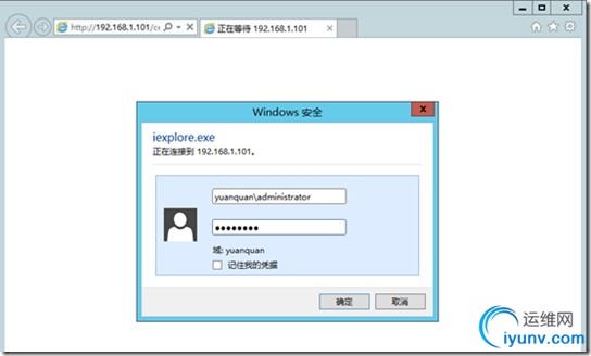

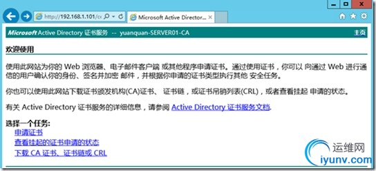

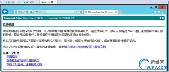

  部署CA后,验证其功能,通过浏览器访问,http://192.168.1.101/certsrv ,并输入与管理员凭证,如下图:
  输入凭据后会出现如下图所示,此证明证书服务已经在本台server01机器上安装成功了:

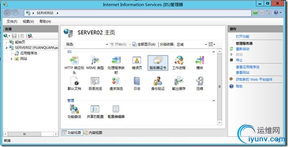

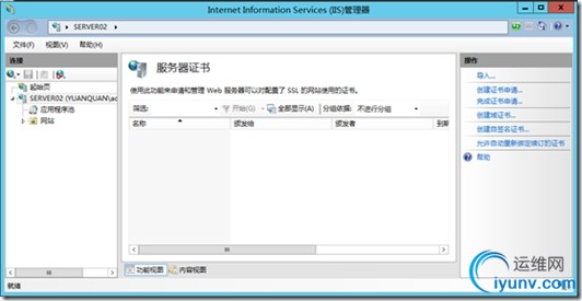

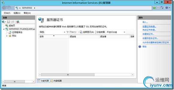

  下面,我们来到server02 (WEB服务器)这台机器上面,打开IIS管理器,点击服务器——服务器证书,双击打开,如下图:
  点击窗口右侧的“创建证书申请”,如下图:

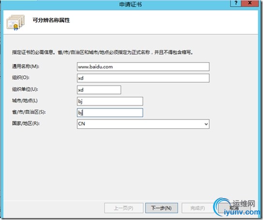

  以下填写信息,注意:通用名称填写客户端访问时的模式,如:我们要访问www.baidu.com,如下图:

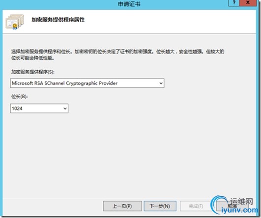

  下面的位长默认以下数值,点击“下一步”,如图:

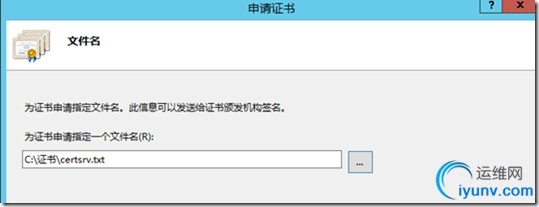

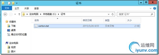

  下一步,为证书申请制定一个文件名,我在这里起名为certsrv,并指定位置如下图:

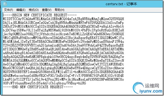

  下面就是申请证书后所给的编码,用来接下来申请证书用:
  下一步,打开这个文本文档,并复制里面的内容,如下图:

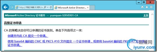

  选择“高级证书申请”,如下图:

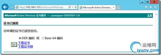

  提交申请过后,会出现以下界面,我们选择“下载CA证书”,如下图:
  将下载证书另存到本地磁盘,如下图:

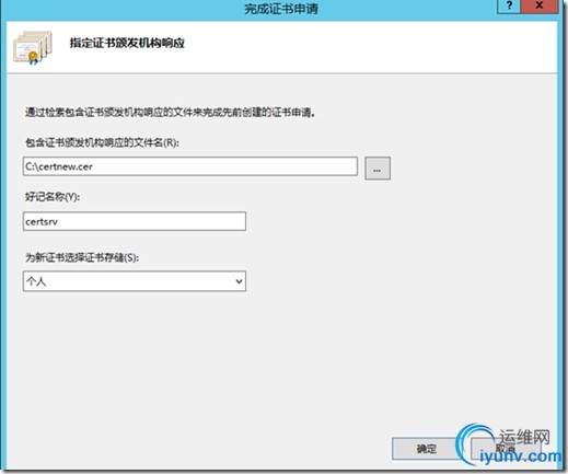

  下一步,我们继续打开IIS管理器,点击“完成证书申请”,如下图:
  注意:证书颁发机构相应的文件名指的是下载证书存放的位置,如下图:

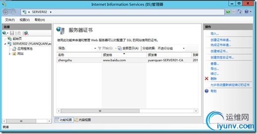

  证书申请完成后,我们就可以看到服务器证书中多了一个我们添加的站点,如下图:

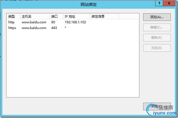

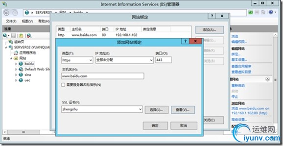

  下一步,我们选择我们要访问的网站,——绑定——添加网站绑定,将类型改为https,端口443,SSL证书选择我们申请的证书,如下图

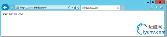

  如下图所示,就出现了https://www.baidu.com :
  以上的步骤基本上就可以实现安全站点,https://www.baidu.com

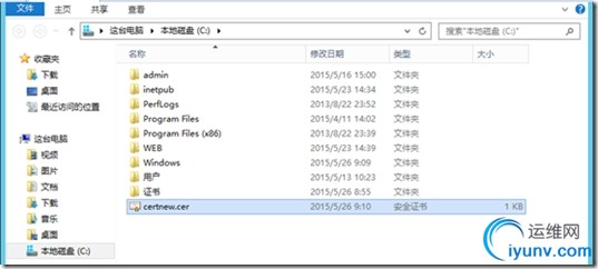

  接下来,我们需要通过客户端(server03工作组计算机)来访问该网站,我们需要访问http://192.168.1.101/certsrv 来下载证书,如下图:
  选择下载CA证书;将下载的证书另存到本地磁盘:

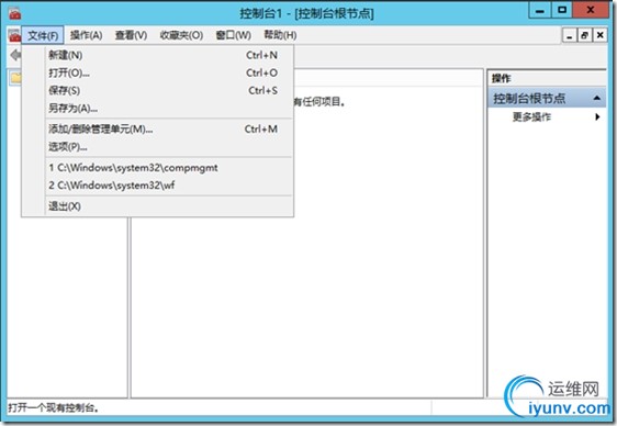

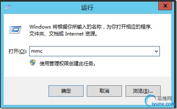

  下一步,我们运行mmc打开控制台窗口,如下图:

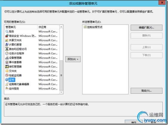

  选择文件——添加或删除管理单元,如下图:
  找到证书,选择“证书”添加,如下图:

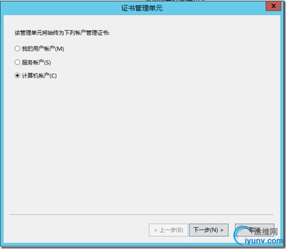

  添加后,我们选择计算机账户,如下图:

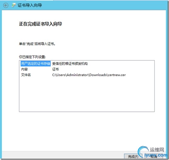

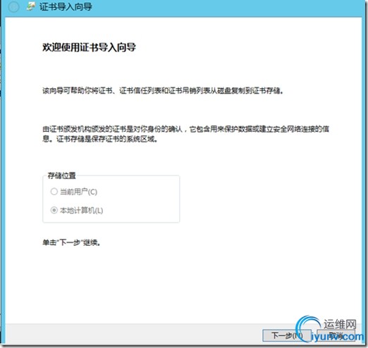

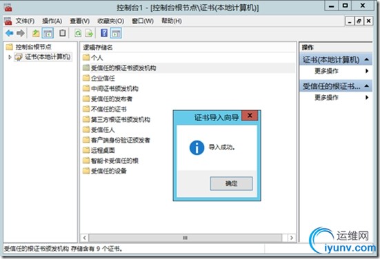

  进入证书导入向导,点击下一步:

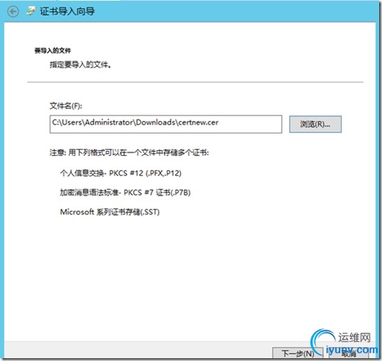

  文件名为下载证书存放的位置,如下图:

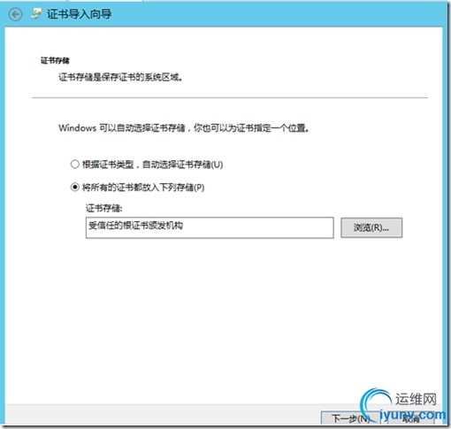

  证书存储受信任的根证书颁发机构,点击下一步:
  点击完成证书导入向导:
  下一步,点击证书——受信任的根证书颁发机构——右键——所有任务——导入证书文件,如下图:

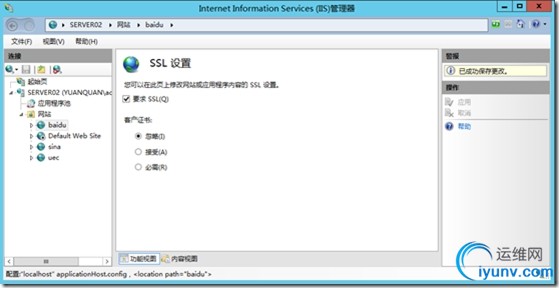

  我们还可以设置只允许https访问,不允许http访问,操作很简单如下:点击baidu站点,选择SSL设置双击打开,如下图:
  下一步,将“要求SSL”勾选,并点击“应用”,如下图:
  下面我们再次通过server03 访问http://www.baidu.com,就会出现以下的错误,如下图:
