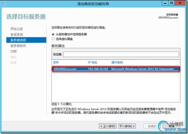

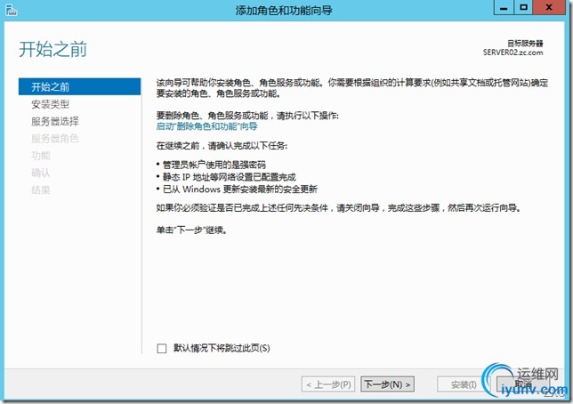

  点击下一步,至如图所示的界面,检查一下服务器信息,看看是否有误,确认无误后,点击下一步

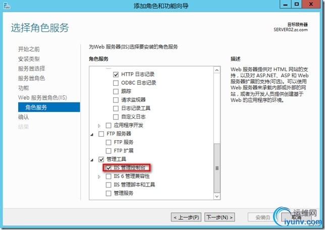

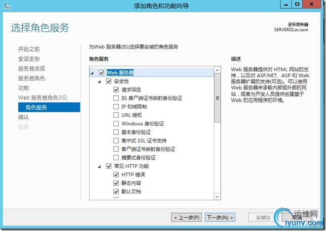

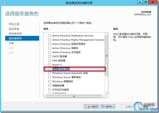

  选择Web服务器,在前面打对勾
  选择完后会弹出提示框,如下图所示,选择添加功能
  进到如图所示的页面后,可以选择要添加的WEB服务器的具体功能,可根据情况自行选择,这里我们选择默认设置,不做更改
  注意:在选择功能的时候,一定要检查一下最后面的管理工具中的IIS管理控制台是否选上。

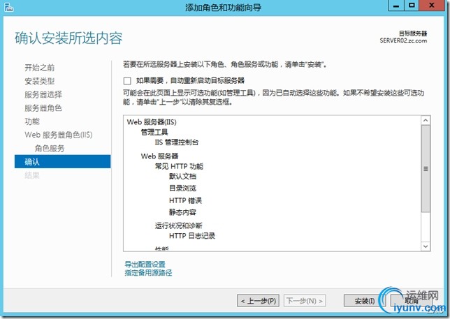

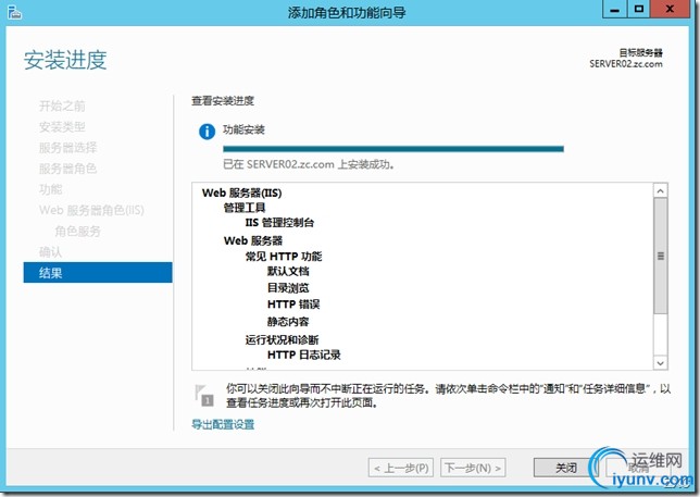

  选择完功能后,单击下一步,进入安装界面,点击安装
  安装成功后,点击关闭

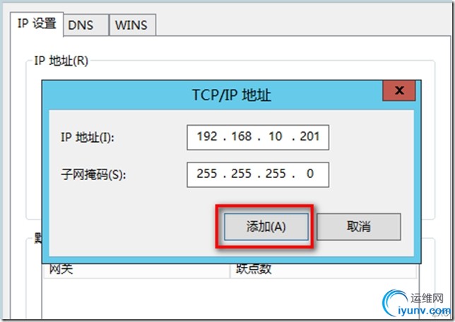

  为了完成此实验,我们需要给server02在添加三个IP地址

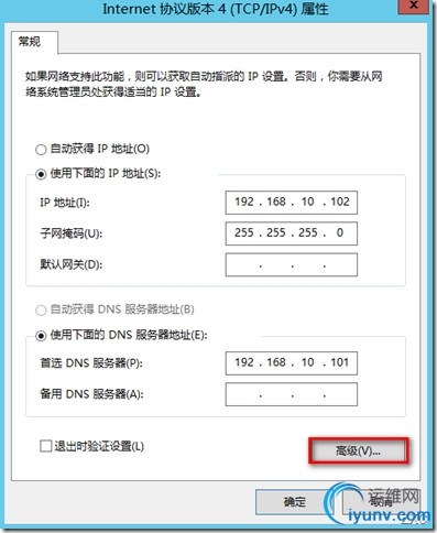

  打开网路和共享中心,单击Ethernet0,弹出Ethernet0的状态,单击下边的属性

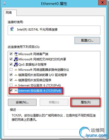

  选择IPv4,单击属性
  选择高级选项
  单击添加
  输入IP地址,单击添加

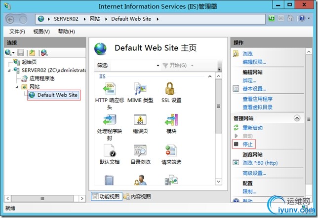

  忽略刚才的提示后,我们单击网站,会看到下面有一个默认的站点,在这里我们直接停止站点

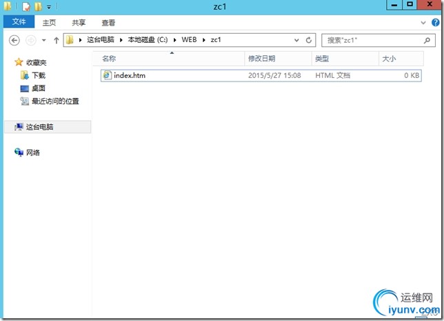

  在此案例中,一共有三个站点,我们先来创建三个文件夹,名字分别是zc1,zc2,zc3
  创建完以后,我们在给每个文件夹里面创建一个htm的文件,用于测试,如下图
  文件的内容如下

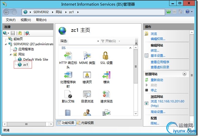

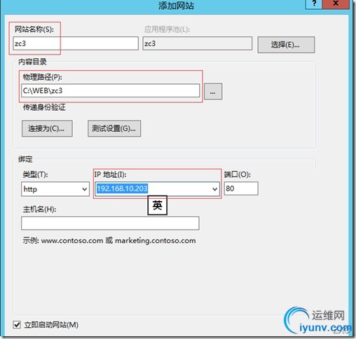

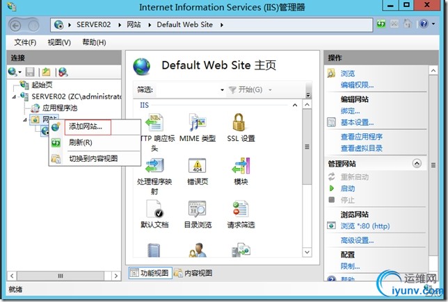

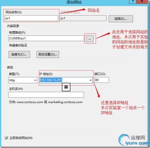

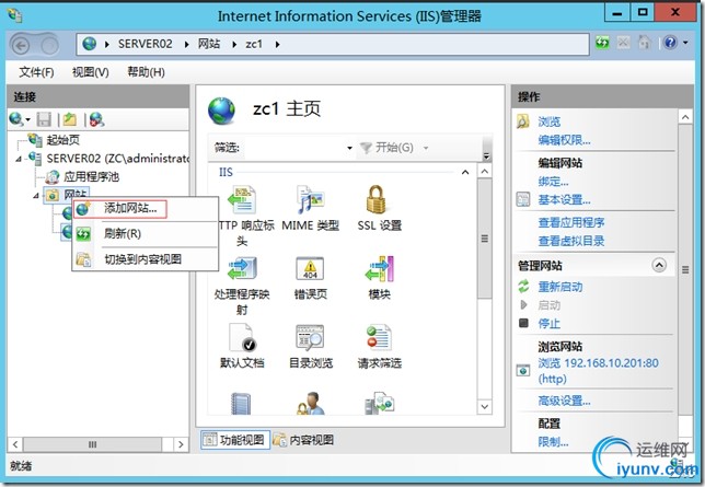

  右键单击网站,选择添加网站

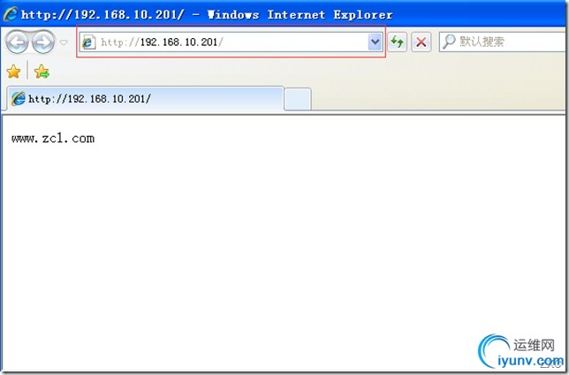

  选择添加网站后,会弹出下图所示的页面,网站名称就是你在IIS管理器中显示的网站的名字,注意选择网站地址,本次试验中是刚才创建的文件夹,IP地址,本次实验中选择的开始时分配的IP地址(实验开始时有说明)

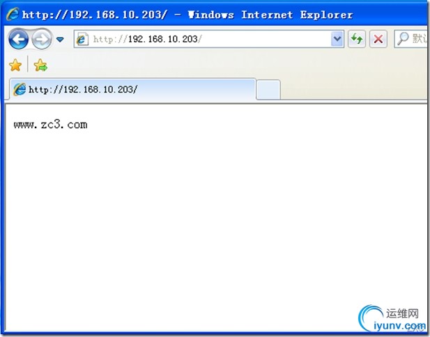

  配置完成后,会在网站下边多出一个名字是zc1的站点,我们用客户机测试访问网站
  在客户机打开浏览器,输入http://192.168.10.201(添加站点是的ip)按回车访问网站,如下图,显然,我们的网站是成功的,下面我们把其他两个的配置完成

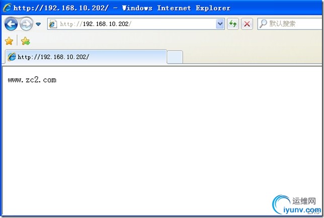

  其它两个网站的配置基本相同,下面给大家附上截图
  这样我们就完成了实验要求,通过不同ip地址访问三个网站

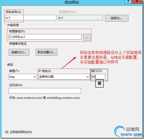

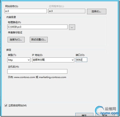

  方法二: 相同IP地址,不同端口号
  192.168.10.102:80         zc1
192.168.10.102:8081    zc2
192.168.10.102:8082     zc3
  打开IIS管理器,右键单击网站,选择添加网站
  下面就是与上个实验有区别的地方,本次要求是通过端口号访问网站,所以,网站名称和物理路径与上个实验相同,ip地址无需配置,重点是ip地址后面端口,端口号默认是80,我们的第一个网站就用默认的80即可

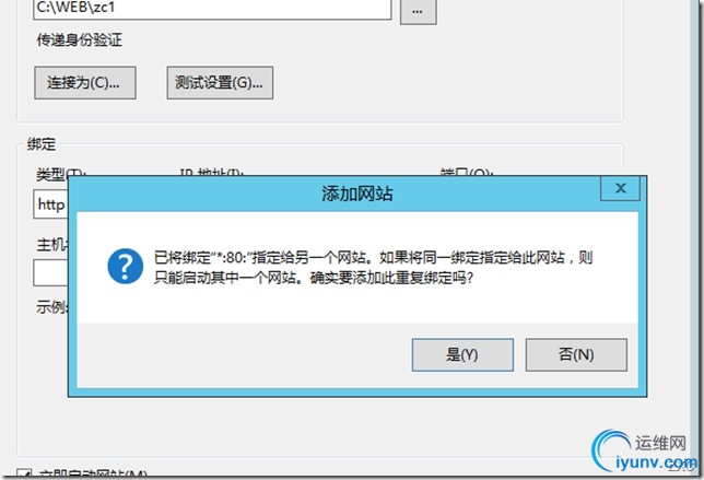

  在这里要注意一下,当你按照要求配置完成后,会弹出一个提示,如下图。之所以有这个提示,是因为,安装完iis后,他会有一个默认的网站,这个默认网站的端口就是80,在这里我们可以忽略他,因为我们是把默认网站停止了,如果你在开始时,直接删除默认网站,这里就不会有这个提示了

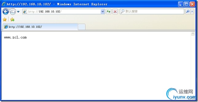

  配置完成后,我们用客户机访问一下,打开浏览器,输入http:/192.168.10.102:80,按回车访问
  我们会看到,访问时成功的,但是在ip后面的端口号没了,这是因为80是网站的默认端口号,打上后会自动隐藏。

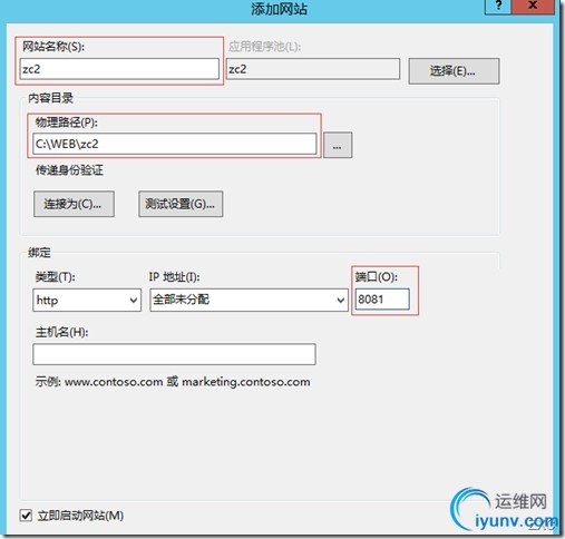

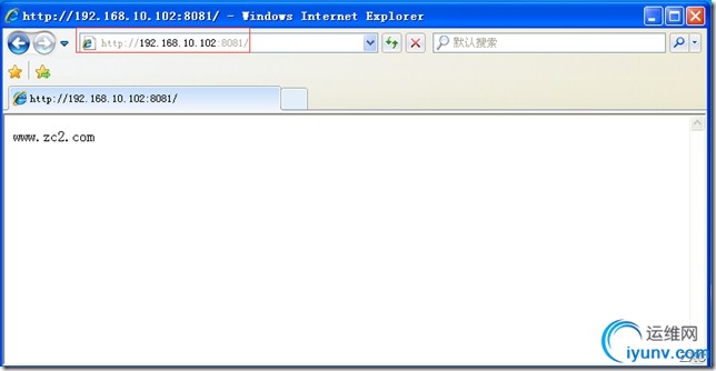

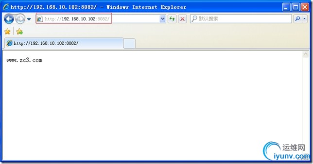

  好了,我们来把其它两个玩站的配置完成,其它两个网站的配置与这个大致相同 ,只要更改端口号即可,下面给大家附上截图
  我们来用客户机访问这两个网站,我们在这里就可以看到端口号了,如下图
  这样,通过相同ip,不同端口号访问网站的方法就完成了

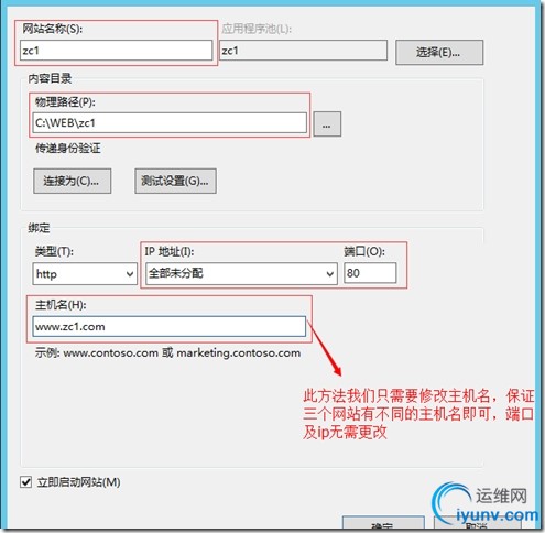

  方法二: 相同ip地址,相同端口号,不同主机名
  www.zc1.com     zc1
www.zc2.com     zc2
www.zc3.com     zc3
  在此方法中,需要DNS服务器,我们先来配置网站

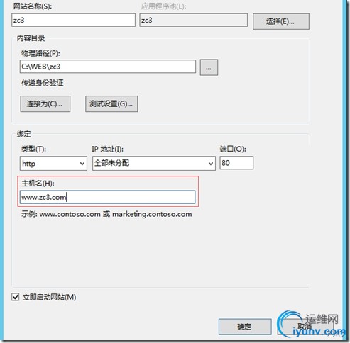

  在配置的时候,我们无需更改ip地址和端口号,只更改主机名即可

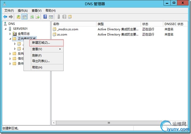

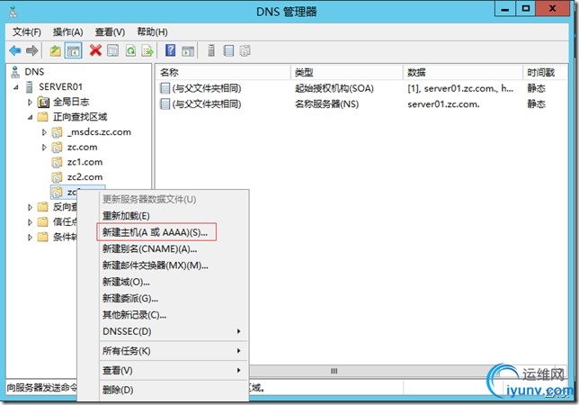

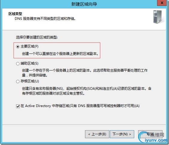

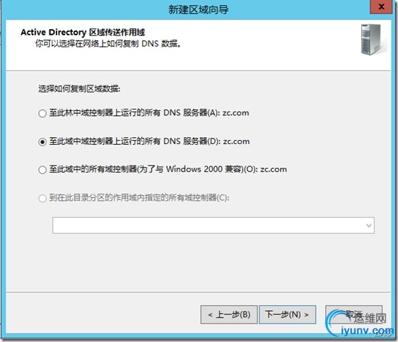

  在server01上打开DNS服务,添加与网站名称对应的正向查找区域
  单击新建区域,在这里选择主要区域,单击下一步
  单击下一步
  这里是输入区域名称,要与网站的主机名一致
  是否动态更新都无所谓,因为是实验环境,所以忽略他
  完成创建

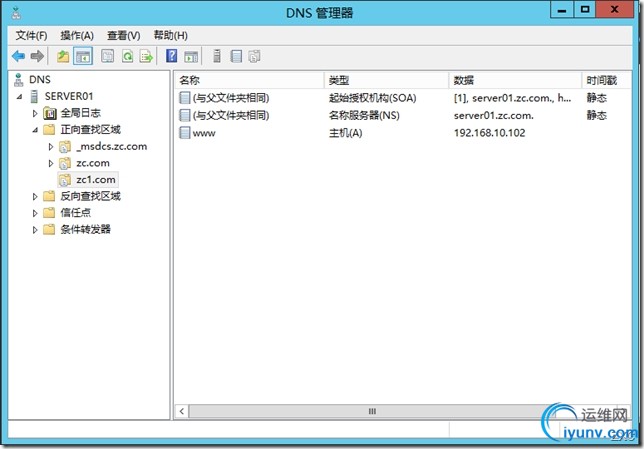

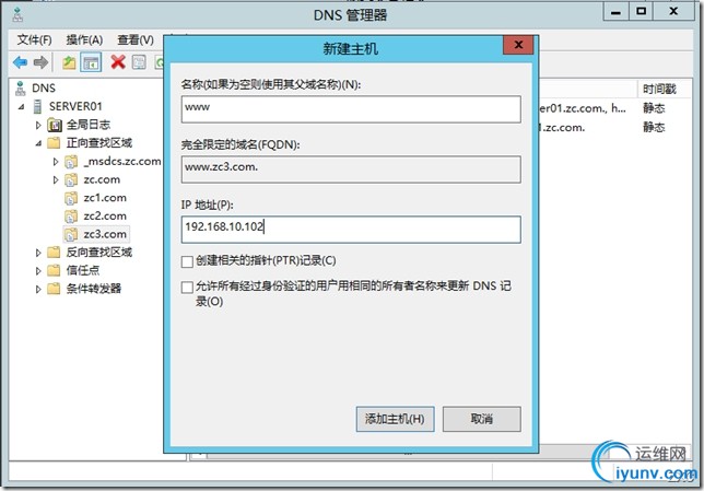

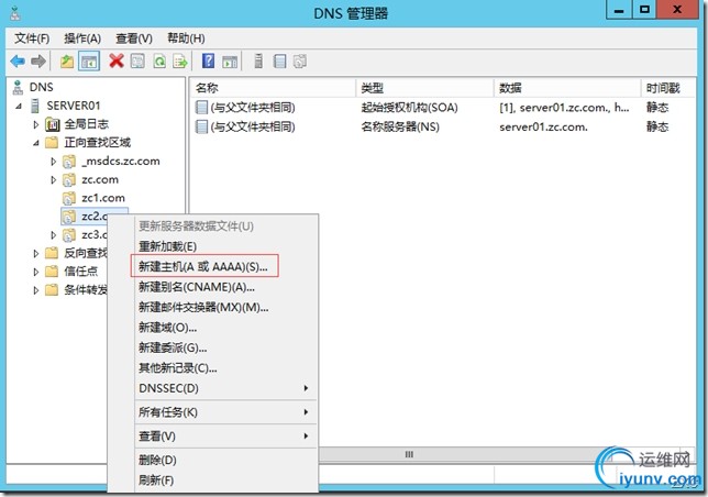

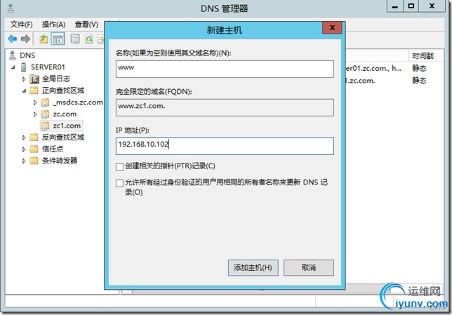

  单击新建的区域zc1.com,右键单击,选择新建主机
  输入www作为名称,添加ip地址,单击添加主机
  完成后,这里会有一条主机记录,检查一下ip地址,名称是否有误

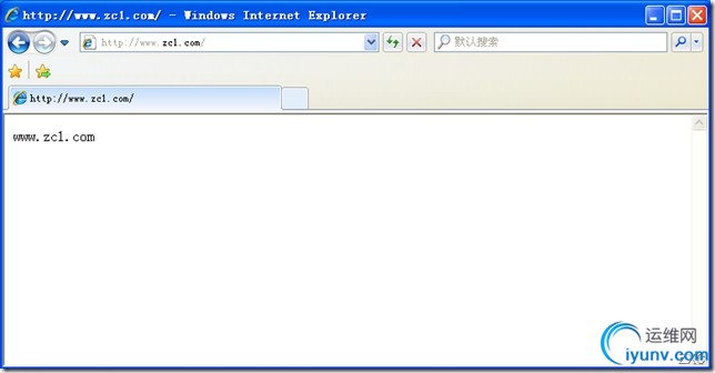

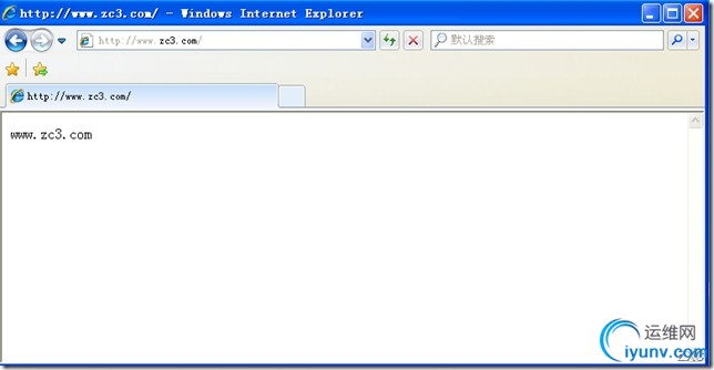

  创建完主机记录后,我们就可以用客户机访问一下网站了,在客户机打开浏览器,输入 http://www.zc1.com 按回车访问
  可以正常访问,说明实验成功,其它两个网站的配置与这个基本相同,下面给大家附上截图

  最后是测试
