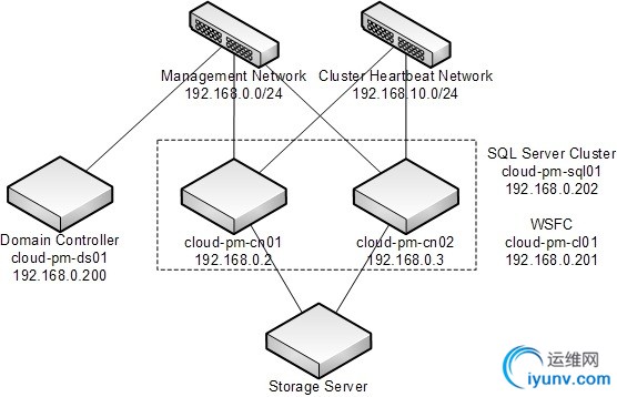

  SQL Server故障转移集群是基于WSFC的,因而我们需要事先在两个节点中搭建一个WSFC,这里需WSFC仅是一个容器,可以放置多个角色以实现这些角色的故障转移。为搭建一个WSFC,除了需要域环境,还需要在节点,存储,网络等方面做准备。
  1、在各节点中添加Failover Clustering服务器功能。
  2、确保各节点操作系统的更新一致,新安装的系统要么更新到最新,要么暂不更新。
  3、在各节点中配置管理网络和心跳网络,虽然一个可用网络既可以搭建集群,但是最佳实践还是分开。

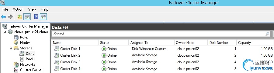

  4、在各节点中配置共享存储磁盘,初始化并格式化磁盘,分配盘符。这里的共享存储磁盘可以是基于IP SAN和FC SAN的磁盘,也可以是基于文件服务器的虚拟磁盘,具体可以参考Windows Server 2012 虚拟化测试:存储。在节点中可见磁盘如下:
  为搭建SQL Server故障转移集群,至少需要准备两块共享磁盘:集群见证磁盘Q、为存储SQL Server数据库和日志文件准备的集群磁盘S。另外我们需要为SQL Server的集群实例配置分布式事务协调器(Distributed Transaction Coordinator, DTC),因而需要为DTC准备磁盘M。微软建议将SQL Server各类文件分开存储,最佳实践需准备两块以上共享磁盘,分别存储User Database、Backup和User Database Log文件,这就至少需要另一个集群磁盘L。综上我们对存储做如下配置:
  •   集群见证磁盘Q
  •   DTC磁盘M
  •   SQL Server程序:本地磁盘C
  •   User Database文件:集群磁盘S
  •   User Database Log文件:集群磁盘L
  •   TempDB文件:本地磁盘D,SQL Server 2012支持将Temp DB文件可以放在本地快速磁盘中,但是需要特别注意的是必须在各节点都建立相同的路径,以便SQL Server存放TempDB文件。
  •   Backup文件:集群磁盘S
  另外值得一提的是到SQL Server 2014才提供了对集群共享卷的支持,因而这里只能使用集群磁盘。

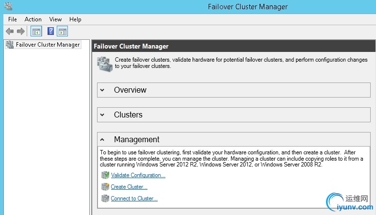

  5、使用Failover Cluster Manager验证并创建集群。
  过程中需要定义集群的域名称和IP地址,Failover Cluster Manager将通过该域名称或IP访问集群。完成创建集群后的集群磁盘视图如下:

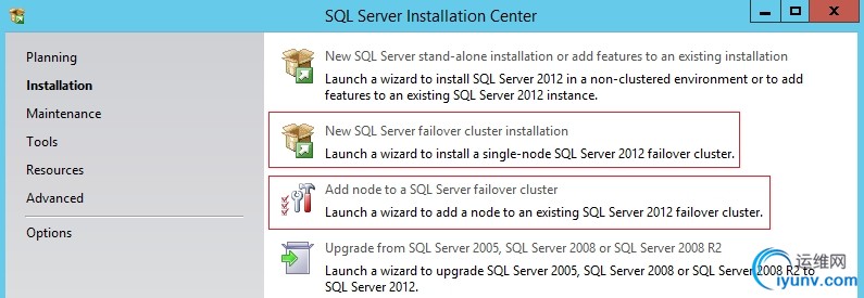

  Windows故障转移集群(WSFC)搭建成功后即完成了SQL Server故障转移集群的基础,接下来我们继续完成SQL Server部分。先在一个节点上安装SQL Server Failover Cluster,然后再另一个节点安装加入集群节点。
  SQL Server集群部分,先通过验证,这里的警告主要是搭建Windows故障转移集群存在警告的警告,升级警告以及防火墙警告,可以继续。

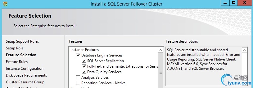

  选择Database Engine Services和管理组件,注意这里只有Database Engine Services和Analysis Services支持集群,其他服务都不支持。其他组件如需要也可以随后再添加,但是添加其他组建时选择Add features to an existing installation,然后选择Perfom a new installation of SQL Server 2012,而不是Add features to an existing instance of SQL Server 2012,否则最后会出现Existing clustered or cluster-prepared instance的错误,具体参考Installing SQL Integration Services after SQL Cluster Setup has Completed。
  配置一个网络名称,类似于计算机名称,今后将通过该名称访问数据库实例。

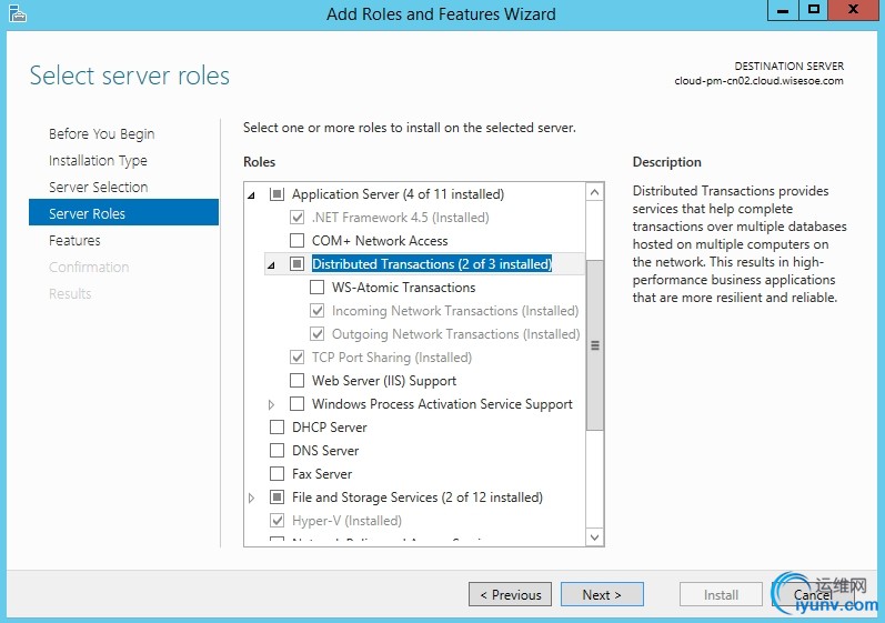

  为实现DTC的高可用性,需要在各节点安装Application Server角色。

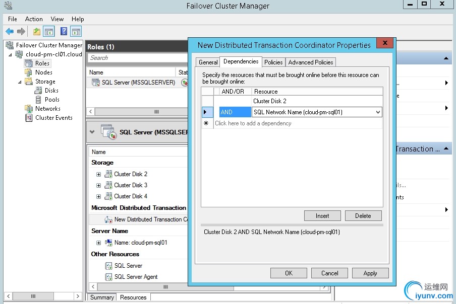

  右键新创建的DTC实例New Distributed Transaction Coordinator,在Dependencies里为DTC实例配置先前准备的集群磁盘和主机名称(这里使用SQL Server的集群名称)。

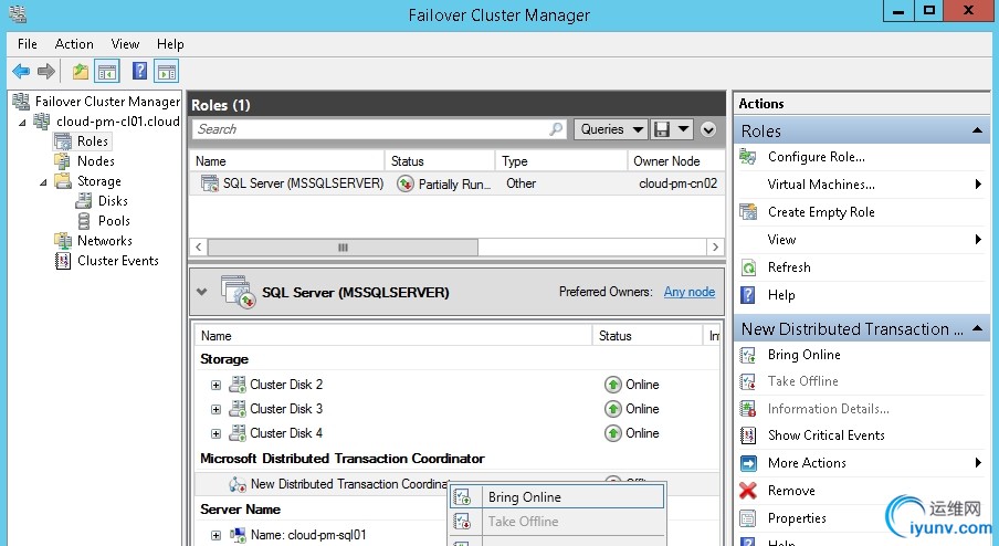

  右键DTC实例选择Bring Online,至此就为SQL Server集群实例创建一个专属的DTC实例。这种配置虽然提高了效率,但却使DTC实例成为SQL Server依赖的资源,DTC实例失败将造成SQL Server集群实例的失败。

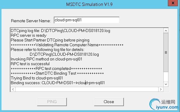

  下面我们就使用微软的DTCPing工具(可以在这里下载)来测试服务器cloud-pm-da01和SQL Server集群cloud-pm-sql01之间的DTC是否正常工作。
  •   首先需要在服务器cloud-pm-da01上对其本地的Local DTC做如同SQL Server节点上一样的配置,即双方做同样的配置。
  •   事先关闭双方的防火墙,由于DTC使用RPC进行通信,而RPC会动态的使用1024-65535之间的端口,目前我们也不知道在防火墙中开放哪些端口,因而先保证测试成功再考虑防火墙的问题。
  •   在服务器cloud-pm-da01和SQL Server集群的有效节点上同时运行DTCPing工具。这里有效节点,即是DTC实例所在节点,也是SQL Server实例所在节点。由于按照上面的配置DTC实例是专属与SQL Server实例的,那么DTC实例所在节点和SQL Server实例相同,而且通过网络访问该DTC实例的NetBIOS也是cloud-pm-sql01。比如有两个节点cloud-pm-cn01和cloud-pm-cn02,那么SQL Server实例在cloud-pm-cn02上,那么DTC实例也在cloud-pm-cn02,那么在cloud-pm-cn02上运行DTCPing工具。
  •   在服务器cloud-pm-da01的DTCPing工具上输入cloud-pm-sql01,然后点击Ping按钮执行测试。正常情况下将获得如下消息,表示cloud-pm-da01至cloud-pm-sql01方向的DTC通信正常。同理,在cloud-pm-cn02的DTCPing工具测试至cloud-pm-da01的DTC通信。

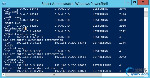

  •   最后我们加入防火墙设置。在cloud-pm-cn02上运行DTCPing工具,运行netstat –anob命令,查看DTCPing在监听哪些端口。会发现每次DTCPing启动后监听的端口都不一样。如上所述,由于DTC使用RPC进行通信,而RPC会动态的使用1024-65535之间的端口,那么开放这么大范围的端口不是可行的办法,因而需要限制RPC使用的端口范围,注意这里将影响所以使用RPC的进程,而不仅仅是DTC。

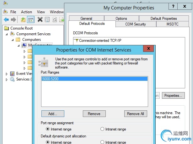

  在服务器管理器菜单工具中选择Component Services或者在使用命令dcomcnfg,启动Component Services,配置MyComputer > Properties > Default Protocols,选择 Connection-oriented TCP/IP 属性,加入端口范围,该设置要求重启计算机。在防火墙中加入同样的端口范围例外(这里应开放TCP端口,且端口范围要足够大,最好有100个以上端口,另外Port range assignment 和Default dynamic port allocation都选择Internet range)。同理在应用程序服务器和集群各节点中作同样配置,需要注意的是在集群节点是非有效状态时,配置可能不可用,需要将SQL Server实例移动到该节点后在配置。更多DTC问题可以查阅Troubleshooting MSDTC issues with the DTCPing tool。
