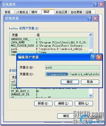

  1. 解压缩NDK和cygwin,并配置cygwin的环境变量。
  例如:我解压缩到D盘根目录,那么在环境变量的path中添加:”D:\cytwin\bin;”,
  如下图所示。

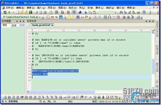

  3. 修改新生成文件夹中的“.bash_profile ”文件,用UE或editplus等文本编辑器打开,在最后增加:
  NDK=/cygdrive/d/android-ndk-r6
  export NDK
  然后保存关闭。
  d/android-ndk-r6表示ndk在d盘,如果你的ndk放到了其他盘符或路径,例如放到e:\sdk目录中,那么就改为e/sdk/android-ndk-r6。
  (如果是Administrator账号登录,直接修改Administrator文件夹中的文件。)

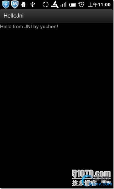

  4.例子编译成功后导入Eclipse中,编译并部署测试如图:

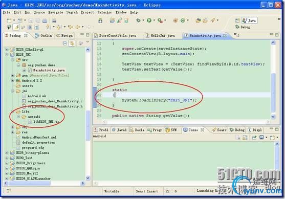

  4.在java代码中加载so文件
  在java代码中用静态块加载so文件,注意把so文件的“lib”和“.so”扩展名去掉。
  5.使用本地方法

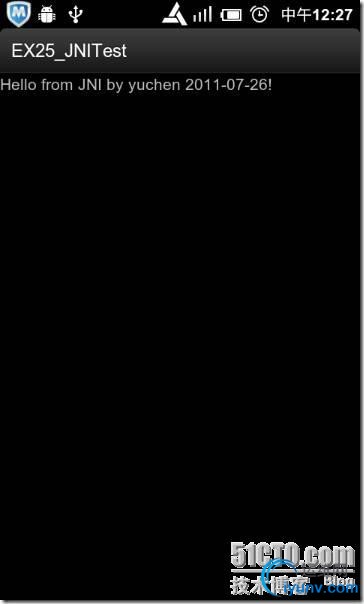

  接下来在java中可以调用本地方法进行测试了。按照前面讲解的方法编译,打包部署测试,截图如下:
