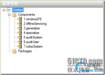

  2、打开Windows系统映像管理器,在Windows镜像窗口向,点击右键,选择镜像,选择镜像文件(wim)或者该镜像文件的编录文件(clg)
  3、在应答文件窗口,点击右键,新建应答文件

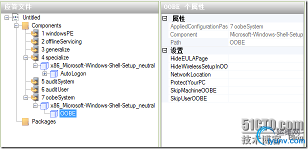

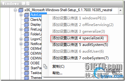

  4、在Windows镜像窗口,展开Components,找到并展开x86_Microsoft-Windows-Shell-Setup,右键点击AutoLogon,选择添加设置以传送4 specialize
  同样操作,将OOBE添加到oobesystem,然后你在应答文件窗口可以对这两个选项进行设置
  点击x86_Microsoft-Windows-Shell-Setup,将CopyProFile的值设置为true,此设置用于将当前用户的配置文件复制到默认用户
  AutoLogon的值设置如下图,此设置可以启用本地管理员Administrator,注意,AutoLogon选项下还有一个password选项,如果此选项设置了值,那么你在封装系统之前要给本地管理员设置密码,密码是password项的值
  对于OOBE选项,我们将SkipMachineOOBE的值设置为TRUE,此值用于跳过OOBE的过程,(就是新建用户的这个过程)

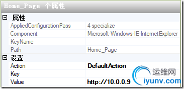

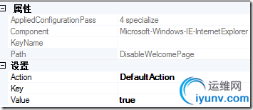

  同时我也添加了设置IE的选项x86_Microsoft-Windows-IE-InternetExplorer__neutral,
  DisableFirstRunWizard值为True表示跳过IE的第一次运行向导
  DisableWelcomePage值为True表示禁用欢迎页面
  Home_Page用于设置IE的主页
  这里我只是根据需要对这两个选项进行了设置,在Windows系统映像管理器中有很多选项可以设置,在这里我就不说太多,大家可以自己参考帮助文档(英文)慢慢研究

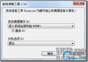

  2、打开cmd,定位到C:\Windows\System32\sysprep,运行如下命令
  sysprep.exe /generalize /unattend:untitled.xml
  在抬出的对话框中,勾选通用,并在关机选项列表中选择退出

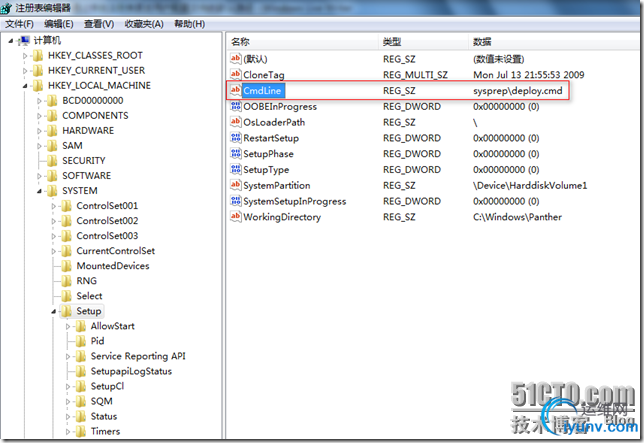

  3、封装完成之后,修改注册表,见下图
  封装步骤到这里结束,下面开始抓取镜像

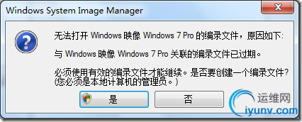

  在技术人员计算机上,打开Windows系统映像管理器,在“Windows镜像”窗口,点击右键选择打开镜像,将之前的镜像打开,这时会出现如下对话框
  点击“是”,开始自动创建编录文件,这个过程时间较长,请耐心等待,完成之后会在镜像所在目录生产一个clg类型文件,文件名称和你在制作镜像命令中输入的描述名称一样,例如我这里生成的就是“Windows 7 Pro.clg”
