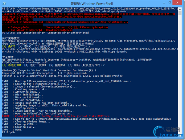

  第一个问题,也许你会发现这个PowerShell 脚本无法运行。这需要修改PowerShell的运行策略,可以参考图中命令行。此外,由于这个脚本是从网站上下载过来的,NTFS会记录其文件属性,因此运行时会给出安全提示。
  第二个问题,你会发现运行脚本时,在修改bootmgr的时候,提示找不到BCD Store。(ERROR : Could not get the BootMgr object from the Virtual Disks BCDStore.)这个问题是由于UEFI启动环境的目录与传统BIOS方式的不一样,不是boot,而是efi\microsoft\boot,所以脚本会找不到bcd文件,即bcd store。原本想改写一下这位兄弟的PowerShell脚本,但一直真的忙死了,还是在他页面上留几句话算了。
