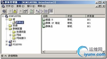

  完成创建服务器群集的第一个节点之后,如图6.16所示。可以看到群集组中的资源类型有物理磁盘、IP地址和网络名称。下面创建该群集中的第二个节点。
  图6.16 群集管理器

  添加成功第二个节点之后,如图6.27所示,在服务器群集中有两个节点。
  图6.27 群集管理器
