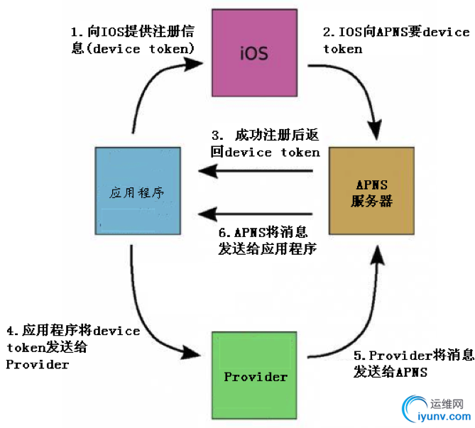

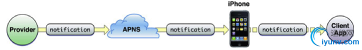

AppleIOS提供了很完美的推送方案,其基本原理是Apple提供了自己的推送服务器,叫APNSApple Push Notification Service,苹果推送通知服务器)。而客户端设备(IPhoneIPad等)直接与APNS建立长连接。不过向客户端设备发送的消息并不是由APNS产生的,而是在需要发送消息的用户自己提供的服务器(称为Provider)中产生的,然后Provider将消息传送给APNS,最后由APNS将消息传送给客户端设备。也就是说,消息最开始由Provider产生,然后Provider将消息传送给APNS,最后再由APNS传送给客户端设备。消息传递的过程如图1所示。
图1
在发送消息到客户端设备接收到消息的过程中,始终伴随这一个令牌的传送(device token)。要想使用APNS提供消息服务,应用程序需要先向IOS注册需要提供的一个必要的信息就是与当前设备有关的device tokenIOS在接收到devicetoken后,会向APNS查询这个device token是否在APNS上注册了(所有的IOS设备在第一次使用时都需要向苹果服务器注册一个账号,否则无法从AppleStore下载应用,当然更无法使用推送服务了),如果已经注册,APNS会直接向应用程序返回这个devicetoken。应用程序获得这个devicetoken后,表示APNS已经允许向自己推送消息了,接着还需要将该device token发送给推送服务器(Provider)。到这里应用程序已经成功将自己注册到APNS中了。现在就可以通过Provider产生要推送的消息,然后Provider会将消息发送给APNS服务器,最后APNS服务器会直接向应用程序发送消息。这个过程比较复杂,不过看一下图2的描述就会对这一过程更加了解了。每一个流程描述前面的数字表示发送的时间先后顺序。
图2

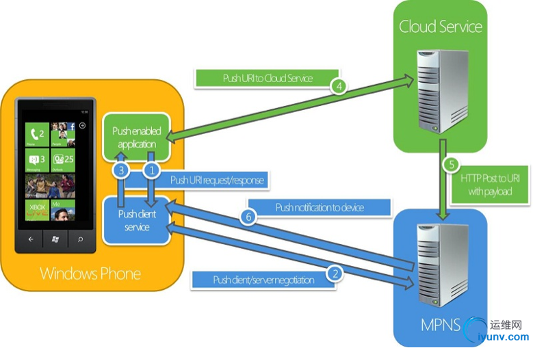

微软为Window Phone提供的推送方案与IOS类似,也需要自己准备推送服务器(可以称为Cloud Service)。只是表示设备的ID变成了Uri。在Window Phone中有一个Push Client ServicePCS)。所有需要推送服务的应用程序都需要与Push Client Service通信。下面是Window Phone推送的基本步骤,读者可以与图3对照来看这一过程。
1:应用程序会向Push Client Service请求一个Push Notification URI)。
2:如果当前Window Phone设备已经在微软服务器注册了,Push Client Service会从MPNSMicrosoft Push Notification Service ,微软推送通知服务)获取Push Notification URI,并返回给应用程序,表示推送服务可用(②和③)。
3:应用程序需要将Push Notification URI发送给自己的推送服务器(Cloud Service)(④)。
第4步:如果需要推送消息,Cloud Service会将消息发送到MPNS,然后MPNS会将消息发送给Push Client Service,最后由Push Client Service将消息传送给应用程序(⑤、⑥和③)。
图3

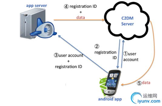

C2DMIOSAPNS以及Window PhoneMPNS大同小异。还需要自己准备一台推送服务器,并通过如下步骤实现消息的推送。
1:移动设备上的C2DM服务需要与Google官方的C2DM服务器交互,验证当前设备是否在C2DM服务器上注册了,如果已经注册,C2DM服务器会返回一个注册ID给客户端的C2DM服务。(①和②)
2:客户端的C2DM服务会与自己的推送服务器交互,将账号和C2DM服务器返回的注册ID传给推送服务器。(③)
3:如果要推送消息,推送服务器会将注册ID和要推送的消息先发送到C2DM服务器,然后C2DM服务器会直接将消息推送给客户端(手机、平板电脑的设备)(④和⑤)。
读者可以对照图4来理解这3个步骤。
图4
