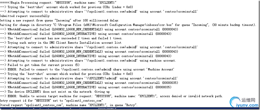

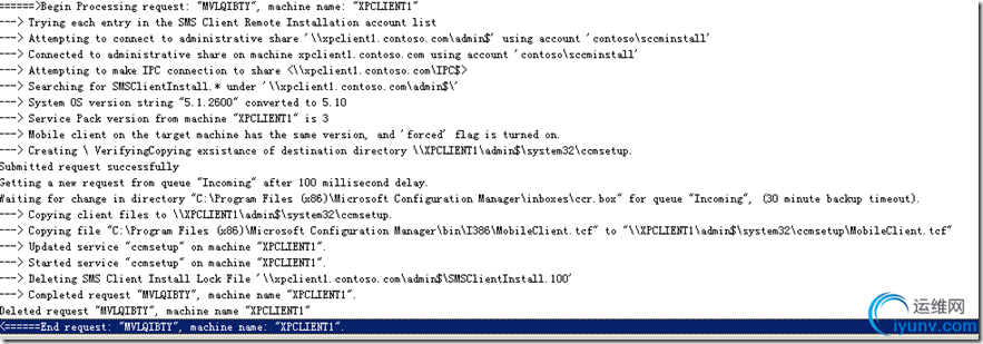

     1 完全正常下的安装日志截图:
  2 文件与打印共享没有打开的情况下的安装日志,管理共享是打开的。
  3 文件与打印共享打开,但是管理共享没有打开。
  4 远程管理服务没有配置为防火墙例外,管理共享正常,文件与打印机共享正常,135端口也打开了的。
  以下的内容,请在客户端上操作:
  大家主要分析上面日志的不同之处,经过我的测试,凡是计算机没有开机,没有连上网络,防火墙例外端口没有配置正确都会出现”the device xpclient1 does not exist on the network giving up.这一句。如果你在日志中看到这一句,那么你就要检查,客户端的共享,和防火墙配置了,也要检查网络是否畅通。
  如果你的日志中出现”unable to connect to wmi on remote machine “xpclient1”,error=0x800706ba“类似的错误,那么就比较麻烦了,这个错误会牵涉到多方面的原因。
  比如:DCOM组件 的运行状况,权限配置,WMI服务的运行状况,RPC服务的运行状况。135,445端口是否打开,远程管理服务是否配置为防火墙例外等等。我们可以通过运行wbemtest程序来测试远程计算机的WMI是否工作正常,如果默认的命名空间能访问那么安装客户端就没有问题。
