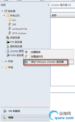

首先在控制台的所有主机处右键点击,选择"添加VMwareESX主机和群集"。
这个时候会出现一个提示,告诉你,无法直接管理ESX,需要添加一台vCenter服务器,什么是vCenter呢?vCenter是ESX的集中管理工具,从原理上来说,SystemCenter2012SP1管理异构的虚拟化产品,都是通过一个"中间件"来完成的。
我们在"构造"里,选择添加VMware vCenter服务器,当然这个搭建ESX和vCenter的操作需要提前完成,本期主要讲如何打通不同产品之间的交互性。

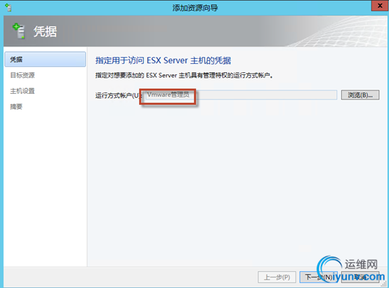

接下来输入vCenter服务器的Netbios名或FQDN,如果没有,可以通过上一节处理XenServer时介绍的DNS添加法来完成。同样,这里要选连接账户,这个需要我们提前创建好。

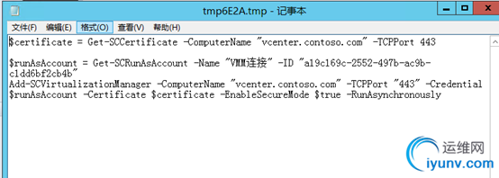

点击左下角的查看脚本,可以看到PS的连接命令,如果你希望学习WindowsServer2012的PowerShell,那么尽量多看看这些东西会有不少好处。

来我们就可以添加ESX的服务器了。首先选择运行方式

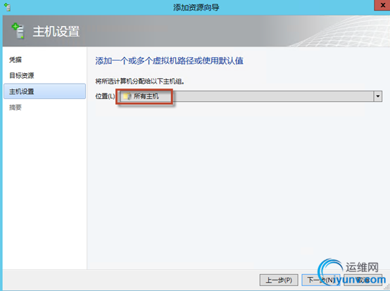

DSC0007.png 接下来是进行服务器的分组存放,这里可以根据惯例需要,建立不同的分组。

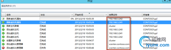

在操作日志中,我们可以看到添加非常顺利。事实上,SystemCenter2012SP1在管理VMware产品时没有设置任何技术障碍,同时VMware也没有设置任何技 障碍。
非常简单,在"所有主机"处,我们可以看到ESX的主机已经作为资源被整合了进来,同时在右侧的VM处,也能够看到虚拟机具体是运行在哪个平台上,哪台主机上。
