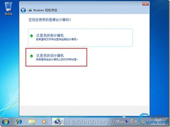

  选择“外部硬盘或USB闪存驱动器”
  选择“这是我的旧计算机”

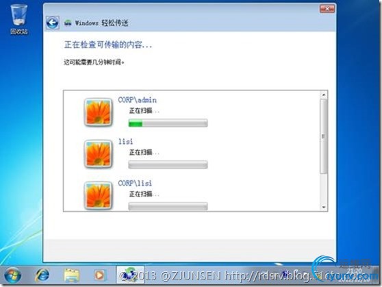

  等待全部扫描完毕

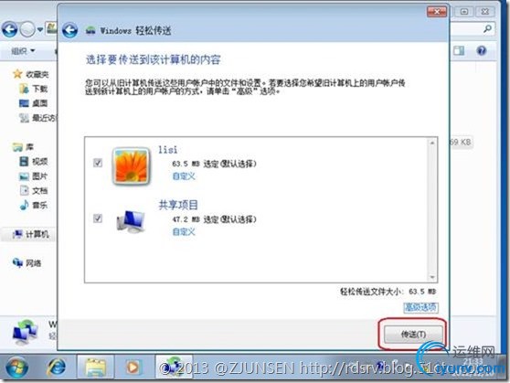

  这里可以看到有几个账户信息,因为未加域前李四使用的账户时lisi,那么我们需要把lisi账户的配置文件复制到现在李四的域账户下。这里有lisi和corp\lisi,没有域名的是本地计算机没加域之前的lisi帐户,而corp\lisi是加了域以后lisi的域帐户文件夹。(注:同理,如果未加域前李四使用的账户时administrator,那么我们需要把administrator账户的用户配置文件复制到李四的域账户下。)
  只勾选lisi帐户,其他不勾选,下一步

  点击“传送”。

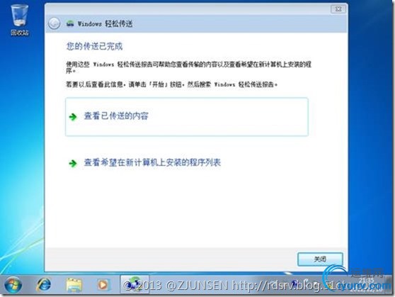

  等待传输完毕。
  点击“关闭”。然后就可以注销,再让李四使用自己的域账户进行登录。
  之前的文件(桌面,我的文档,收藏夹)就这样平滑过渡到了李四的域账户下了。
