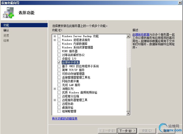

  在SQL1和SQL2计算机上都执行以下操作:

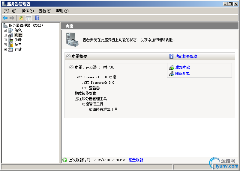

  (1)打开“服务器管理器”,然后“添加功能”。进入“添加功能向导”。
  (2)在“选择功能”对话窗口,选择“故障转移群集”。然后点“下一步”。

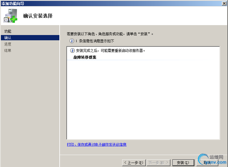

  (3)在“确认安装选择”对话窗口,点“安装”。
  (4)接下来将显示安装的进度,安装完成之后“关闭”“添加功能向导”。

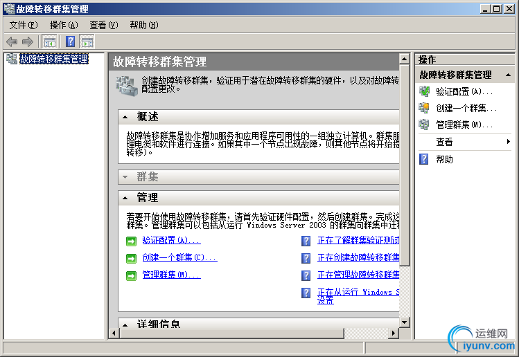

  登录后,在“管理工具”中打开“故障转移群集管理”。
  2、启动创建群集向导
  (1)在“故障转移群集管理”窗口,在“操作”菜单点“创建一个群集”,从而启动“创建群集向导”。

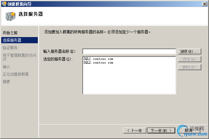

  (3)在“选择服务器”对话窗口中,输入第1个节点的名称SQL1,然后点“添加”;再输入第2个节点的名称SQL2,然后点添加。完成之后,点“下一步”。

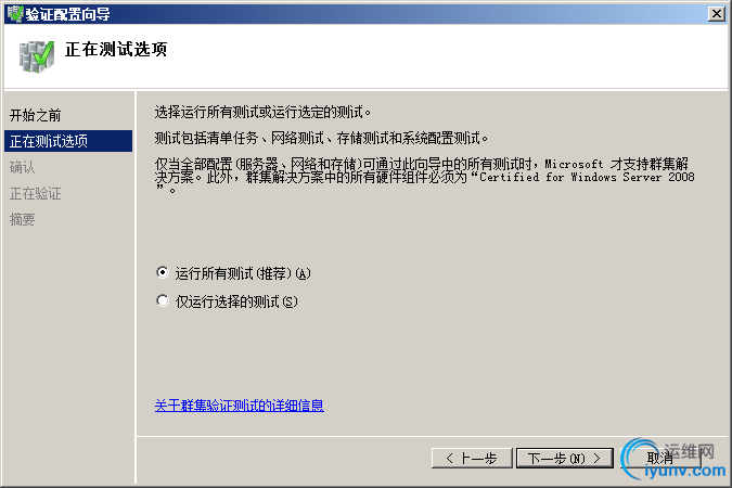

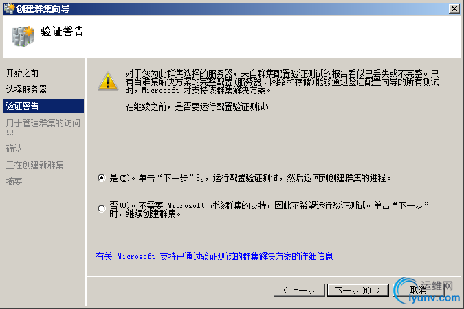

  (4)在“验证警告”窗口,出现提示信息:在创建群集之前,必须运行配置验证测试。点“下一步”,转到“验证配置向导”。

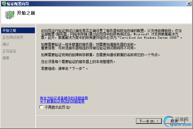

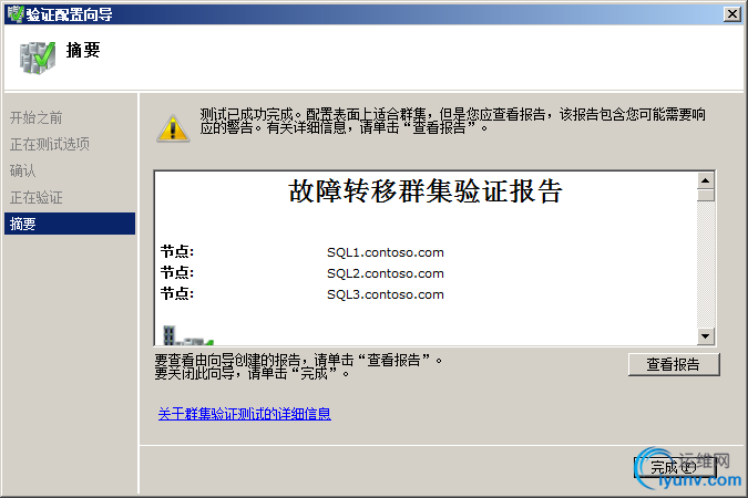

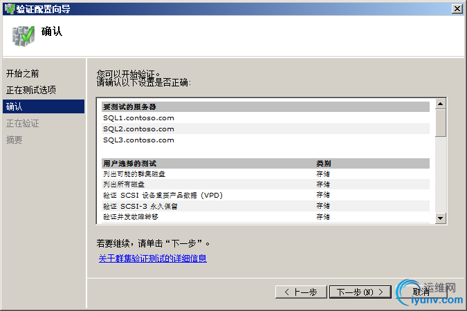

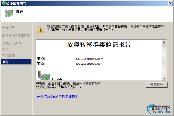

  3、验证配置向导
  “正在验证”对话窗口显示当前正在验证的配置。
  验证完成之后,显示“摘要”对话窗口。点“完成”关闭“验证配置向导”。

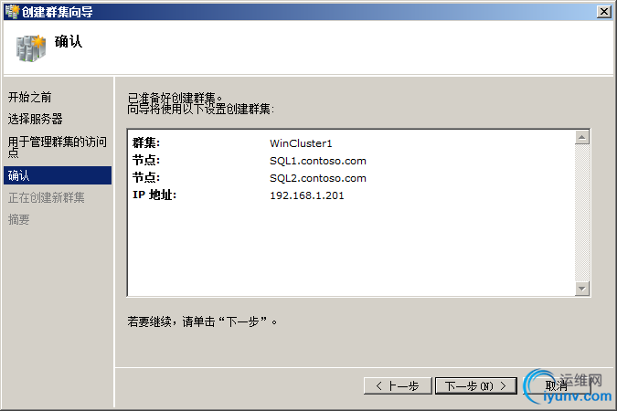

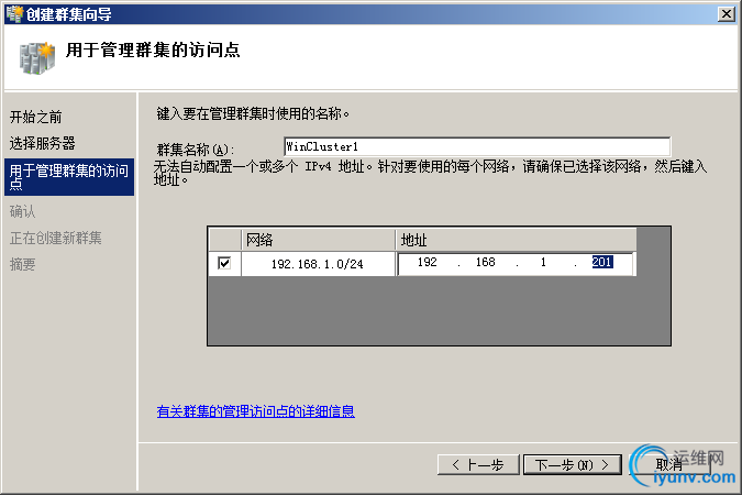

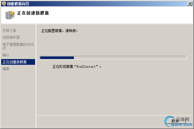

  (2)在“用于管理群集的访问点”对话窗口,输入群集的名称,这里输入WinCluster1,DC1将为这个名称创建一个虚拟计算机的帐户。然后输入这台虚拟计算机的IP地址,这里指定为192.168.1.201 。
  (3)在“确认”窗口点“下一步”。

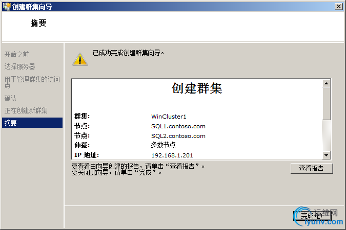

  (4)在“正在创建新群集”对话窗口中显示当前安装的进度。
  (5)完成之后,显示“摘要”对话窗口。点“完成”关闭“创建群集向导”。

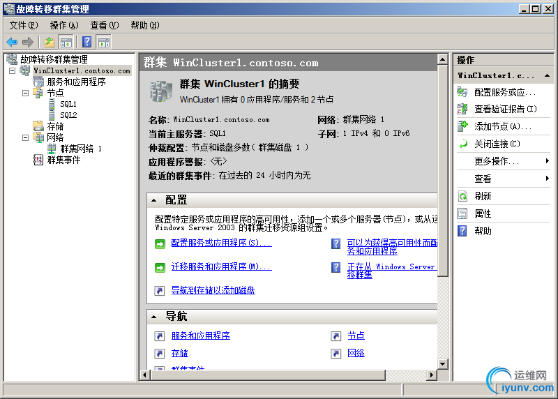

  四、修改群集
  经过上述操作,已经创建了一个新群集。但是,注意到群集的图标上带有一个警告标志,并且显示:节点故障将导致群集失败!这是因为当前我们只创建了一个2节点的群集,而且不带其他仲裁资源,因此任何一个节点的故障都将导致群集失败。

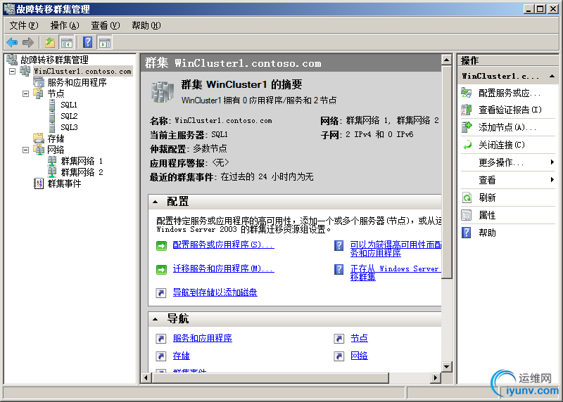

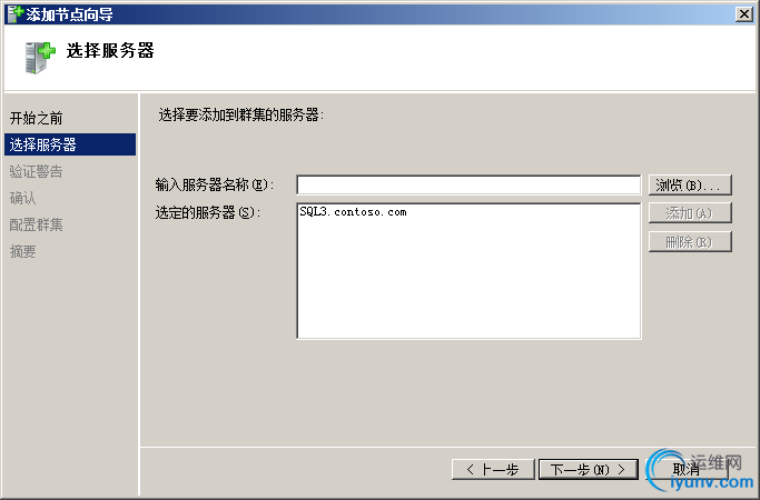

  1、添加第3个节点
  (1)准备第四台计算机,其网络配置为:
  计算机名:SQL3;IP地址:192.168.1.23;子网掩码:255.255.255.0;默认网关:192.168.1.254;DNS:192.168.1.1
  (2)为SQL3“添加功能”,添加“故障转移群集”。

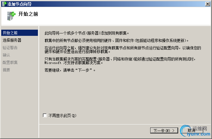

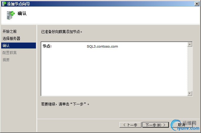

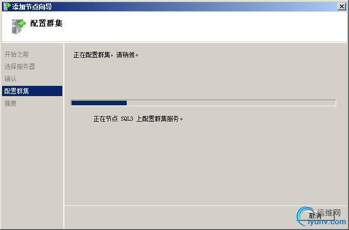

  (3)在主菜单栏上点“操作”再选择“添加节点”,启动“添加节点向导”。
  (3)在“开始之前”对话窗口点“下一步”。
  (4)在“选择服务器”窗口,输入第3个节点的计算机名称,然后点“添加”。最后点“下一步”。
  (5) 转到了“验证配置向导”,将检查第3个节点是否满足群集的条件。后续操作与新建群集向导的步骤基本相似。

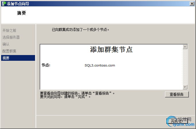

  (6)通过了“验证配置向导”,继续回到“添加节点向导”。
  (7)添加完成了第3个节点,可以看到群集的图标上已经没有警告标识了。

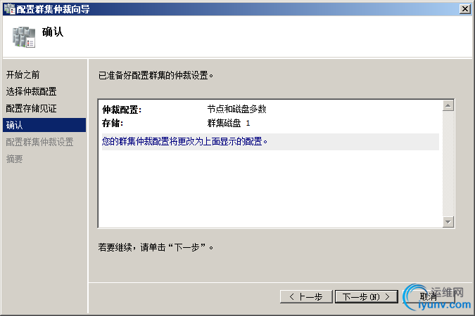

  2、添加磁盘仲裁
  (1)为SQL1、SQL2添加一个共享磁盘,并在SQL1上为其指定分区为Q盘。添加共享存储的方法见前面的博文《StarWind模拟iSCSI设备》http://jimshu.blog.51cto.com/3171847/590412
  (2)转到SQL1,在左侧的树型列表中,点“存储”,可见此群集中不存在任何存储。在主菜单“存储”选择“添加磁盘”。
  (2)在“将磁盘添加到群集”对话窗口,显示当前可用的磁盘。勾选一个磁盘,然后点“确定”。
  (3)添加之后,就可以看到群集的“存储”中显示了可用的存储。(详见前面的博文)

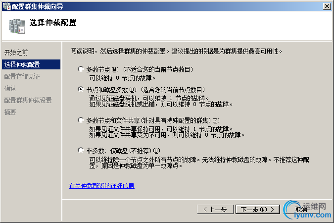

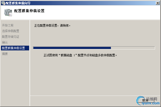

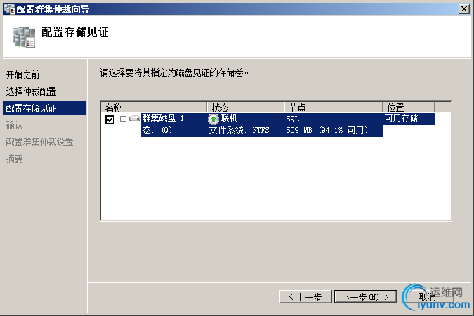

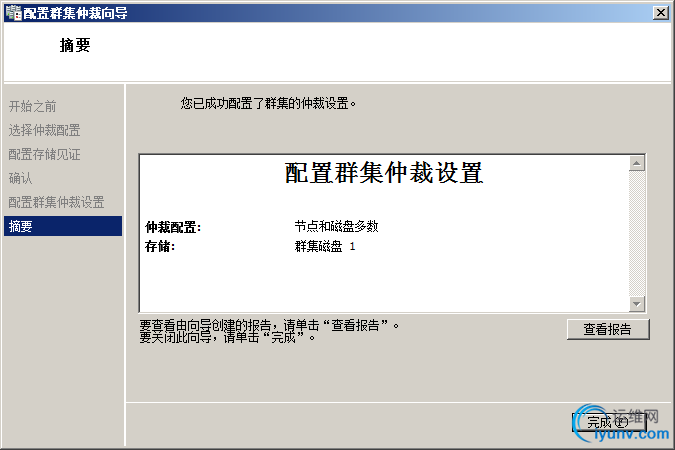

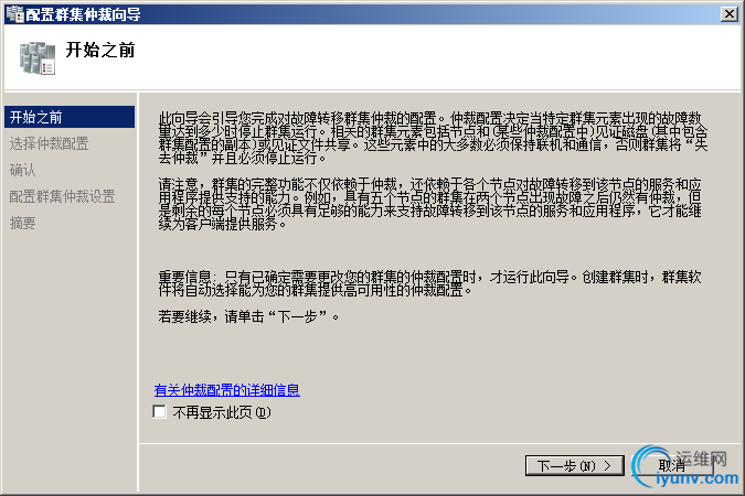

  (4) 接下来,就要把群集的仲裁从“节点多数”修改为“节点和磁盘多数”。在左侧的树型列表中点WinCluster1群集,然后在主菜单“操作”中选择“更多操作”再选择“配置群集仲裁设置”,出现“配置群集仲裁向导”。
  在“选择仲裁配置”对话窗口,选择配置为:节点和磁盘多数。系统也会针对当前的配置给出建议。
  (5)修改了群集的仲裁配置,这时候就发现群集的图标就不再有警告标识了。
