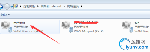

rasdial.exe myhome ftpuser password  其中myhome是***连接名 如图:
  后面紧跟着是***用户名和密码 中间以空格隔开; 以上是我的范例,按照自己的实际情况修改连接名和用户名密码。

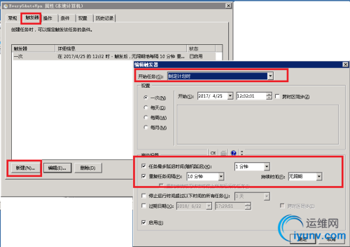

  控制面板 中找到“任务计划程序” --》创建基本任务-->常规 名称中输入“auto***” -->触发器-->新建-->开始作任务“制定计划时”如图:

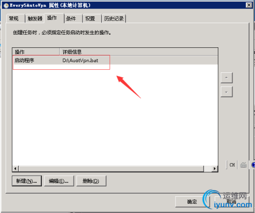

  -->操作-->新建--把之前写的脚本添加进去,如图:
  确定,输入管理员密码 完成!
  完成后,会看到任务计划中有一个名称为auto*** 状态为就绪,触发器从“创建时间” 无限期地每隔10分钟重复一次。这样不管是系统 有没有重启重新登录进去,也不管拔号的是不是断开,它都会每隔10分钟(这个时间你可以调的更短一点)拔一下,是连接状态,执行没有效果,如果断开了,这个就可以直接重新拔成功;可以重启下电脑,不用登录也会自动拔***生效!
