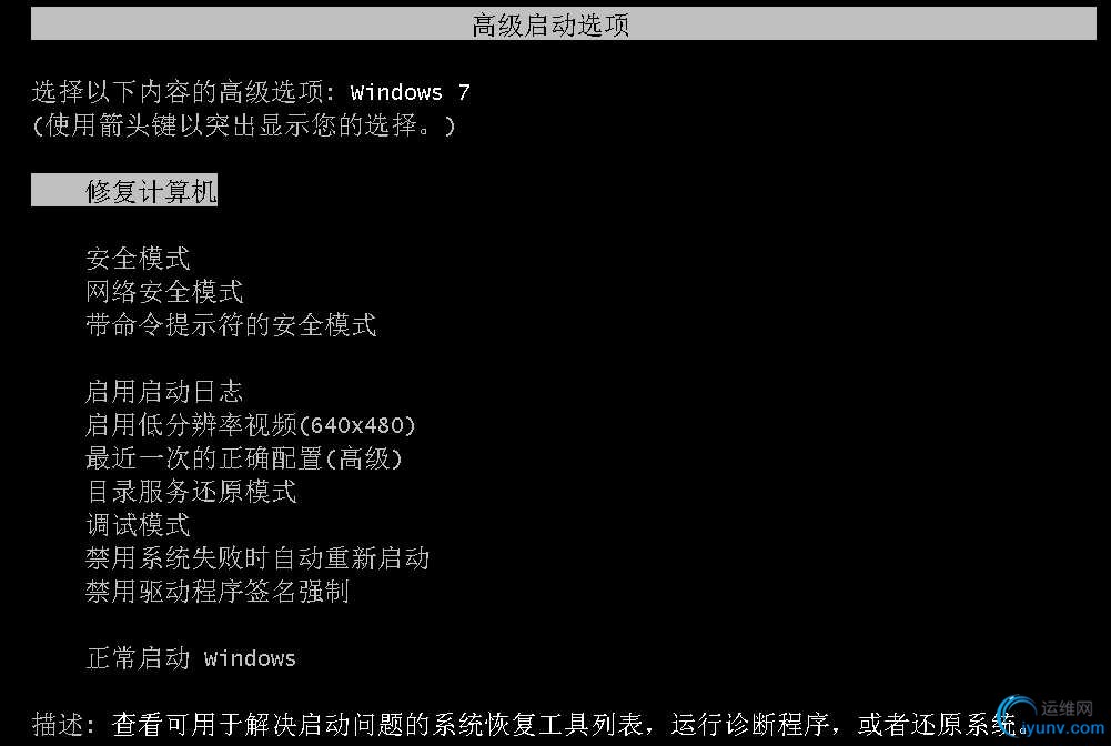

     2、重启,在windows7启动的界面(BIOS设置页面刚刚消失时,即屏幕出现一个横着的光标时)连续按F8键(保险起见,防止错过),会弹出修复计算机页面,此功能可以作为真正修复计算机的方法(如图1)
                                                                图1    修复计算机

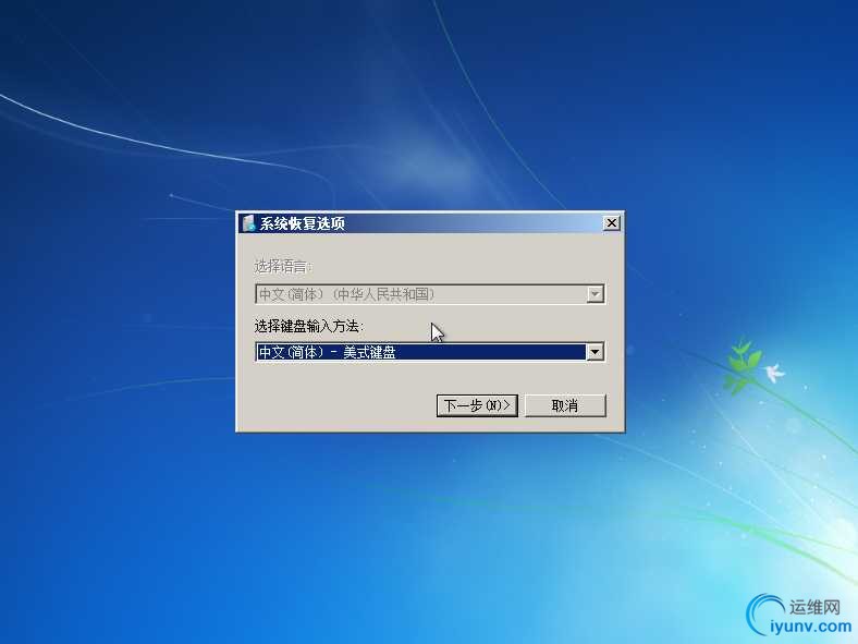

然后弹出“系统恢复选项”对话框,直接按下一步即可(如图3)
                                                                                   图3    系统恢复选项

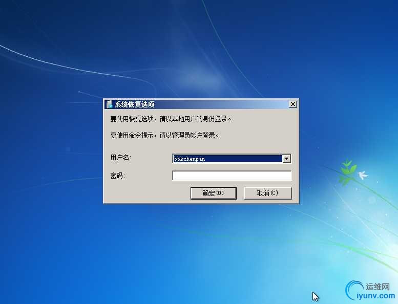

然后要求你输入管理员密码,输入并点“确定”(如图4)
                                                                 图4   管理员身份确定

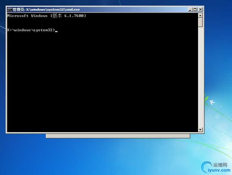

出现修复选项,此选项栏很有用,系统出问题了,基本上靠他都能解决,这里我们单击“命令提示符”,弹出DOS界面(如图5、图6)
                                                                           图5 系统修复选项
                                                                                  图6     DOS窗口
在上面DOS窗口中输入“D:\xp\i386\winnt32.exe"(这与当初解压xp系统文件的路径是一样的(当初解压系统文件路径为D:\xp)),回车(如图7),由于我的虚拟机出了问题,在DOS界面始终提示找不到路径(实际上此路径是存在的,我实际用的时候成功了),所以就发不了截图了。
