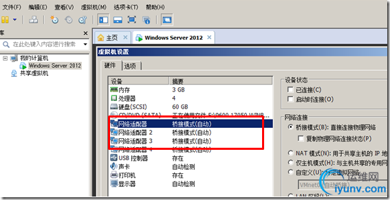

  如果实在没有硬件环境的话,可以用VMware安装windows2012虚机并赋予多网卡,并在2012虚机中启用Hyper-v。如下图,所有网卡都用桥接模式连接。

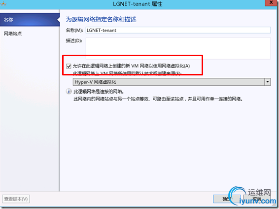

  在第8节中,我们已经建立了LGNET-tenant的逻辑网络,并启用了网络虚拟化。
  也已经创建了这个逻辑网络的IP池

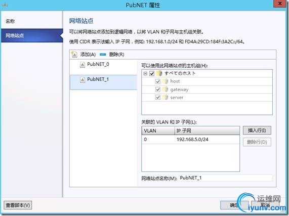

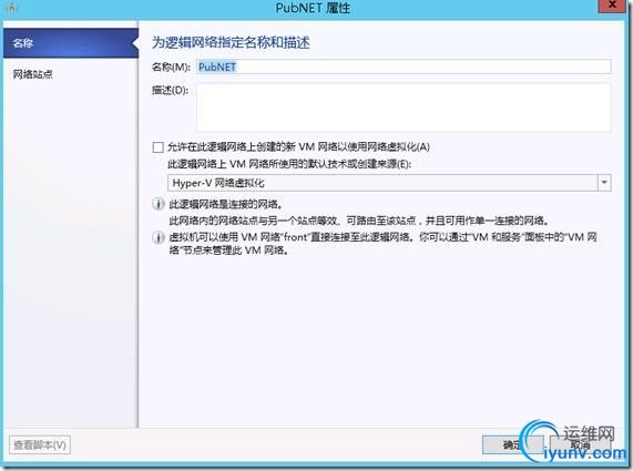

  首先建立PubNET用来连接办公室内网,这里不用启用虚拟化。
  并赋予办公室内网的地址网段。

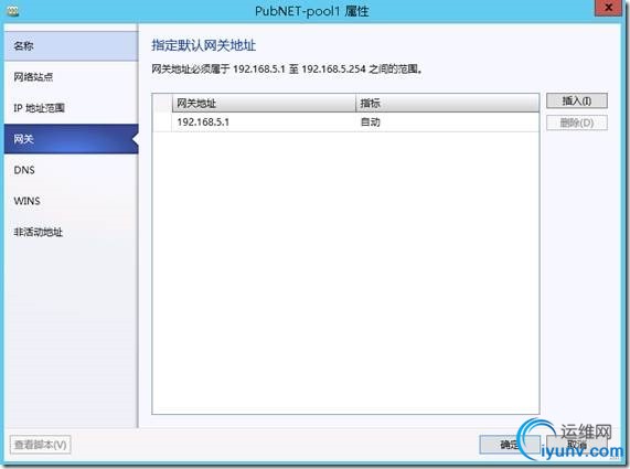

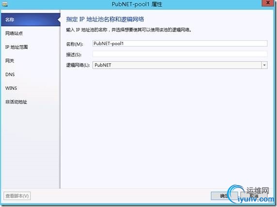

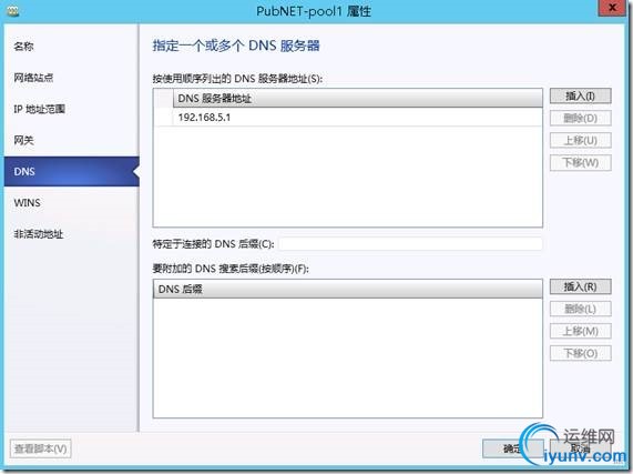

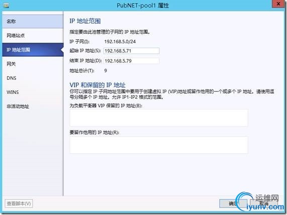

  接着创建IP池:
  网关和DNS都用办公室内网的设定。

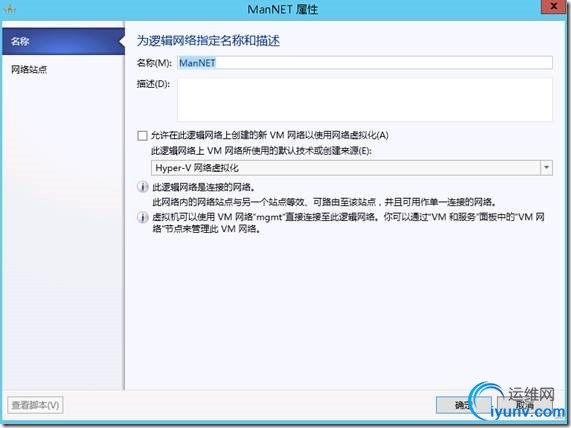

  再建立一个管理用的逻辑网络ManNET,用于和VMM及宿主机的通讯,当然也不需要启用网络虚拟化。
  关联管理用的地址段。

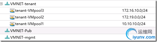

  在第8节中,我们已经创建了VMNET-tenant的VM网络,如下。

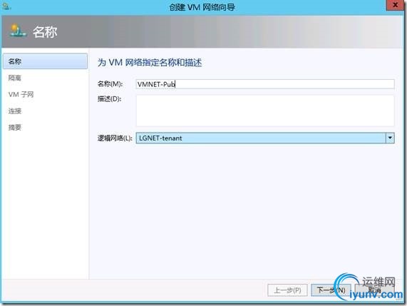

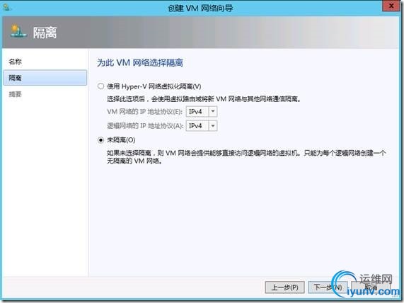

  接下来再创建2个VM网络
  这里不需要网络隔离
  最后建成如下,其中VMNET-Pub和VMNET-mgmt都不需要网络隔离。

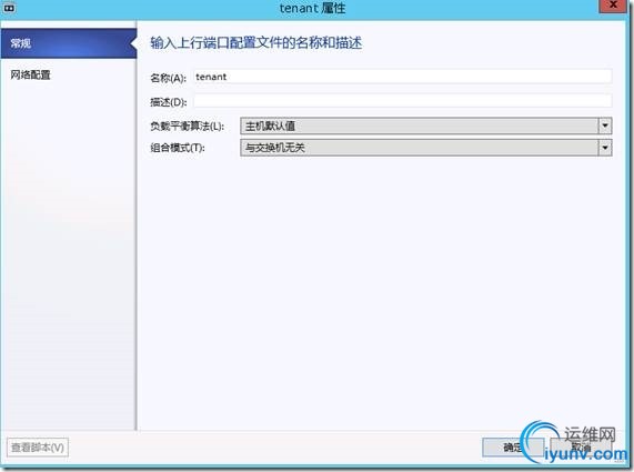

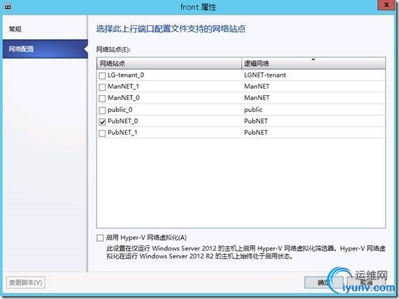

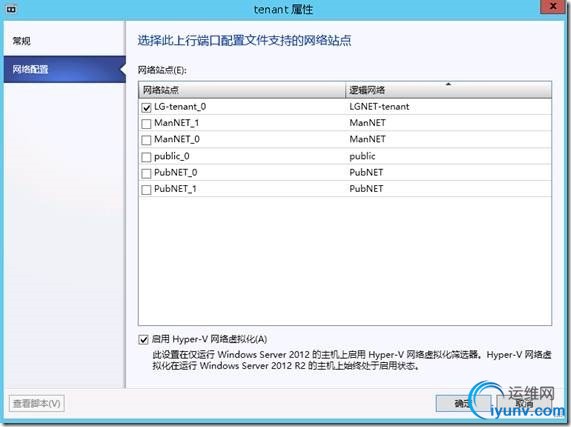

  4. 在构造—网络—端口配置文件中,建立3个上行端口的端口配置文件。
  tenant连接LGNET-tenant逻辑网络
  Front连接PubNET逻辑网络
  Manager连接ManNET逻辑网络

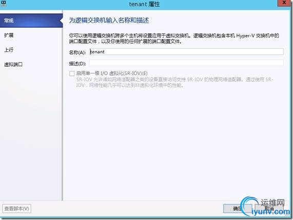

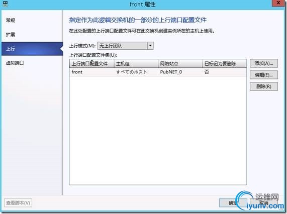

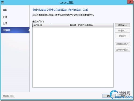

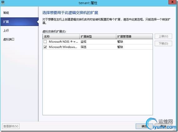

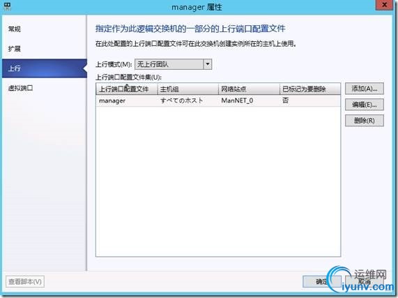

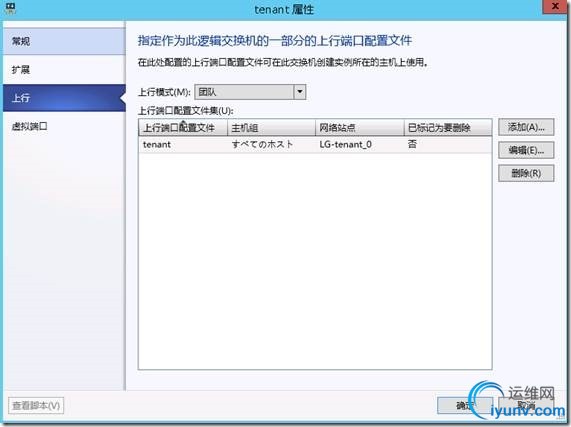

  5. 然后在逻辑交换机中,建立3个逻辑交换机,并绑定刚才建立的端口配置文件。
  如tenant交换机如下
  其他2个虚拟交换机也类似配置

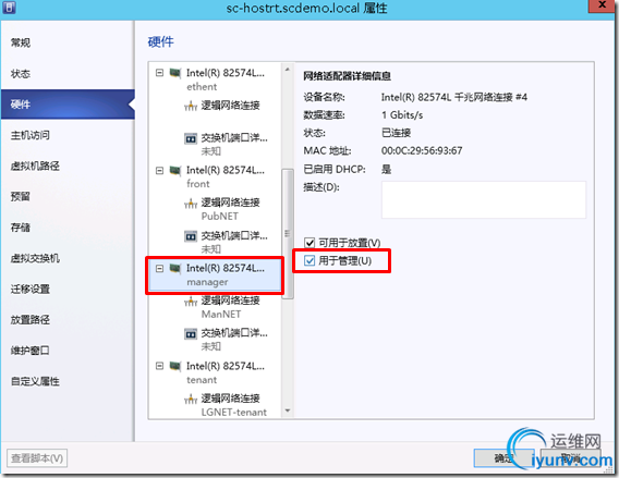

  6. 接下来需要把虚拟交换机绑定到网关上了。

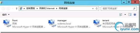

  首先来看下作为网关的sc-hostrt的物理机,有3块网卡,为了以后配置接口好认,重命名下。
  然后到VMM中,选择sc-hostrt。

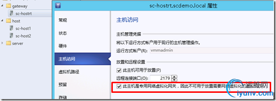

  主机访问中,勾选此主机是装用虚拟化网关。

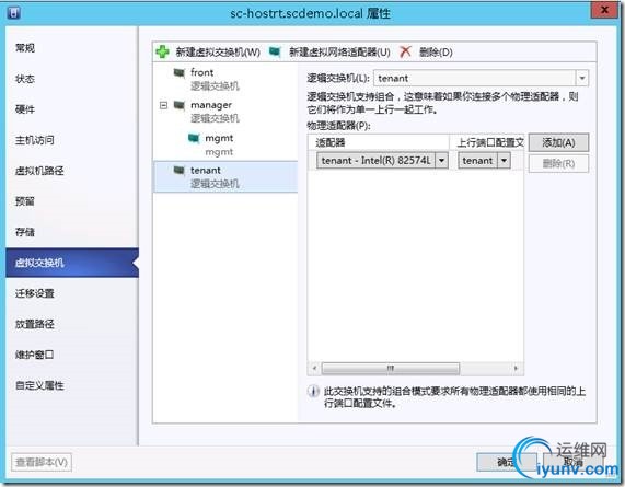

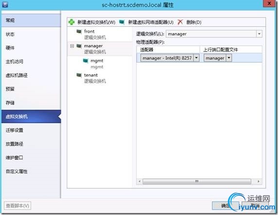

  硬件中,选择manager网卡,勾选用于管理。来新增一个虚拟的管理网卡。

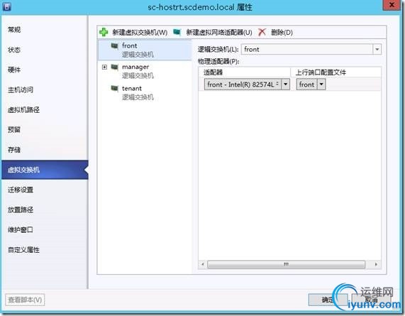

  在虚拟交换机中,新建3个虚拟交换机,并绑定相应的逻辑交换机,物理适配器和上行端口配置文件。

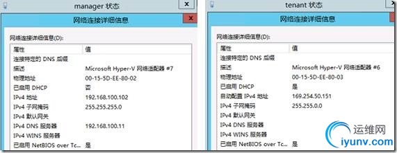

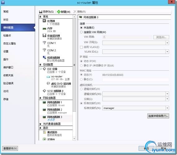

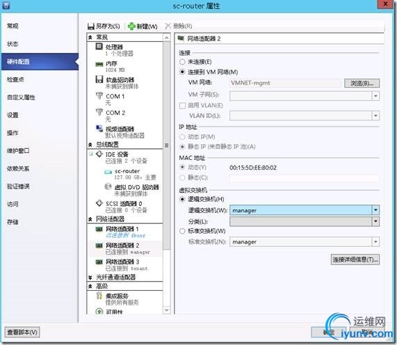

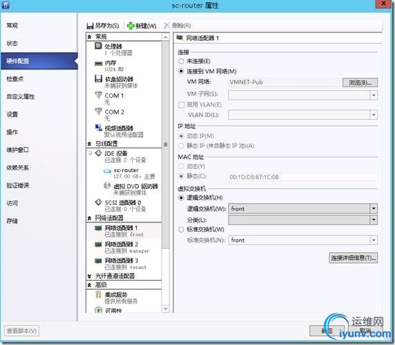

  7. 在sc-hostrt物理宿主机中,新建一个sc-router虚机,我这里安装win2012系统,并启用3块虚拟网卡。
  网卡1,绑定到之前建立的VMNET-Pub的VM网络,作为网关的前端出口。
  网卡2,绑定VMNET-mgmt的VM网络,作为VMM和网关虚机的通讯的管理网卡。
  网卡3,后端租户VM网络用,暂时不用连接。

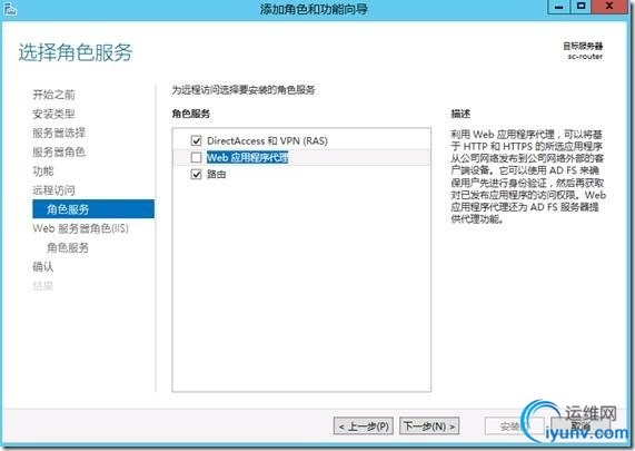

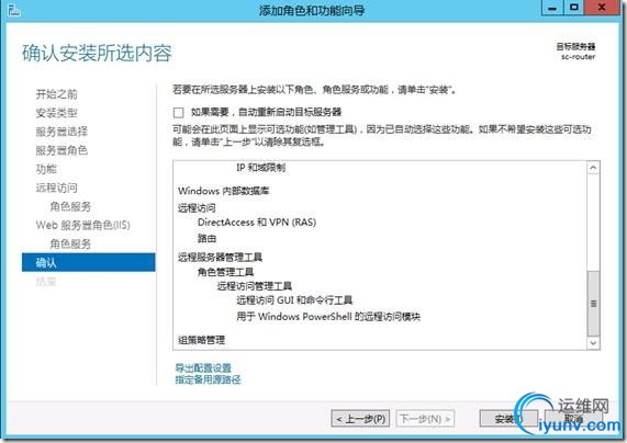

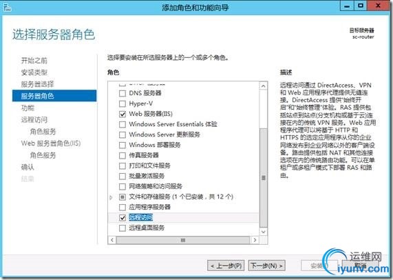

  进入sc-router的虚机,首先加域,关闭防火墙,然后如下安装远程访问的角色。
  最后网卡确认如下。

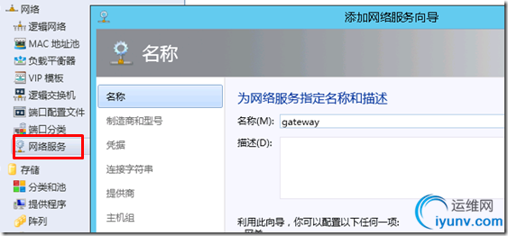

  8. 接下来就是最重要的一步,设定NAT网关,之前做的设定其实都是为了本步做的铺垫。

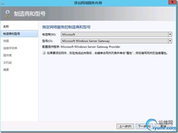

  打开网络服务并添加,首先确认名称。

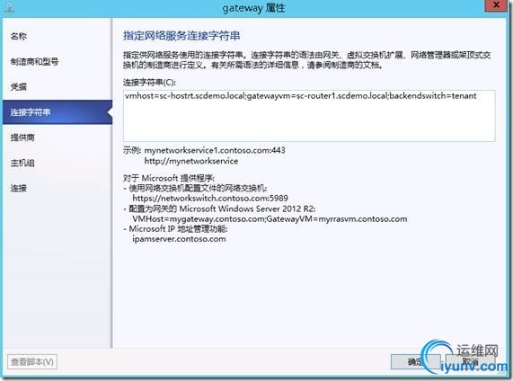

  型号当然选择gateway
  连接字符串,根据环境情况填写,我这里如下:
  vmhost=sc-hostrt.scdemo.local;gatewayvm=sc-router1.scdemo.local;backendswitch=tenant

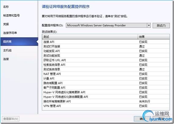

  提供商这边,可以测试下,显示通过说明配置正确。

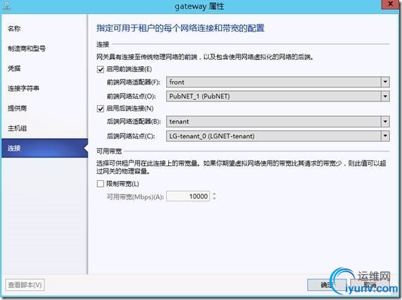

  最后选择前后端的网络连接。

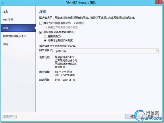

  9. 最后进入VM网络,点击VMNET-tenant的属性。
  发现连接中已经可以配置了,这里配置直接连接并启用NAT

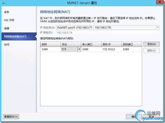

  NAT中可以配置映射的端口,比如我把3389映射到私有VM网络地址172.19.0.2,这样租户就可以通过192.168.5.74这个地址来远程登录隔离的私有网段中的虚拟机了。如果我们把这些地址开放到外网的话,外网租户就也可以访问了。
