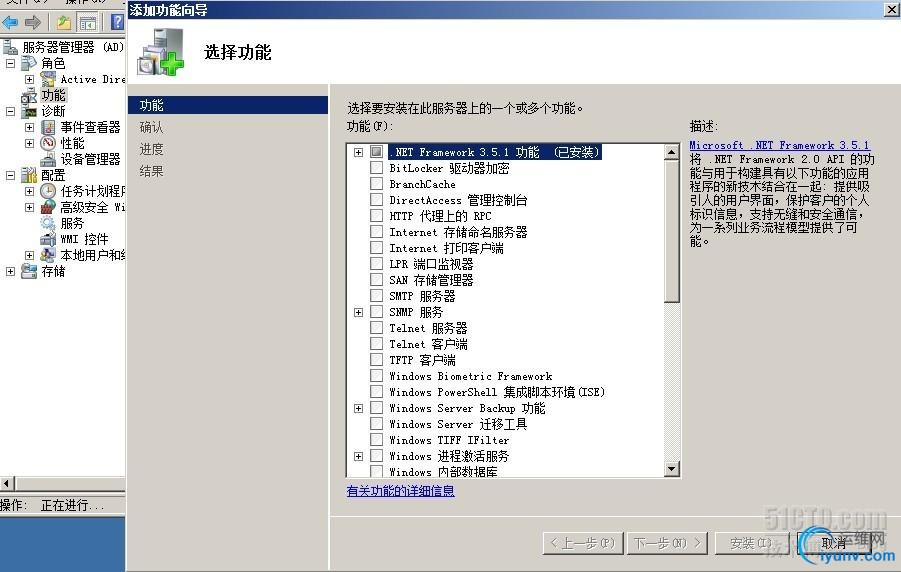

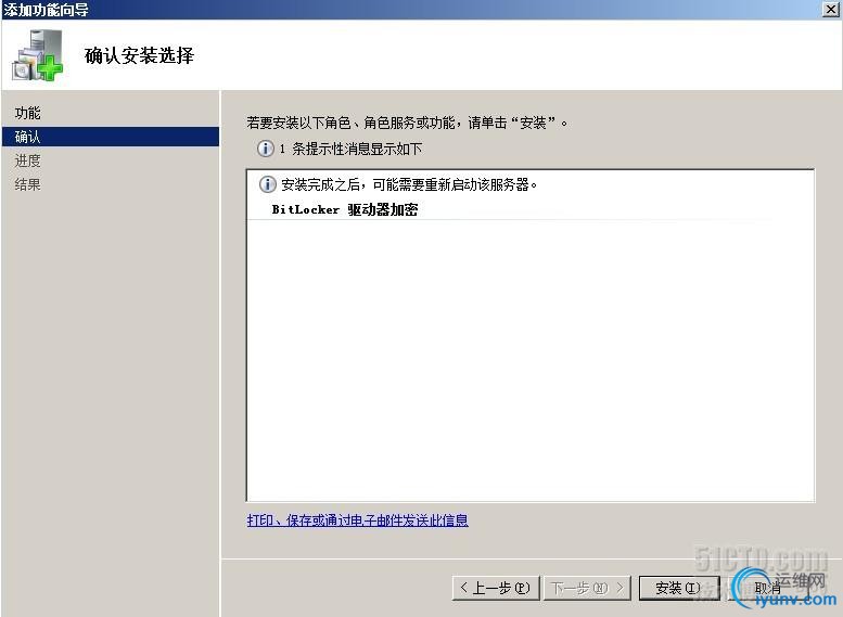

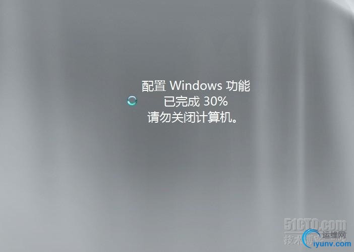

  等待安装完成重启

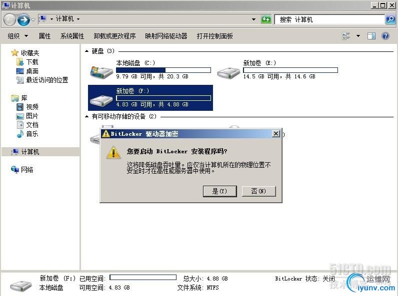

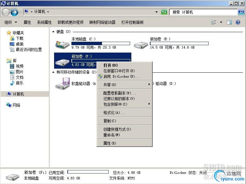

  右键点击一个盘,或者在控制面板里面的安全里面,选择Bitlocker驱动器加密也可以。
  启用并安装

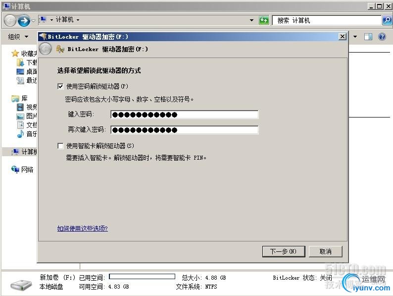

  如同前面讲的,这里有俩种方式,可以选择一种,因为我这里没有TPM设备,所以只选密码用U盘来做。
  选择保存到U盘中,注意,不可以是本地磁盘,或者打印出来 也可以。。

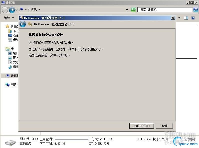

  完成加密。

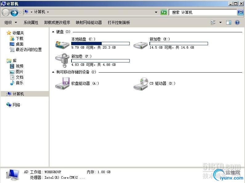

  可以看到,F盘上面加了一把锁了。

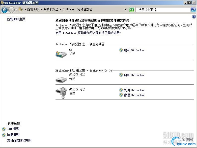

  下面是从控制面板里---系统和安全----Bitlocker驱动器加密 面看的效果。

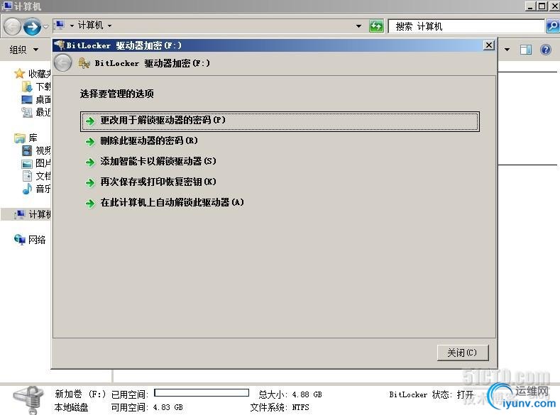

  我们右击一下Bitlocker加密管理,看一下,有以下选项。
  1.更改密码,更改刚刚设定好的密码;
  2.删除密码,删除密码需要重新设定一种解锁的方法,否则不可以删除;
  3.添加其它智能卡
  4.再次保存或者打印密码;
  5.自动解锁,在这个计算机上会自动解锁驱动器
