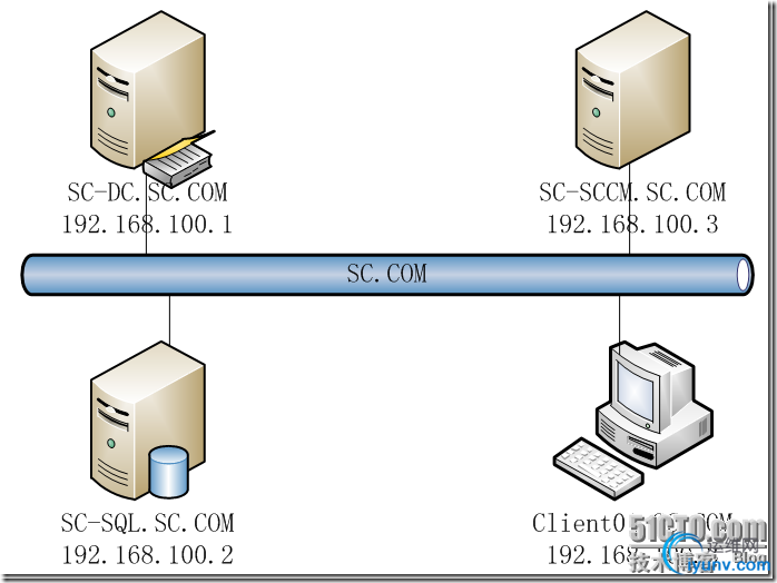

  本系列文章的环境架构如下图所示:
  所有服务器安装的操作系统都是windows Server 2008 R2 中文企业版。
  计算机名
  软件、版本及角色
  SC-DC.SC.COM
  windows Server 2008 R2 Enterprise /Active Directory 2008 R2
  SC-SQL.SC.COM
  SQL Server 2008 R2 Enterprise
  SC-SCCM.SC.COM
  SCCM 2012 RC
  Client01.SC.COM
  Windows 7 Enterprise

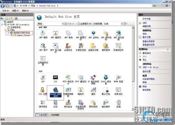

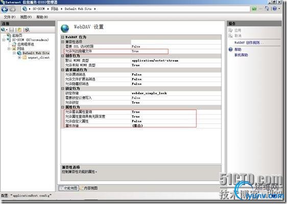

  安装完成后打开IIS管理控制台找到如下图所示位置并双击:
  3、编辑这条规则
  4、把内容替换为下图所示的值
  5、修改完形成后,找到下图所示位置的applicationhost.config文件,并编辑。

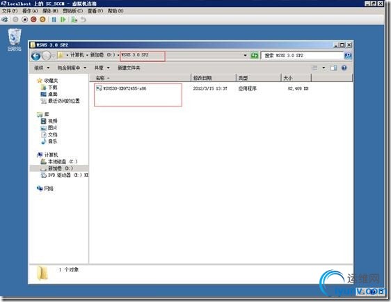

  6、在SCCM服务器上下载并安装WSUS。
  7、安装WSUS过程略。
  可以参考http://982988.blog.51cto.com/972988/650400

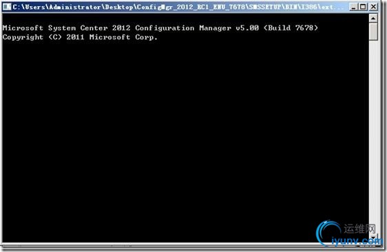

  1、把SCCM 2012 RC安装光盘放入SC-DC.sc.com服务器的光驱

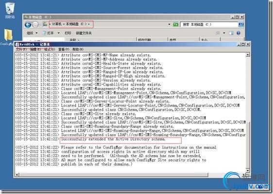

  2、运行SMSSETUP\bin\I386路径下的extadsh程序,运行后会弹出如下窗口。
  3、运行完成后可以到域控的C:\根目录下找到扩展架构日志ExtADSch文件,如下图所示:

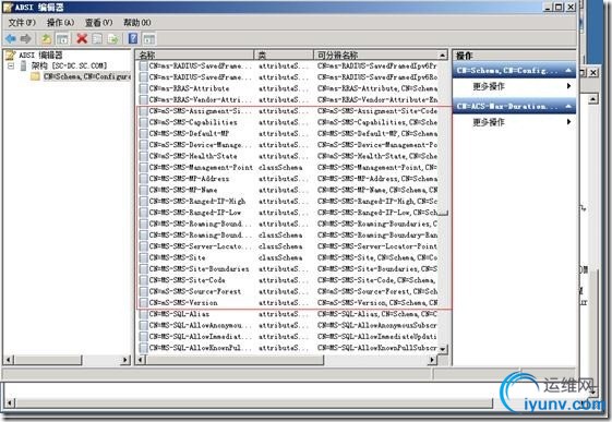

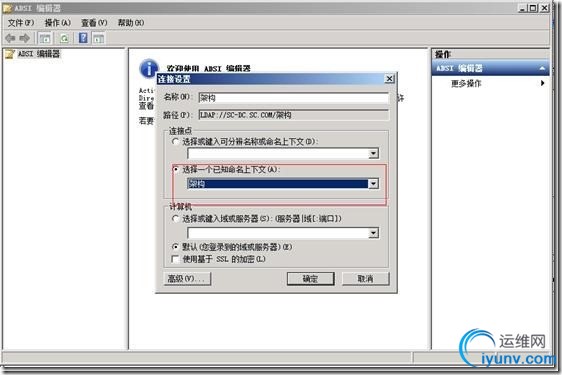

  4、然后找到DC的开始-管理工具-ADSI编辑器并打开,如下图所示,在“选择一个已知命名上下文栏”选择“架构”:
  5、进入如下图所示位置,可以看到红色框框里面的内容,即表示架构扩展完成。

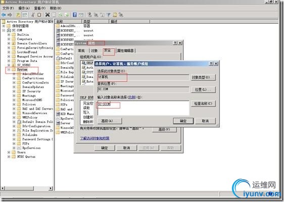

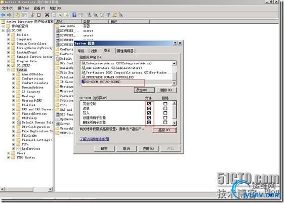

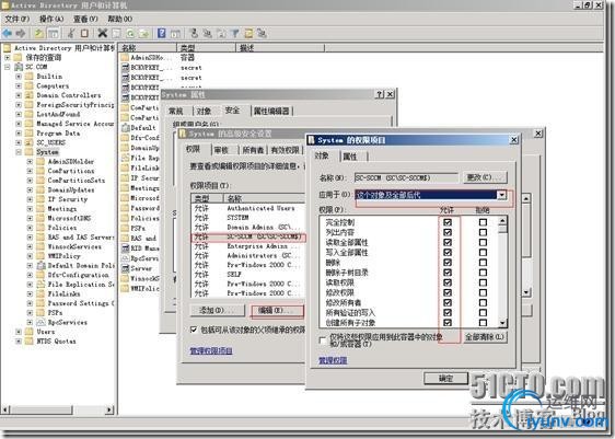

  6、在AD用户和计算机管理控制台中找到System OU(此OU默认并不在管理控制台中显示,我们首先需要在控制台中单击查看,选择“高级”)右击,选择“属性”,在“安全”选项卡中吧“SCCM服务器的计算机账号(SC-sccm)”添加进来。
  7、赋予完全控制权限。,并选择高级。
  8、在“应用于”栏选择“这个对象及全部后代”。

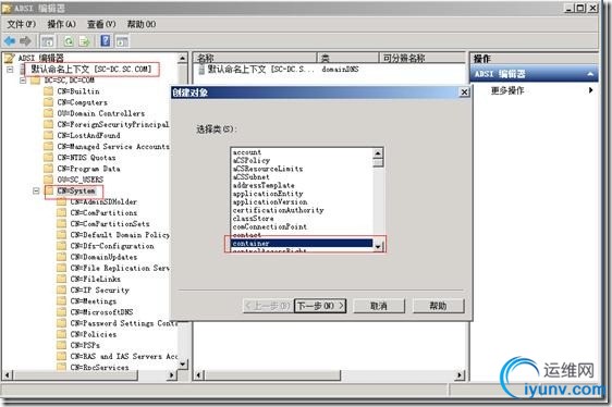

  9、再次来到“ADSI编辑器”的配置控制台(在“选择一个已知命名上下文栏”选择“架构”),找到如下位置并创建对象:

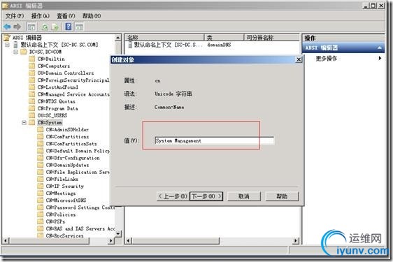

  10、如下图所示,名字必须是“System Management”

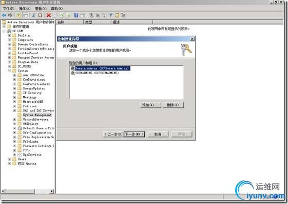

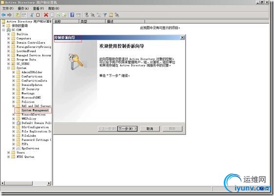

  11、回到AD用户和计算机管理控制台,为System Management OU创建委派:

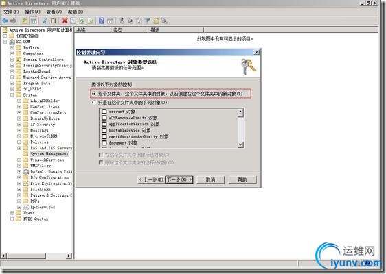

  12、把SC\SCCMADMINS组添加进来,SCCMADMINS组是用来安装和管理SCCM的用户组:
  13、选择自定义:

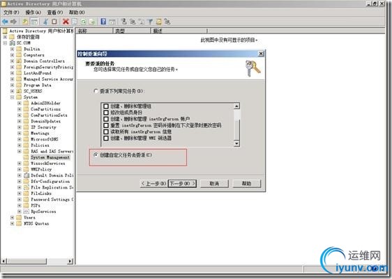

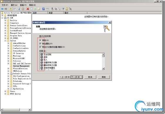

  14、选择第一项:
  15、权限为完全控制:
  至此,DC上的配置完成。

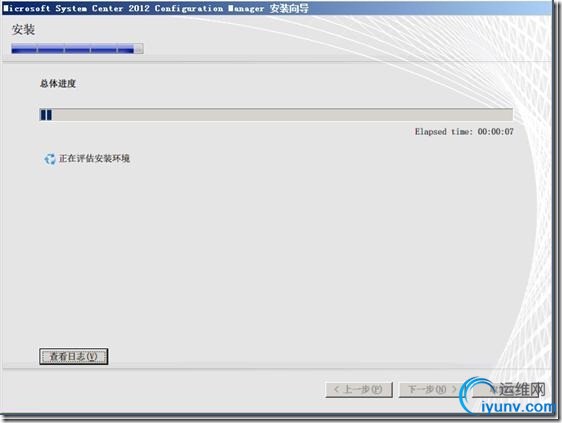

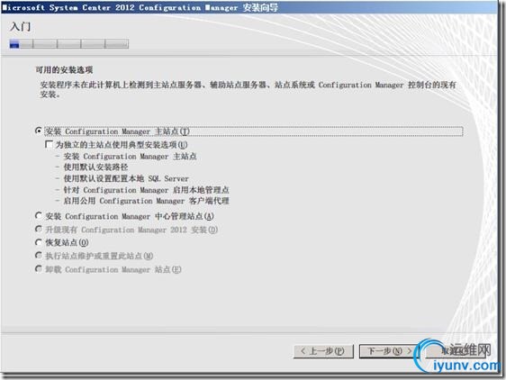

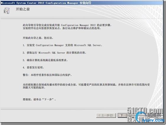

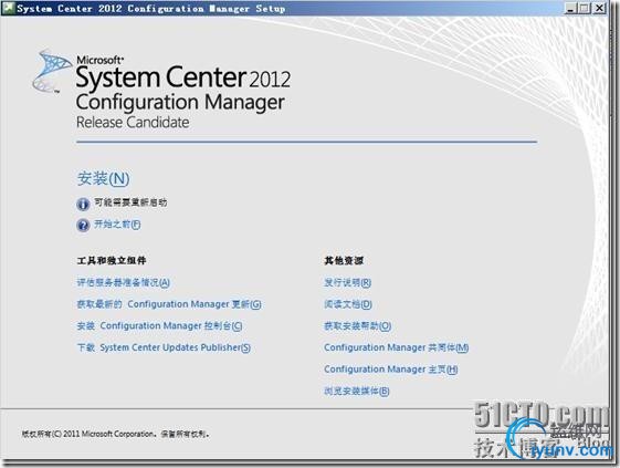

  1、在SCCM服务器的光驱中插入SCCM 2012 的安装关盘并运行其主程序,并选择安装:
  2、出现安装向导:
  3、安装主站点

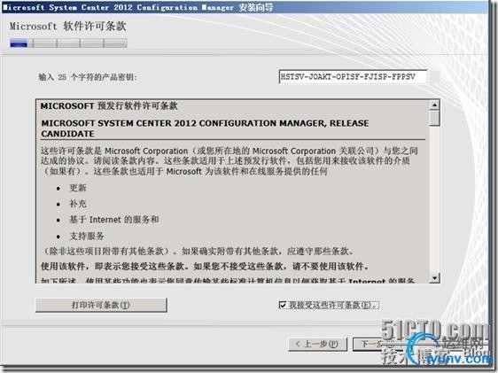

  4、同意协议

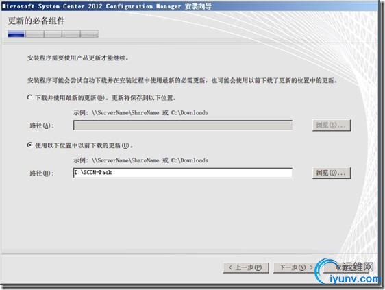

  5、如果没有下载SCCM安装所需的必备组件,则选择第一项,我这里已经下载完成,为了节省时间,我选择第二项,并指定更新的位置:

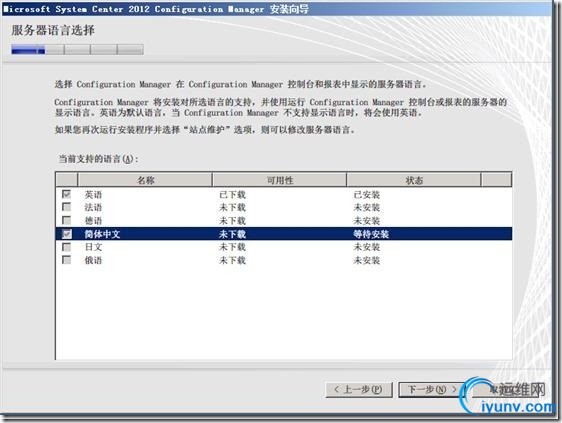

  6、选择服务器语言

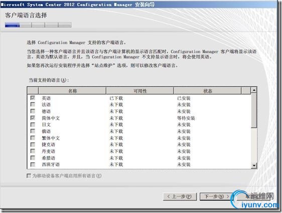

  7、选择客户端语言

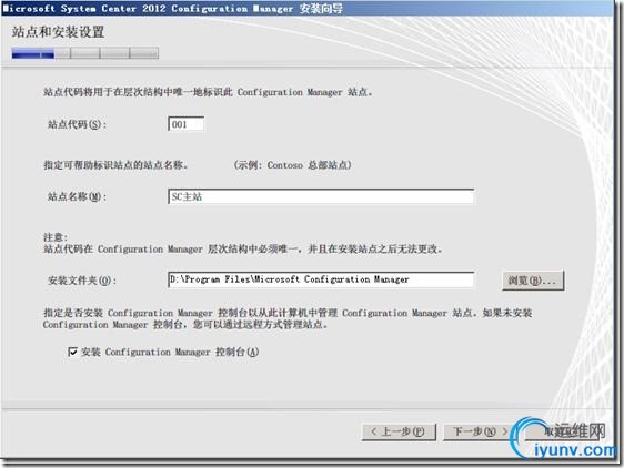

  8、站点设置:

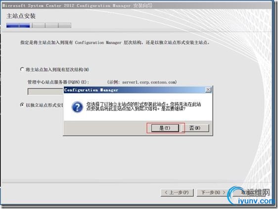

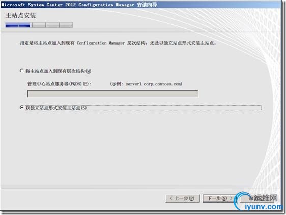

  9、我只一台SCCM 服务器,所以暂时没有层次结构,所以选择第二项:

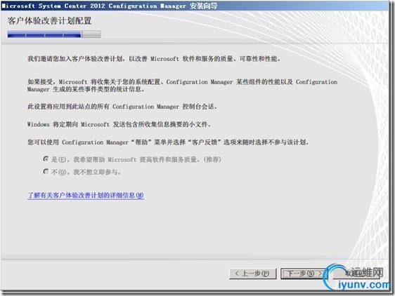

  10、选择“是”:

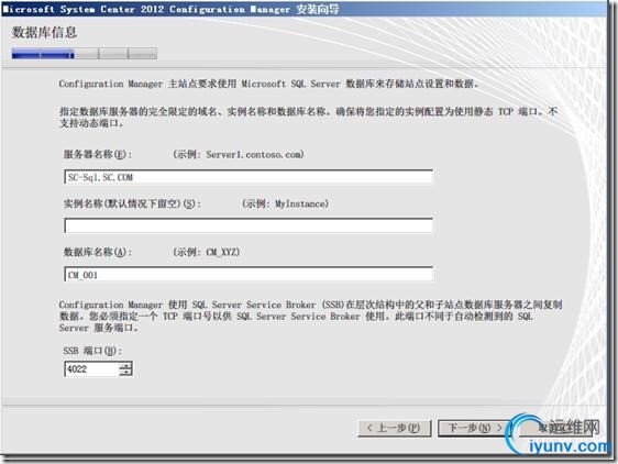

  11、数据库信息的配置,如果数据库安装的是默认实例名,则第二个栏位留空:

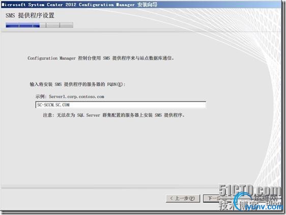

  12、SMS提供程序服务器即:SCCM服务器。

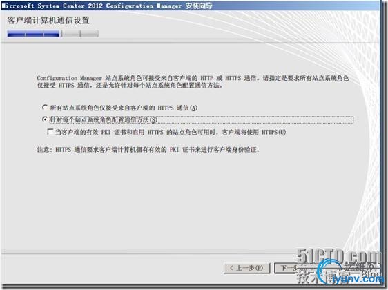

  13、选择第二项,选择第一项需要配置CA证书服务:

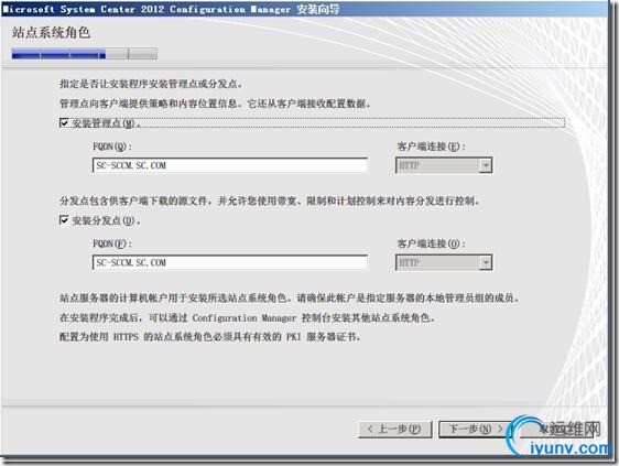

  14、安装管理站点,安装分发点:

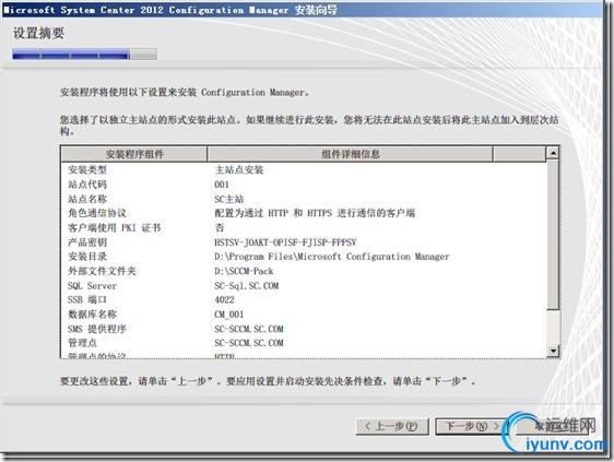

  16、配置确认:

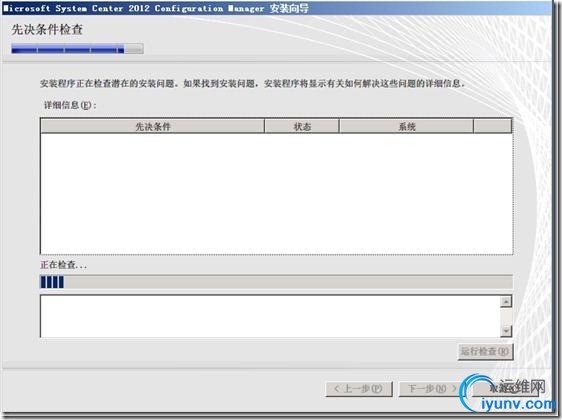

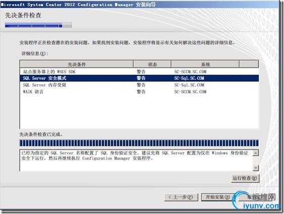

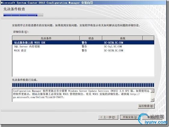

  17、先决条件检查:
  18、把SQL Server的验证方式改成windows 身份验证而非混合身份验证模式即可。

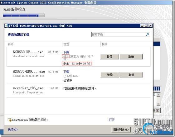

  19、需要安装WSUS。
  20、我这里由于下载速度较慢,所以以后再安装WSUS Server。

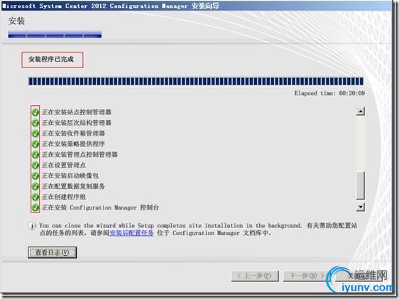

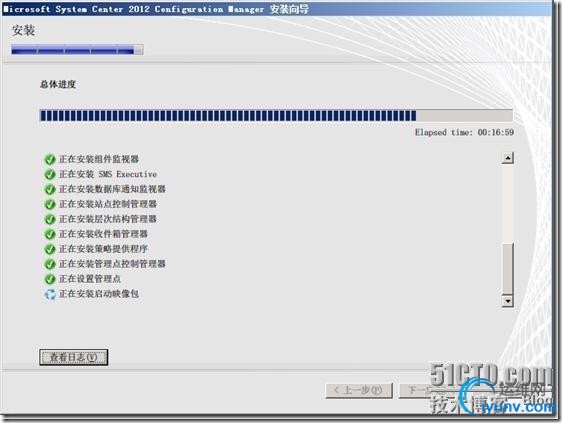

  21、安装SCCM。

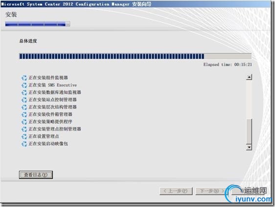

  22、安装进度
  23、安装进度
  24、安装进度
  25、安装完成,如果安装失败,可以查看下安装日志,帮助解决安装问题。
