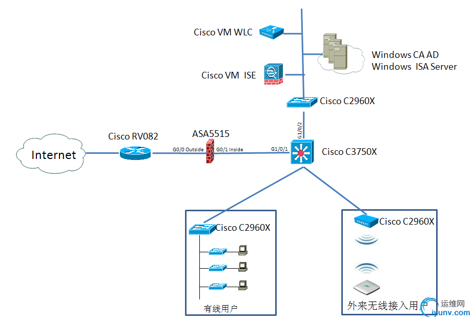

  实验说明:此实验参考生产环境中某部分环境搭建而成,此环境Windows Server 2008用于登录用户、MAC等账号的认证,Cisco ISE用于认证授权等,无线部分利用VMWLC + Cisco 1702AP测试测试。因为为实验环境,整体网络架构所有节点为单点;Cisco ISE部分功能没有应用上,如测试PC端的补丁、防毒补丁、设备认证等(此部分在生产环境上实施),下图为此实验的网络架构图。
  Windows AD:  172.16.1.199
  Cisco VMISE: 172.16.1.103
  CISCO VMWLC: 172.16.1.201
  另外要说明的是,在生产环境中,无线AC建议不要使用Vlan 1作为管理Vlan。

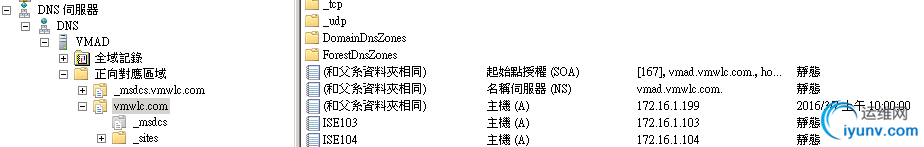

  1.3 添加ISEDNS Domain防问:ISE103.VMWLC.COM (172.16.1.103) / ISE104.VMWLC.COM (172.16.1.104);

  上图为Windows DNS解析名称与IP设定

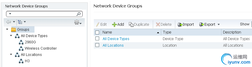

  •   ISE NetworkDevice 管理需增加NeworkDeviceGroup以及添加设备,DeviceGroup分两部分:
      a.设备类类型分组;
      b.区域分组,分组目的是为授权可以不同设备类型以及区域群组做授权,如下图设备组以及区域组设定:
  •   ISE NetworkDevice添加被管理设备并分配至不同设备组,如下图:

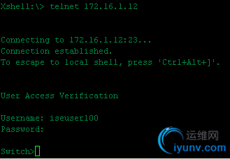

  •   设定用户防问交换机的Authention Policy,名称为Switch_Authen->条件:Device type EQUALS     Device Type#All Device Type#2960G Group(此Group为已经定义好的NetworkDeviceGroup)->协议:DefaultNetworkAccess->用户为:ISE-03(即是已经加入Winows AD域名称),如下图:

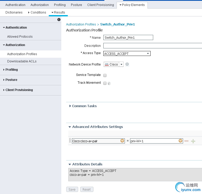

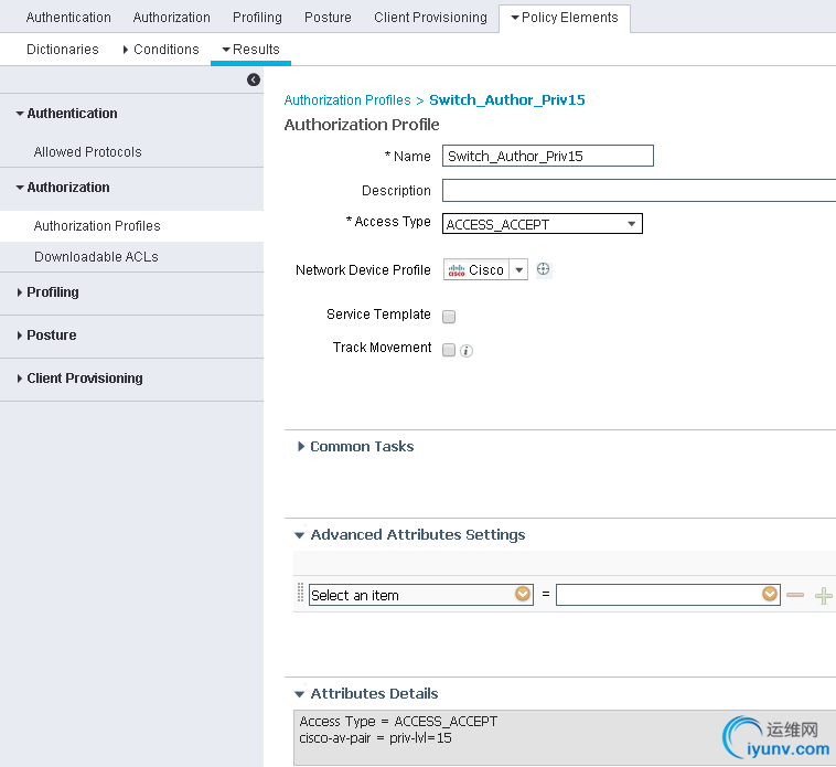

  •   设定用户防问交换的Authorization Policy,分别设定Swich_Author_Priv1与Switch_Author_Priv15两个条件,如下图:
  上图为Swich_Author_Priv1授权图, Advanced AttributesSettings: Cisco:cisco-av-pri =  priv-lvl=1
  上图为Swich_Author_Priv1授权图,Advanced Attributes Settings: Cisco:cisco-av-pri =  priv-lvl=15

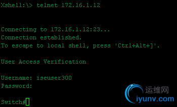

  •   分别设定用户防问网络设备的Switch_Author_1与Swith_Author_15的Authorization Policy,如下图:
  上图为用户防问网络设备的Authorization Policy,其中usergroup:iserGroup02条为Switch_Author_Priv1为的只有priv 1 权限,NetDeviceManager条件为Switch_Author_Priv15权限为priv 15,如下图:

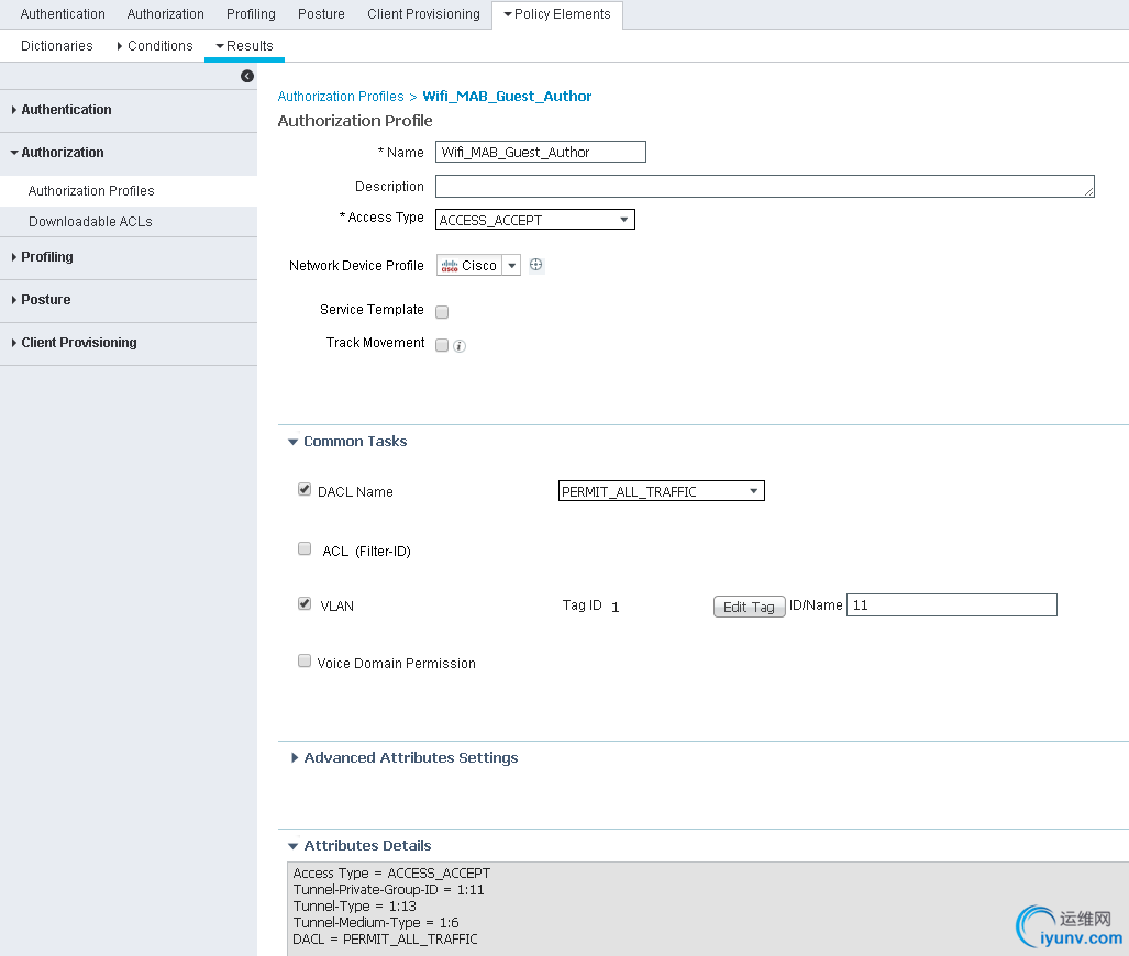

  •   Policy选项结果内设定Authorization     Profile为Wifi_MAB_Guest_Autor(有线网络与无线网络设定原理一样),DACLName: PERMIT_ALL_TRAFFIC,Vlan:>

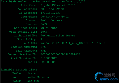

  •   下图为有线用户认证授权通过的MAB信息,
  a.  获取到相应的VlanID: 11;
  b.  获取到相应的ACS ACL:xACSACLx-IP-PERMIT_ALL_TRAFFIC-56161e32;
  c.  分配至相应的IP Address:172.16.5.137
  d.  MABAuthorization Success

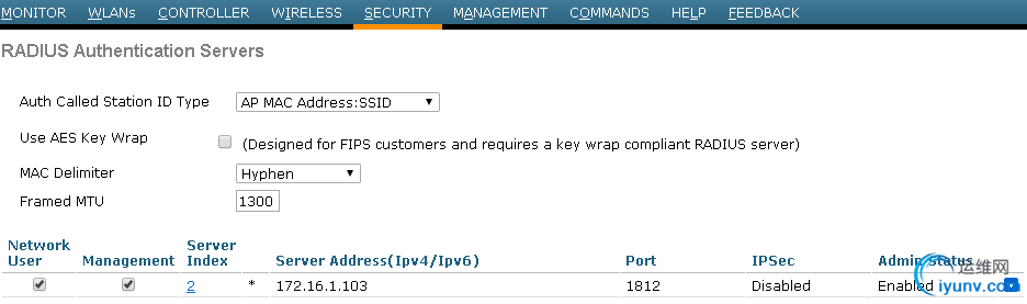

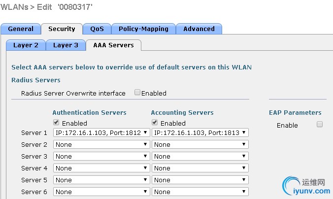

  •   分别增加Radiu Authentication / Accounting,如下图:

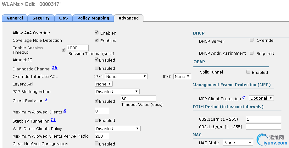

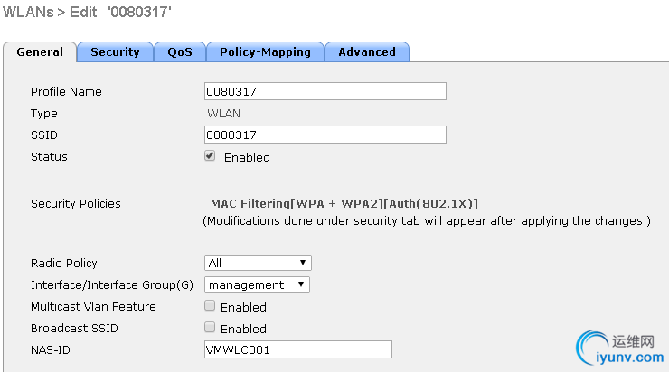

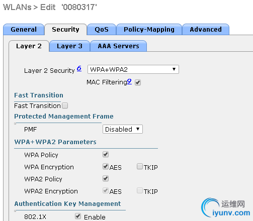

  •   增加SSID,并且设定如下:

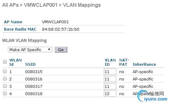

  •   AP设定,ap Mode: Flexconnect

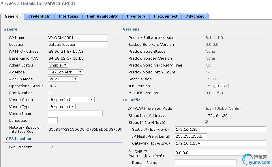

  5.2 CISCO ISE设定部分

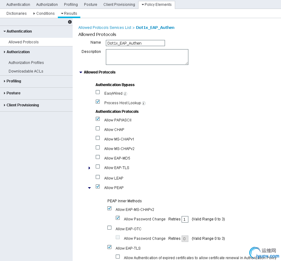

  •   Policy先项结果内设定Authentication     Allowed Protocols,名字为Dot1x_EAP_Authen,因只做Dot1x认证,只选择部分协议,如下图:
