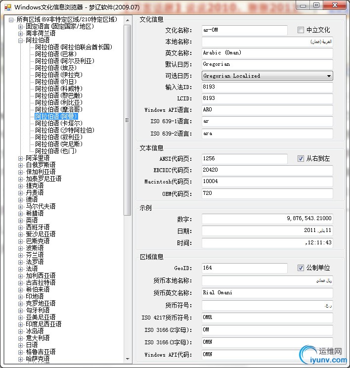

  在软件开发中,只要软件的用户涉及到不同的国家,则需要考虑其所使用的语言,字符集(现在可以使用Unicode通用字符集),货币符号,日期时间格式,数字格式等等,例如,常用的WinRAR就有近20种语言的不同版本,这种技术称作软件的本地化。实际上,Windows系列本身提供了严格的本地化机制,例如各种文化(Culture)都有自己的LCID,文本都有自己的代码页等等,我们在实际开发过程中可以使用Windows提供的这些内容,剩下的只是将软件中的字符串资源进行翻译就可以了,这样可简化本地化工作,极大地提高开发效率。
    为此,我用.NET(C#)编制了一个“Windows文化信息浏览器”,通过该软件可以查阅任何语言和任何国家(语言相同但国家不同的不同文化)的详细文化信息,程序不是很复杂,注释相当详实,有一定经验的开发者都可以作为参考。
这是软件截图:
  这是程序的核心代码:

  下面的链接和附件中链接是一样的,都是本软件的完整源码,包含了一个已编译的.exe文件,至少需要.NET 3.5架构支持:
