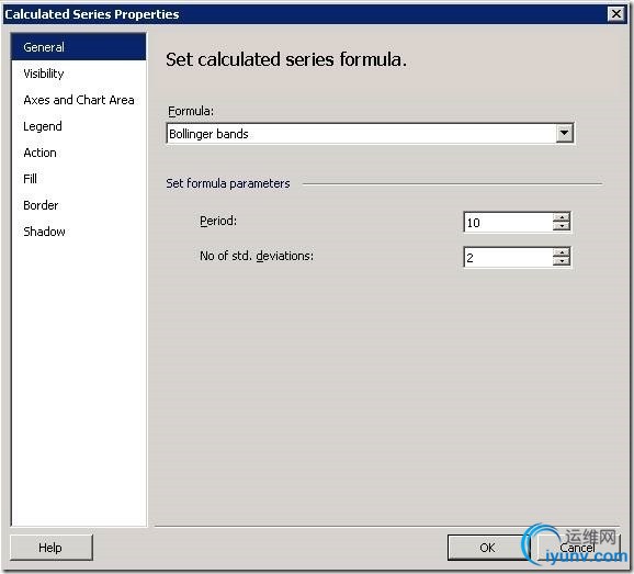

  右击“Values”下的字段,选择“Add Calculated Series”。
  步骤2
  此时会弹出计算序列属性对话框,请在“Formula”下拉选单中选择“Bollinger bands”,接下来在下方设置面板中输入周期为10(10日移动平均线)以及两个标准差。
  步骤3
