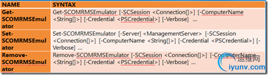

  我们提供了PowerShell 命令行将RMS模拟器总一个转移到另一个上,以防担任RMS模拟器的管理服务器出故障了。
  · 在PowerShell中识别当前 RMS 模拟器
get-SCOMRMSemulator
  ·移至另一个管理服务器
  –首先将一个新的RMS模拟器管理指定为一个变量
  $MS = get-scommanagementserver –Name <FQDN of Management Server>
Set-SCOMRMSEmulator $MS
  ·删除RMS模拟器
Remove-SCOMRMSEmulator
  –输入 “Y” 同意
  –运行get-SCOMRMSemulator 来验证是否删除. 您应该看到一个消息,说没有发现RMS模拟器角色.
  ·将RMS模拟器角色加入MG
  –运行“get-SCOMRMSEmulator” 来验证是否创建。
