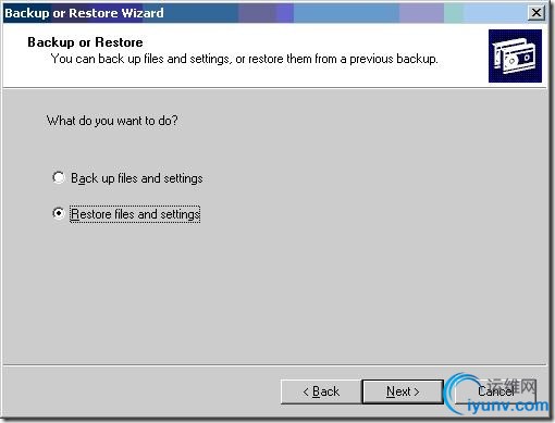

  5、选择向导模式
  6、选择|“Restore Files and Settings”
  7、点击“Browse”,找到以前备份的文件

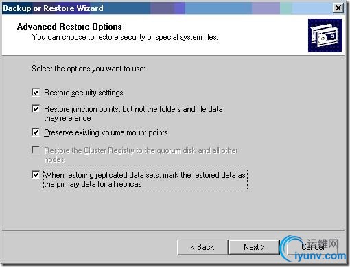

  9、选择“Advanced”,进到高级恢复
  10、选择恢复目的“Original location”
  11、选择“Replace existing files”
  12、选中四项“when restoring replicated data sets , mark the restored data as the primary data for all replica”
  13、恢复开始

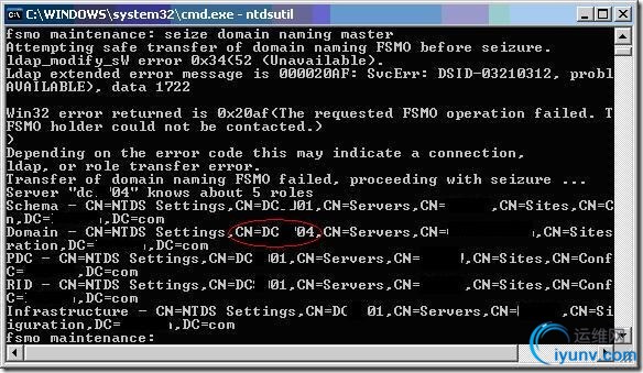

  30、Quit,退到上一层,输入seize domain naming master,夺取Domain Naming Master,确认
  31、夺取成功

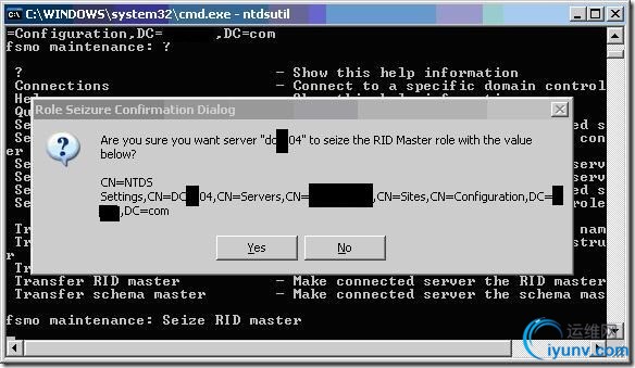

  36、输入seize RID master,夺取Domain RID Master,确认,
  37、这一步需要的时间比较长,大约20分钟左右后,夺取成功
  38、输入seize schema master,夺取Domain Schema Master,确认
  39、夺取成功

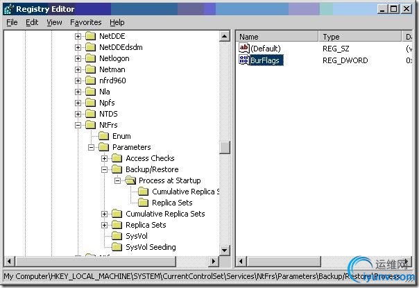

  42、如没有出现,请停止File Replication Service服务,
  43、改如下注册表项:
  44、将值改为“d4”,OK,退出
  45、启动 “File Replication Service”
