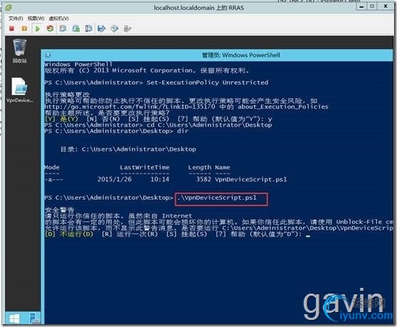

  接下来,我们下载***设置脚本;因为我们的本地使用的是microsoft 2012R2系统做为一个RRAS服务,所以我们下载的时候选择windows server2012R2
  下载后默认的扩展名为cfg,为了方便执行该脚本,我们通过修改该扩展名为ps1,然后通过powershell执行
  我们通过powershell执行该脚本
  以下powershell中的红色信息可以忽略,不是报错。
