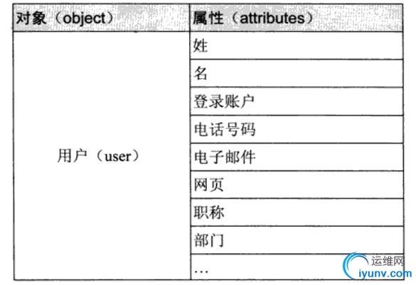

  对象和属性:AD内的资源是以对象的形式存在的,所以AD中有许多不同类型的对象,而对象又是通过属性来描述其特征,也就是说对象本身是一些属性的集合。

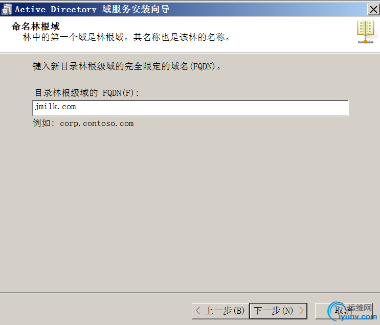

  Step6:输入新建域的域名,也可以填入DNS已有域的域名。我这里填写DNS服务器中已有得到jmilk.com二级域

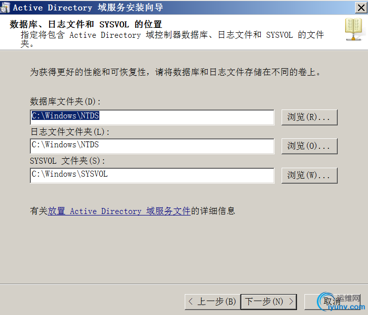

  Step10:选择存放AD数据库的路径

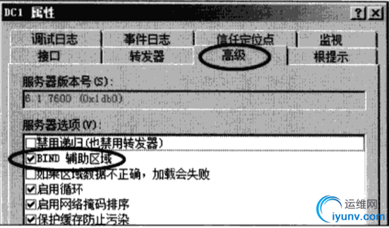

  注意:如果在安装ADDS域控制器之前已经安装了DNS服务的话,需要在DNS服务对应的ADDS域中修改DNS域的类型。
  这样才能够将ADDS域控制器和DNS域关联

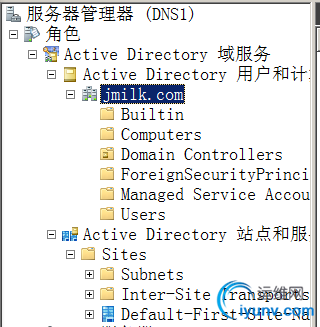

  我们可以点击 开始 –> 管理工具 –> AD 用户和计算机 来添加新的管理工具
  这些管理工具能够为管理ADDS域带来极大的便利。

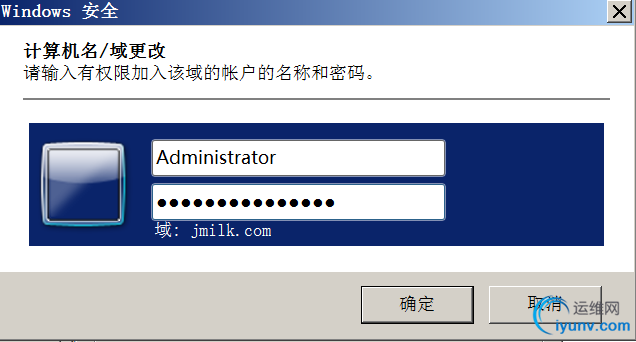

  Step1:先将服务器的hostname改为ms1,再将ms1加入jmilk.com域,加入域成功后ms1的hostname会自动的改为ms1.jmilk.com。在ms1.jmilk.com加入到域中后,ms1称之为成员服务器。
  需要输入jmilk.com域管理员的验证方式

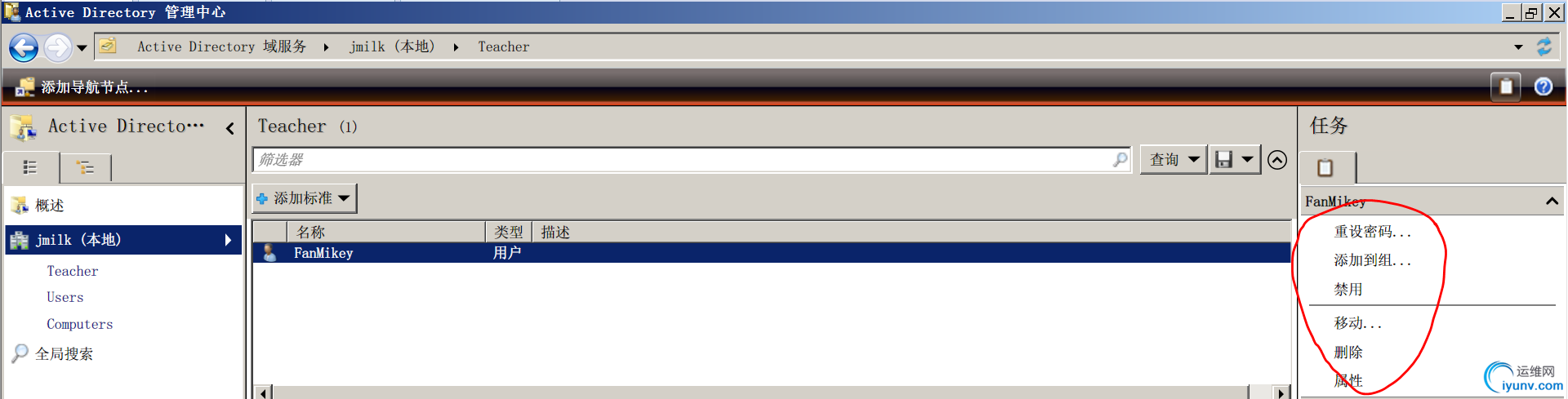

  管理账户
  一般的域账户管理工作能够实现例如:重设密码、移动账户、删除账户、更改登录名称等等。
  •   禁用或启用账户:账户被禁用后将无法登陆。被禁用的账户会有一个向下的将头标记
  •   移动账户:可以将账户转移到同一个域内的其他组织单位或容器中。
  •   重命名:可以在域账户名称上右击,属性。在域账户的名称改变后,其权限、权利、组关系都不会发生改变。
  •   删除账户:如果这个账户再也用比不上的话可以将去删除

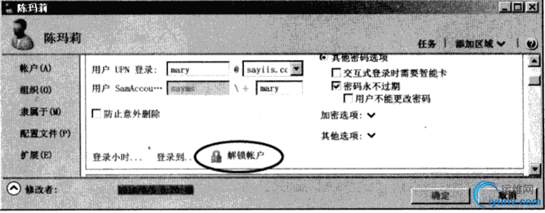

  •   解除被锁定的用户:我们可以通过账户策略来设定当用户输入密码错误次数到多少次时,将账户锁定。系统管理员可以使用下面的方法来解锁域账户。

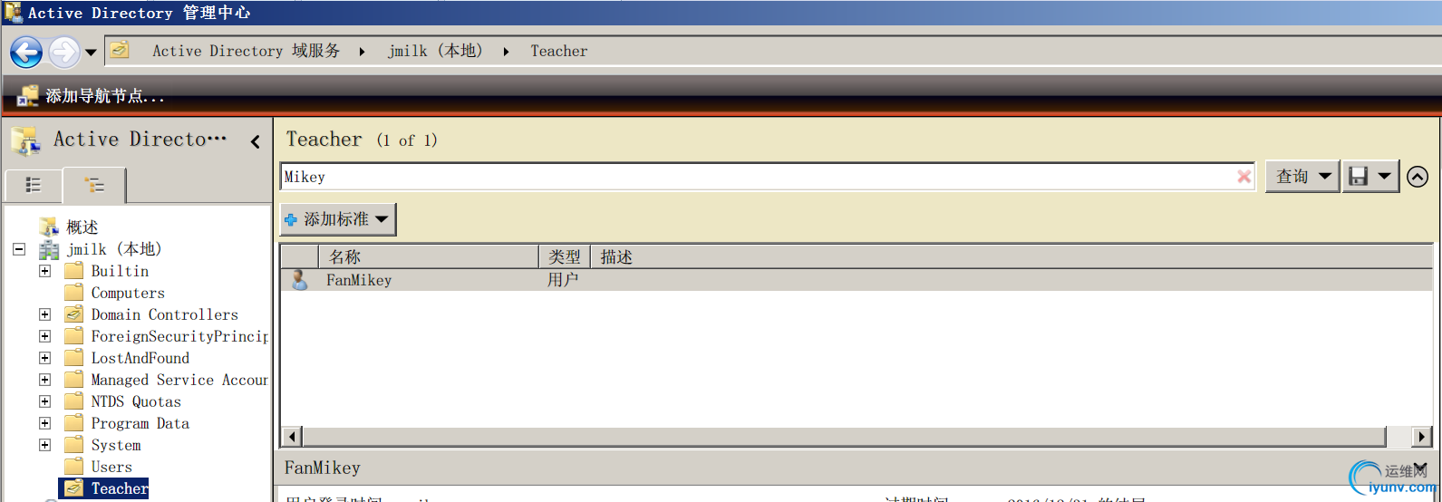

  搜索域账户
