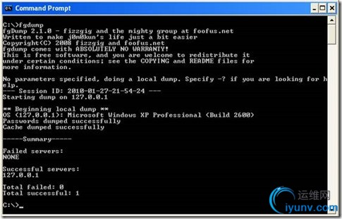

  如果你想执行密码审计并且不能物理接触机器时,但是你有命令行或者VNC界面,你可以使用多功能的Fizzgig fgdump,由这里获得http://foofus.net/goons/fizzgig/fgdump/
  你在目标主机下载了fgdump之后你可以直接简单的不带参数的运行它会导出一个本地机器的SAM文件
  (2)正确配置fgdump运行
  运行之后这个程序会在痛目录下面创建一个txt文件,其中包含了一个所有用户的账户和他们LM hash和MTLMv2hash

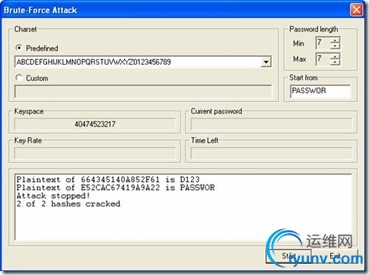

  选择文件,选择它,点击下一步导入hashes,你可以使用暴力破解,右键点选你想破解的账户的LM hases,暴力破解方法是穷举可能的密码密文和hash对比直到找出符合的为止,你可以自定义破解字符/最小/最大字符长度,因为LM会自动把所有字符转换成大写,所以你不必输入小写字母,而且最大长度是7位。
  在我们的测试场景中我们的密码是password123我们可以立即看到后半部分密码是“Plaintext of 664345140A852F61 is D123”在一台现代计算机中,一个LM密码破解最多不会超过三个小时。
  (5)成功破解LM密码hash
