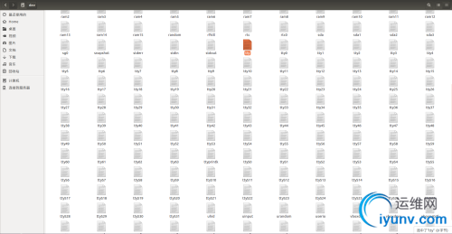

  最早出现的终端设备,是由TeleType生产的,据说类似于“电传打字机”。不过本人也没见过电传打字机,也只能臆想一下了。这些设备也就是称作tty,大约是teletypes或teletypewriter的缩写。后来tty也就泛指各种终端设备了。打开./dev会看到远超7个的tty文件(tty0~tty63),个人理解对于PC是没什么用的,因为一般情况不会有那么多终端链接到主机。

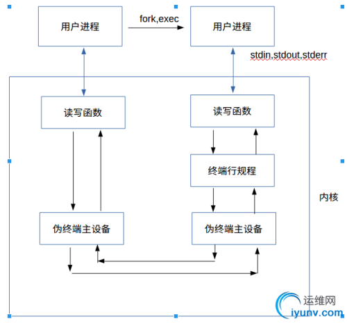

  在Ubuntu下使用命令行有两种操作方式。一种是使用Ctrl+Alt+F1~F6在各个终端之间切换。另外一种是在图形界面环境下打开一个命令行窗口。在这两种方式有区别吗?当然有。在图形界面下打开的命令行窗口不是终端,而是叫做终端模拟器,也叫伪终端。伪终端的工作方式是这样的:
  可以把伪终端从设备看成是传统的中终端设备,而把伪终端主设备看作数据读写的接口,就可以理解了为什么伪终端用来提供图形界面或网络环境下的终端模拟了。
  这类可以看出×nix内核的灵活性了。不用另起炉灶,只需增加两种不同的设备文件就实现了远程终端。
  话说多了。那究竟使用那种方式好呢?个人认为是伪终端比较好了。首先,使用伪终端的同时还可以使用图形界面。无论好坏,图形界面在某些情况下还是有优势的,不能全盘否定,哪怕是在Linux上。其次,伪终端对于个人用户来说在某种程度上可以说没有个数限制,想开多少个就开多少个,个人认为这个东西是多多益善。这里我们终于不用纠结或者内心愧疚在Linux下没有使用纯命令行界面了。

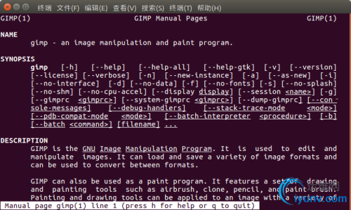

  可能是为了满足在命令行中输入要尽量精简的需求,这些命令大量用了缩写。结果就是初次使用的时候一头雾水啊。有些缩写完全具有误导性,比如pwd,看起来更像是和设置密码有关的命令。看来还真是没事要多用man看看命令帮组文档。
  另外这里有个使用心得也是关于man的。执行命令:
  man[软件名称]
  能够获得该软件的相关命令帮组,毕竟强大的命令行文化需要有强大的命令行工具和足够的文档,否则拿到一个新程序鬼才知道该怎么去用呢。
