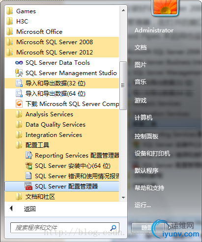

  1、安装好SQL Server 2012后,运行 开始 → 所有程序 → Microsoft SQL Server 2012 → 配置工具 →SQL Server配置管理器,如下图1所示:
  图1

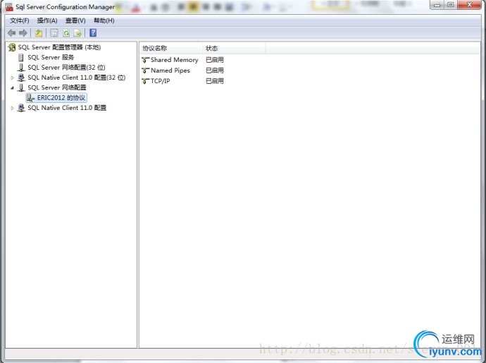

  2、打开的窗口如下图所示。在左边栏找到 SQL Server网络配置选项,点开它的小箭头,会看到“【你的数据库名】的协议” (图中是ERIC2012的协议),选中它,看右边栏。如下图2所示:
DSC0001.jpg 图2
  (1)如果Named Pipes 未启用,则右键→启用
  (2)右键单击 TCP/IP,选择 启用
  (3)双击TCP/IP(右键→属性),在弹出的窗口中选择 “IP地址” 选项卡,将IP1和IP10的【IP地址】设为127.0.0.1,并将所有【IPx】的【已启用】设为是。接着,拖动下拉条到最下方,将 IPAll 中的【TCP端口】设成 【1433】,其余不变。如下图3和图4所示:
DSC0002.jpg 图3
DSC0003.jpg 图4

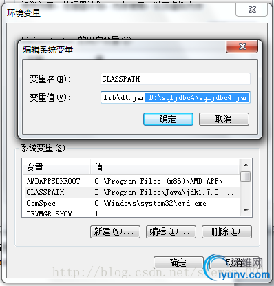

  2、右击 我的电脑 → 属性 → 高级系统设置(高级) → 环境变量,在系统变量中双击CLASSPATH变量(或选中CLASSPATH后 → 编辑),在最后面追加 “;D:\sqljdbc4 \sqljdbc4.jar” (注意最前面有个 ; )若不存在CLASSPATH,就新建CLASSPATH变量,并且将其值设为“D:\sqljdbc4 \sqljdbc4.jar”。如图8所示:
DSC0006.jpg 图8
