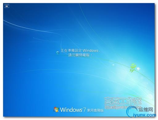

  就在農曆過年前一台才交機一個多月的電腦,在開機的時候卡在這個畫面,告訴你說:正在準備設定 Windows,請勿關閉電腦。

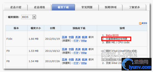

  遇到這種情形首先就要到主機板廠商的網站去看有沒有BIOS的更新,或許更新BIOS之後就解決了,而主機板的BIOS真的釋出了應急的Beta版,上面註明:改善開機相容性問題,內行人一看就知道這代表的就是有問題!
  雖然BIOS更新了系統也復原到之前的狀態,但是只要安裝更新問題還是一樣,所以接下就是自力救濟解決問題的過程

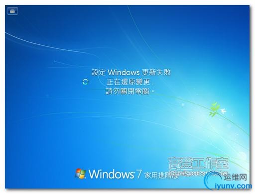

  但是這一次是因為自動更新出問題,所以會出現這個「設定 Windows 更新失敗,正在還原變更」的訊息,之後再重新開機 - 還是進不去!
  還有另一個選項就是[上次的正確設定(進階)]或許也可以起死回生,但是這一次還是不行 !

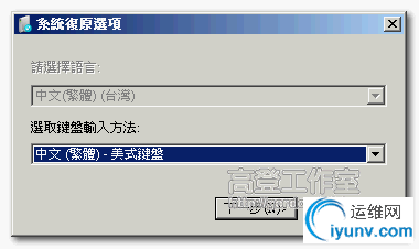

  接下來的「鍵盤輸入法」直接[下一步]

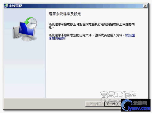

  請在上述的「系統復原選項」選取第二項[系統還原]
  然後按[一下步]
  再選擇要還原的時間點,如果太少還可以勾選「顯示更多還原點」,再按[一下步]
  在確認的畫面按[完成]開始還原
  最後一次後悔的機會,確定要還原的話按下[是]

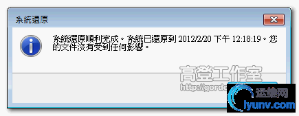

  還原成功按[重新啟動]重開機
  終於成功進入桌面的,這是告訴你已經還原到哪一個時間點

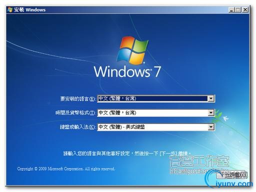

  更糟的狀況就要找出Windows7的原版光碟來開機了,記得開機要選擇由光碟開機,然後在螢幕出現「Press any key to boot from CD or DVD」時按下鍵盤任一按鍵才會由光碟開機
  以下是各廠牌電腦/主機板的開機熱鍵
  華碩:主機板【F8】,筆電可能是【ESC】
  技嘉、Acer:【F12】
  微星:【F11】
  這是光碟開機的第一個畫面,直接按[下一步]

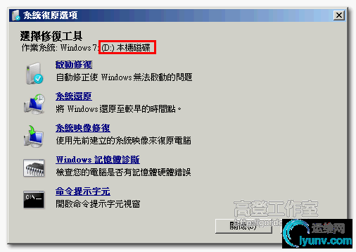

  系統會找到你的Windows7安裝位置,按[下一步](如果你仔細一點會看到磁碟機的代號跟你原來的不一樣,那是因為你的 Windows7 在硬碟的最前面有一個100MB的特別開機磁區所致,這不會讓你的磁碟代號亂掉的,不用擔心)
  接下來的「系統復原選項」跟前面由硬碟開機的都一樣,你一樣可以執行[啟動修復]或是[系統還原],甚至是[系統映像修復]

  原來系統會卡在「正在準備設定 Windows,請勿關閉電腦。」是因為更新完之後可能會有第二階段甚至第三階段的工作要執行,而出問題的點就是在執行第三階段的時候出問題

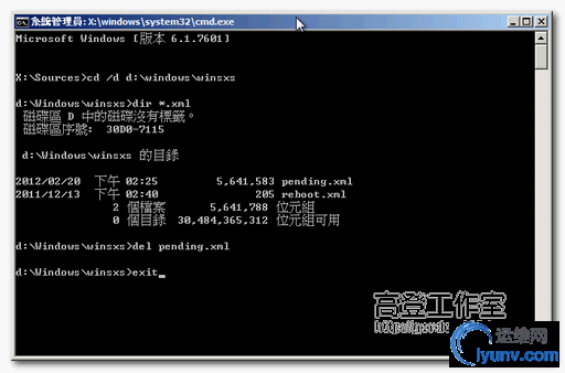

  而這個第三階段就是利用系統開機時自動執行一個 penging.xml 的腳本檔來完成的,現在更新完卡住了我們只要將這個 pending.xml 手動刪除系統就正常了,方法如下:
  不管是硬碟或是光碟開機,請選「系統復原選項」最後面的[命令提示字元],另外你還要記住我特別框起來的磁碟機代號,這裡的例子是[D:]
  然後在命令提示字元輸入以下的指令:
cd /d d:\windows\winsxs
dir *.xml
  (你可以用複製/貼上比較不會出錯,但是你的磁碟機代號如果是 C: 的話,第一行指令請改為 cd /d c:\windows\winsxs)
  是不是有看到兩個 xml ?接下來再下指令將 pending.xml 刪除
del pending.xml  然後再重開機就大功告成了!
