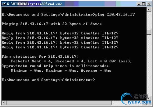

  如图所示,使用ping命令检查到IP地址210.43.16.17的计算机的连通性,该例为连接正常。共发送了四个测试数据包,正确接收到四个数据包。

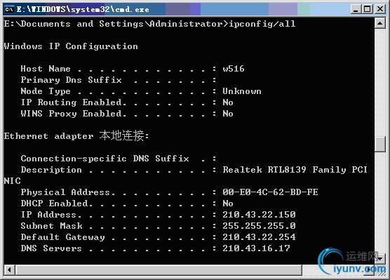

  (2)ipconfig/all:当使用all选项时,ipconfig能为DNS和WINS服务器显示它已配置且所有使用的附加信息,并且能够显示内置于本地网卡中的物理地址(MAC)。如果IP地址是从DHCP服务器租用的,ipconfig将显示DHCP服务器分配的IP地址和租用地址预计失效的日期。图为运行ipconfig/all命令的结果窗口。

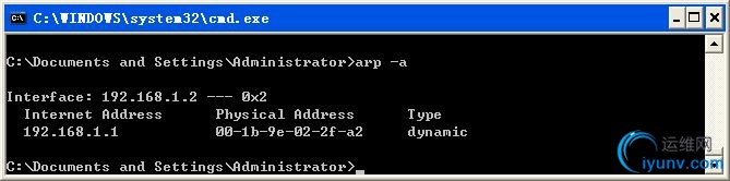

  ① arp –a:用于查看高速缓存中的所有项目。
  ② arp -a IP:如果有多个网卡,那么使用arp-a加上接口的IP地址,就可以只显示与该接口相关的ARP缓存项目。

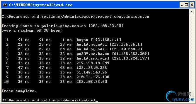

4. traceroute命令
  掌握使用traceroute命令测量路由情况的技能,即用来显示数据包到达目的主机所经过的路径。
  traceroute命令的基本用法是,在命令提示符后键入“tracerthost_name”或“tracertip_address”,其中,tracert是traceroute在Windows操作系统上的称呼
  输出有5列:
  第一列是描述路径的第n跳的数值,即沿着该路径的路由器序号;
  第二列是第一次往返时延;
  第三列是第二次往返时延;
  第四列是第三次往返时延;
  第五列是路由器的名字及其输入端口的IP地址。
  如果源从任何给定的路由器接收到的报文少于3条(由于网络中的分组丢失),traceroute在该路由器号码后面放一个星号,并报告到达那台路由器的少于3次的往返时间。
  此外,tracert命令还可以用来查看网络在连接站点时经过的步骤或采取哪种路线,如果是网络出现故障,就可以通过这条命令查看出现问题的位置。

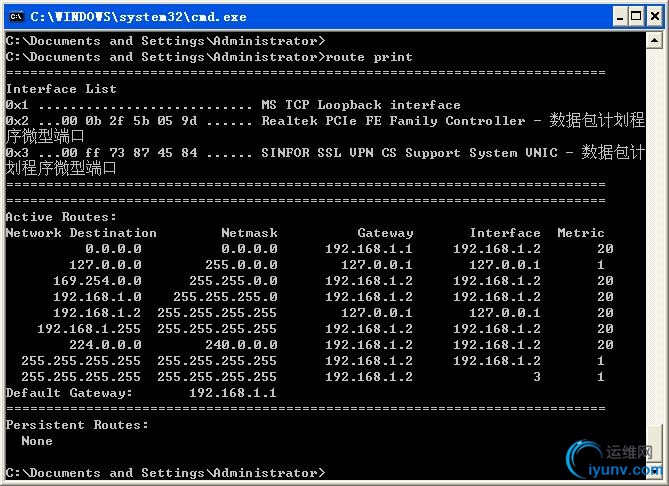

  (1)route print:本命令用于显示路由表中的当前项目,在单个路由器网段上的输出结果如图所示。

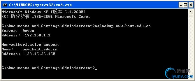

6. nslookup命令
  命令nslookup的功能是查询任何一台机器的IP地址和其对应的域名。它通常需要一台域名服务器来提供域名。如果用户已经设置好域名服务器,就可以用这个命令查看不同主机的IP地址对应的域名。
  (1)在本地机上使用nslookup命令查看本机的IP及域名服务器地址。
  直接键入命令,系统返回本机的服务器名称(带域名的全称)和IP地址,并进入以“>”为提示符的操作命令行状态;键入“?”可查询详细命令参数;若要退出,需键入exit。
  (2)查看www.haut.edu.cn的IP。在提示符后输入要查询的IP地址或域名并回车即可。

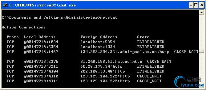

  netstat命令能够显示活动的TCP连接、计算机侦听的端口、以太网统计信息、IP路由表、IPv4统计信息(对于IP、ICMP、TCP和UDP协议)以及IPv6统计信息(对于IPv6、ICMPv6、通过IPv6的TCP以及UDP协议)。使用时如果不带参数,netstat显示活动的TCP连接。
  下面给出netstat的一些常用选项:
  ① netstat–a:-a选项显示所有的有效连接信息列表,包括已建立的连接(ESTABLISHED),也包括监听连接请求(LISTENING)的那些连接。

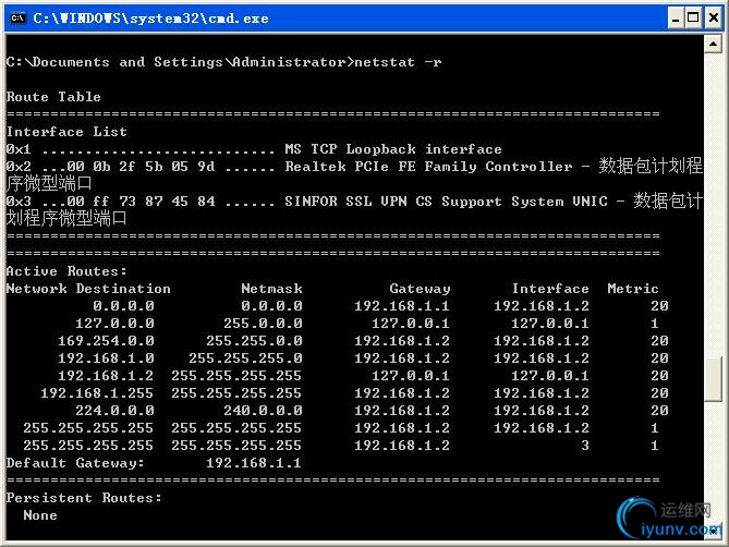

  ④ netstat-r:-r选项可以显示关于路由表的信息,类似于routeprint命令时看到的信息。除了显示有效路由外,还显示当前有效的连接。
  上图显示的是一个路由表,其中:NetworkDestination表示目的网络,0.0.0.0表示不明网络,这是设置默认网关后系统自动产生的;127.0.0.0表示本机网络地址,用于测试;224.0.0.0表示组播地址;255.255.255.255表示限制广播地址;Netmask表示网络掩码,Gateway表示网关,Interface表示接口地址,Metric表示路由跳数。

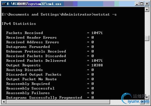

  ⑤netstat-s:-s选项能够按照各个协议分别显示其统计数据。这样就可以看到当前计算机在网络上存在哪些连接,以及数据包发送和接收的详细情况等等。如果应用程序(如Web浏览器)运行速度比较慢,或者不能显示Web页之类的数据,那么可以用本选项来查看一下所显示的信息。仔细查看统计数据的各行,找到出错的关键字,进而确定问题所在。
