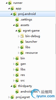

  正确运行egret create_app之后,则有如图目录结构:
  注意runner\app\proj.android即为Android项目目录。接下来,我们便导入这个目录为Android项目,并打包运行。
  从现在的目录结构可以看到,标准Egret项目的结构出现在了Android封装项目的assets/egret-game目录中。其内容与Egret标准项目内容是否完全一致我们并不需要清楚,因为引擎提供的同步命令会自动完成这些工作。后边介绍Egret项目同步时,会详细说明相关内容。

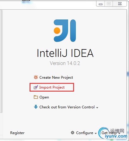

  打开IntelliJ>

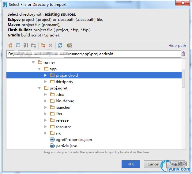

  在弹出的对话框中选择Android项目目录,如前一节所述,选择runner\app\proj.android: DSC0004.jpg

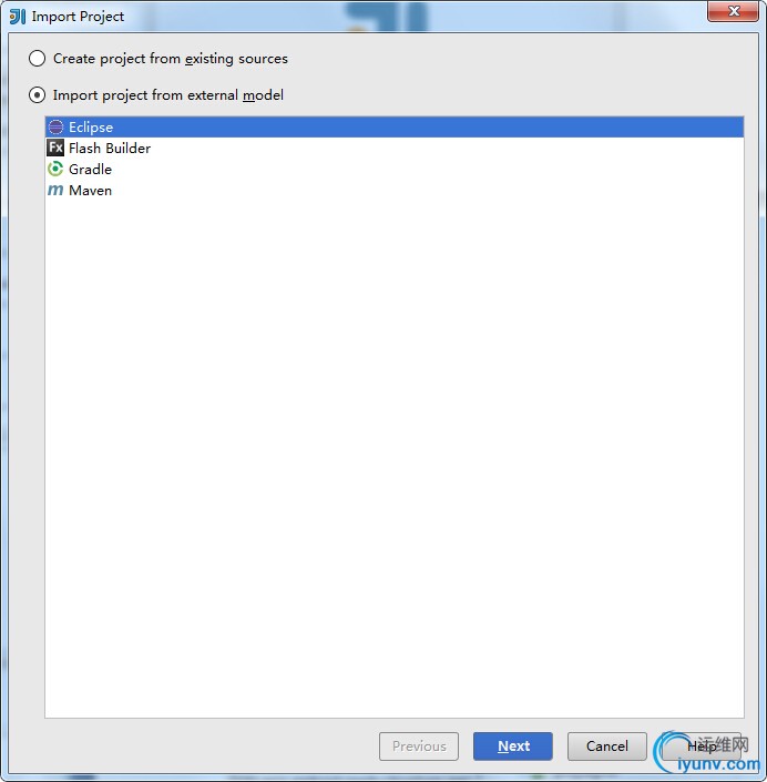

  按OK,在紧接的Import Project步骤,在Import project from external model中选择Eclipse:

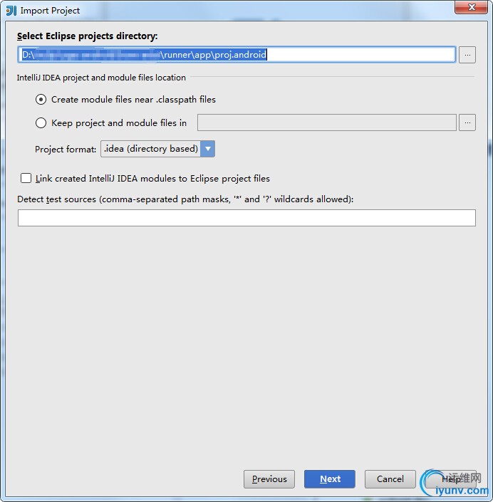

  按Next,会提示Select Eclipse projects directory,默认路径通常是计算正确的,即我们在对话框第一步所选择的runner\app\proj.android目录。其他选项保留默认即可: DSC0006.jpg

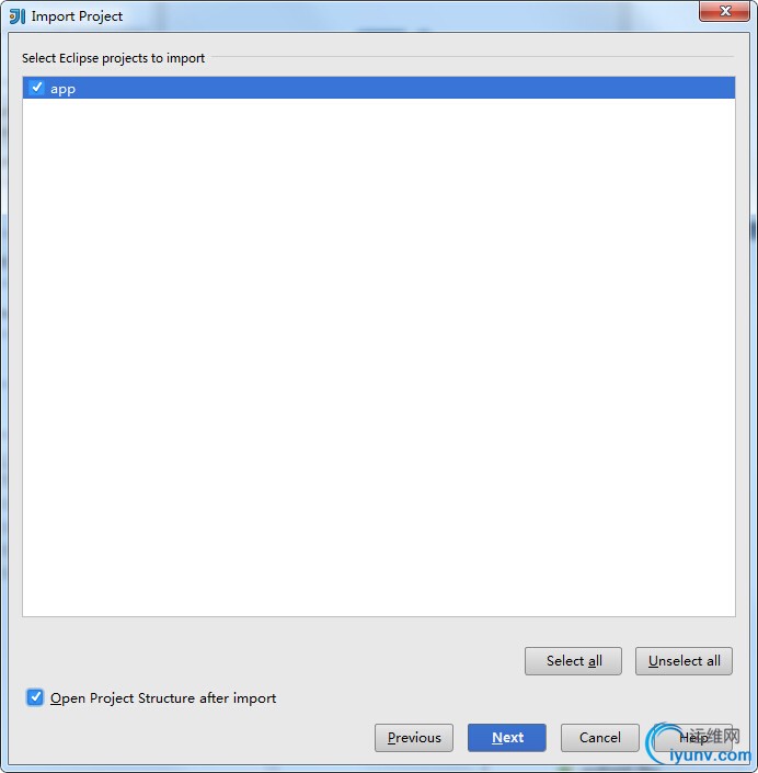

  继续Next,提示Select Eclipse projects to import,确保勾选了app,底部也勾选Open Project Structure after import:

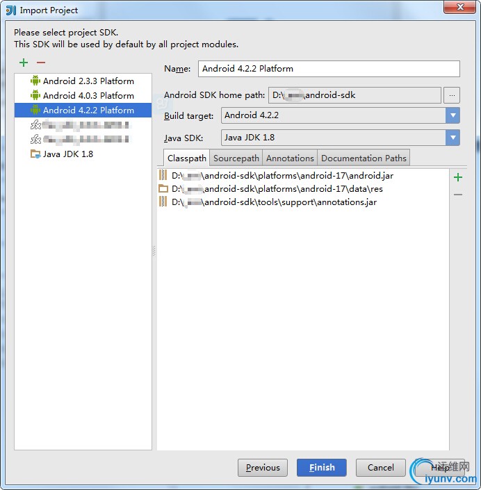

  Next,该选择Android SDK了,选择准备好的Android SDK:
DSC0008.jpg 如还没有准备好,请回到前面的建立Android开发环境小节准备好了再到这里继续。
  通常应该选择最新的Android SDK,因为通常的SDK都是向下兼容的。如拿不定注意,就选择本教程所使用的4.2.2版本SDK。
  到这里,导入结束,按下Finish。

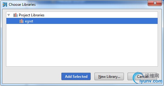

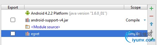

  然后我们还需要添加egret的Android支持库,在Dependencies标签页右侧点+选择Library:
  在弹出的小对话框中选择egret库: DSC00011.jpg
  Add Selected确认,之后Dependencies标签页内容应该是如图所示:

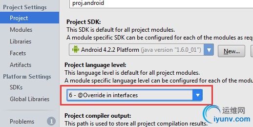

  最后,还要确认一下语言等级正确,左侧选择Project,在Project language level中选择6开头的选项:
  按OK!至此,已经导入项目,并完成项目的基本配置过程。

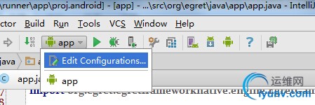

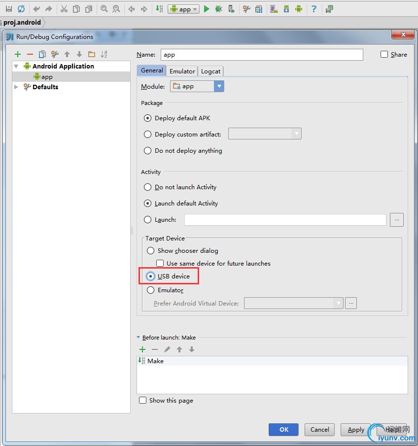

  在工具栏选择模块的配置编辑:
  选中app模块,在右侧的General选项卡下部Target Device中选择USB device,OK确认:
  确保当前开发PC连接了Android手机,并在手机打开USB调试选项。如无真机,请在上述对话框选择Emulator,并确保Emulator正常运行。

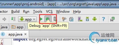

  在工具栏选择调试app:

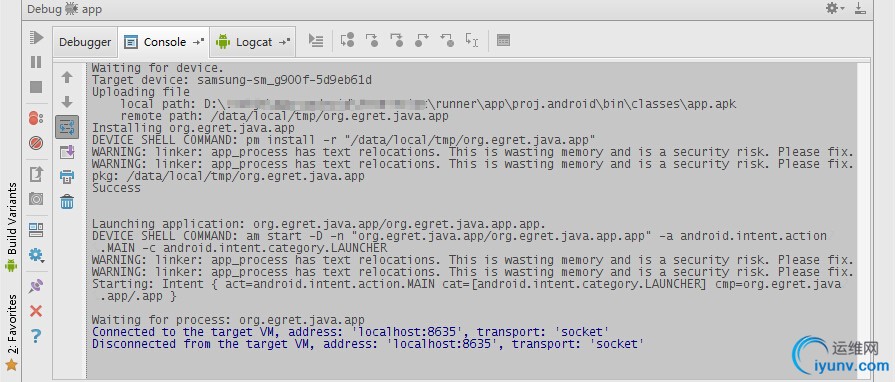

  如前边步骤都正确的话,在console中应该显示:
  至此,已经走完Android封装Egret项目的整个流程。

  如console运行图所示,打包app的包名为默认的org.egret.java.app,这些都是标准Android项目的配置参数。很容易的,可以从AndroidManifest.xml中进行修改。

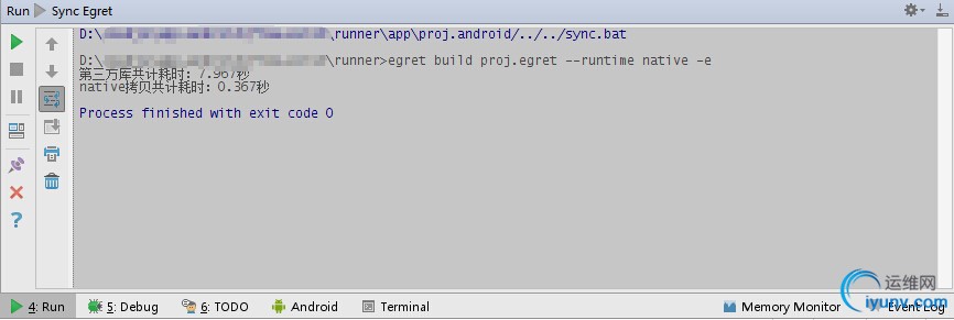

  Egret部分修改后,在主项目目录(runner)运行如下命令:
...\runner>egret build proj.egret --runtime native -e第三方库共计耗时:9.152秒native拷贝共计耗时:0.387秒  其中build后紧跟的是Egret标准项目名,接着后边跟的参数请不要做任何改动。参数的意思还是比较明显的,就是进行native引擎编译。
  从命令提示也能更多理解该命令的作用,那就是编译后复制到native项目,也就是Android封装项目内。

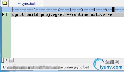

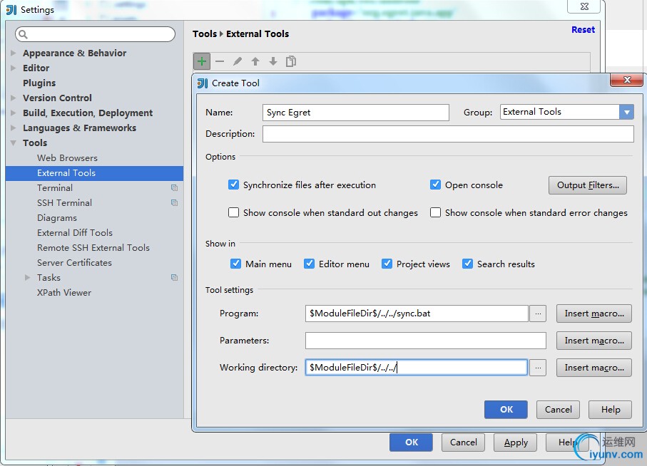

  在主项目目录runner内新建一个批处理文件sync.bat,编辑内容为前一节的同步命令行:
  在IntelliJ打开Settings(File-->Settings),在左栏的Tools下选择External Tools,在右栏顶部按+号,在打开的Create Tool对话框输入如图的内容: DSC00019.jpg
  注意,其中的Name字段可以自己随意填,Program字段用了IntelliJ中的宏,这样使用模块相对路径的做法是为了使该工具可以在不同的Android封装Egret项目中均可用。

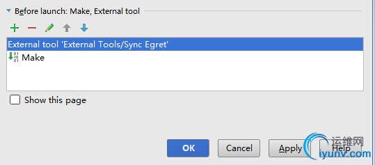

  工具创建好了,然后我们捆绑到Android封装项目中,使其可以自动运行。

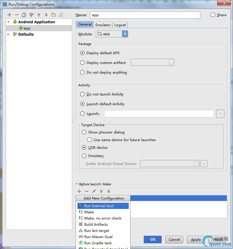

  确保在IntelliJ打开了Android封装项目,打开app的运行/调试配置对话框。在右栏的General选项卡底部Before launch部分按+,选择Run External tool: DSC00020.jpg
  在弹出的小对话框选择我们刚刚创建的工具Sync Egret:
  回到运行/调试配置对话框,将刚刚添加的Sync Egret工具移到最上边:
  按OK,到此已经配置捆绑同步成功。再次Run/Debug项目,首先会在底部的RunTab显示我们刚刚配置的Sync Egret工具运行: DSC00023.jpg
  工具运行结束后会立即进入之前的Run/Debug流程。
  如此,我们再无须手工同步,同步Egret在Run/Debug时将完全自动完成!

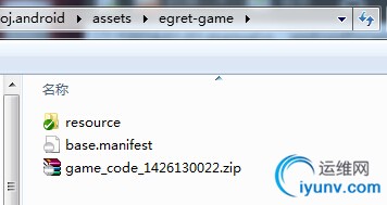

...\runner>egret publish proj.egret -compile --runtime native  注意同步Egret项目的命令只需要一条,即在debug阶段执行Egret层面开发流程一节所述的egret build ...命令,在release阶段执行本节所述的egret publish ...命令。
  执行该条命令后,再注意assets/egret-game目录内的结构,即发现bin-debug、luancher、libs已经消失,取而代之的是新增一个zip文件:
  我们不需要继续深究里边的内容结构。只需确保该命令正常运行,并更新assets/egret-game目录里的内容为这种结构。至于zip文件的文件名,包含一个随机数字,这个也无需关心。
