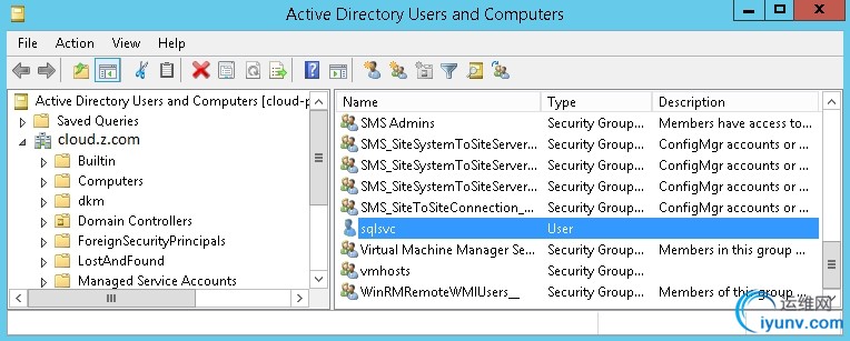

  (3)使用域账户运行服务,需要预先在Active Directory Users and Computers中新增一个域用户,用户名为sqlsvc。微软建议每个服务使用独立的运行账户,默认情况下SQL Server 2012会为每个服务预设一个独立的本地账户。简单起见,我为Database Engine Services、Analysis Services、Reporting Services和Integration Services等服务配置同一个域账户cloud\sqlsvc。

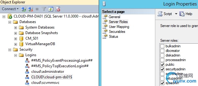

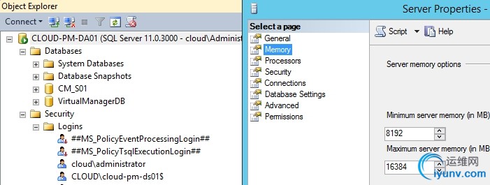

  (5)SQL Server安装完成后,在Microsfot Sql Server Management Studio中将SCCM服务器的在域中的计算机名cloud\cloud-pm-ds01$添加为SQL Server的登录账号,并设置其属性Server Roles为sysadmin。SCCM使用计算机名作为凭证访问远程数据库。
  在SQL Server计算机管理的本地用户和组中将cloud\cloud-pm-ds01计算机账户加入Administrators组。
  在SQL Server的C:\Windows\System32\LogFiles\Sum文件夹赋予cloud\sqlsvc完全控制权限。
  (6)在Microsfot Sql Server Management Studio中,调整CLOUD-PM-DA01服务器属性中的内存范围,SCCM将检查此项,不做限制安装过程将出现警告。

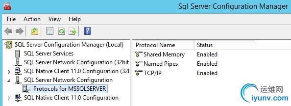

  (7)在SQL Server Configuration Manager 中启用Named Pipes和TCP/IP协议。

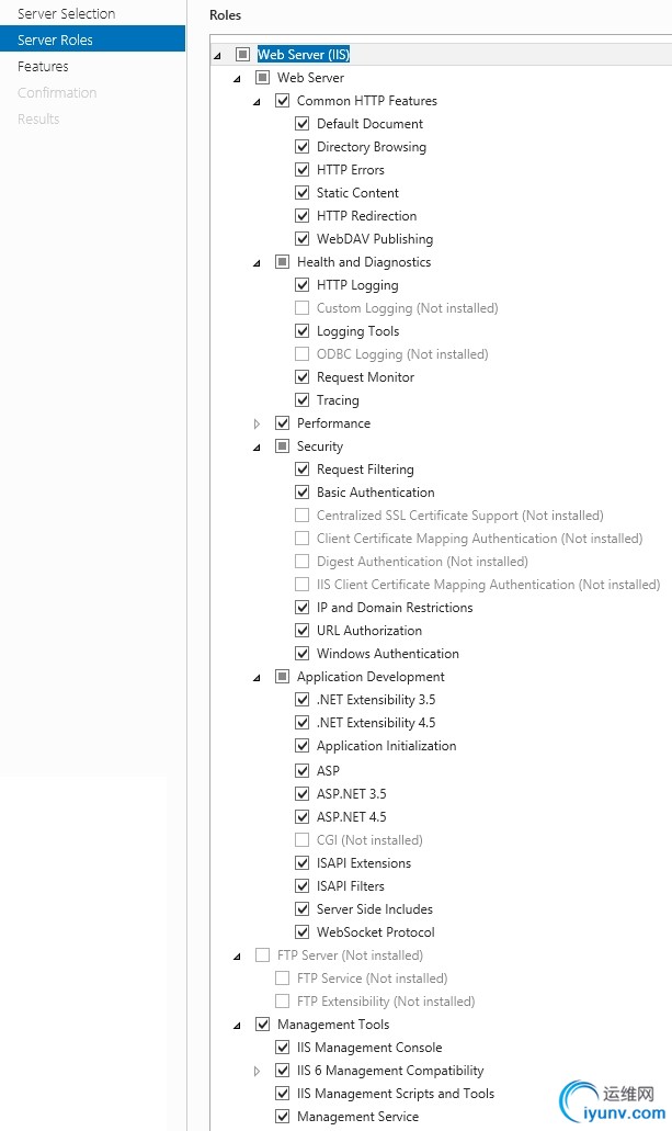

  (1)在SCCM服务器中安装Web Server(IIS)角色,如图选择相关组件。

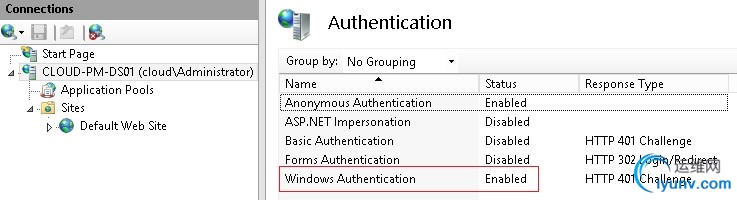

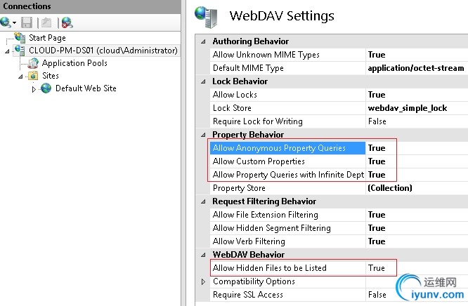

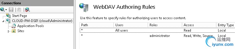

  (2)SCCM安装程序会在IIS中的配置应用以分发数据,因而需要在IIS中配置:
  •   新增WebDAV Authoring Rules
  •   修改WebDAV Settings中的值
  •   启用Windows Authentication
  (3)修改C:\Windows\System32\inetsrv\config\applicationHost.config中的配置项<add fileExtension=".mdb" allowed="true" />

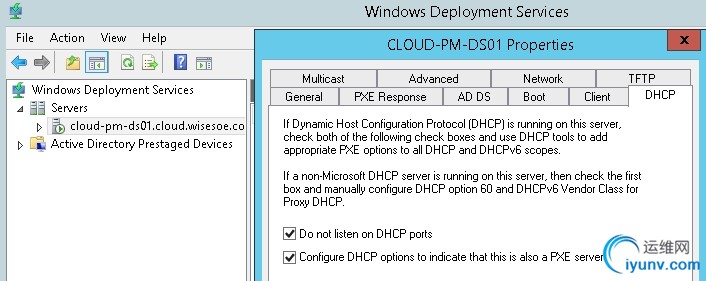

  另外,DHCP和WDS安装在同一服务器时,会同时使用67端口,因而需要在WDS安装过程中或WDS管理工具中勾选Do not listen on DHCP ports,同时也勾选Configure DHCP options to indicate that this is also a PXE server,这个选项会在DHCP中新增一个060 PXE Client的Server Options,其值为PXEClient。具体可以参考Configuring DHCP and WDS这篇文章。

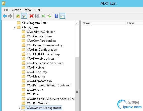

  在域服务器中打开ADSI Edit,在CN=System节点下新增一个值为System Management的container类型的对象。
  在域服务器中打开Active Directory Users and Computers为System Management节点新增一个SCCM服务器的计算机账户,并使其拥有完成控制的权限,同时在高级中设置使权限应用于该对象和其下所有对象。
