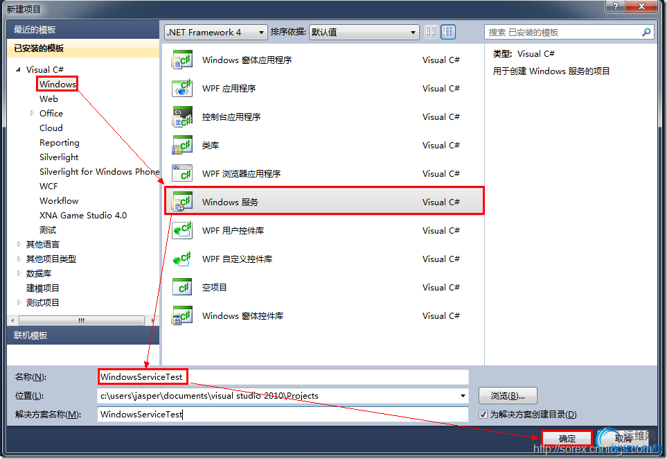

  一、创建一个Windows Service
  1)创建Windows Service项目
  2)对Service重命名

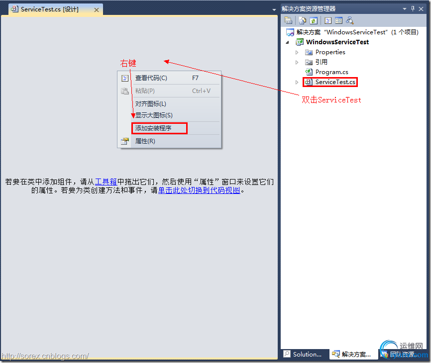

  二、创建服务安装程序

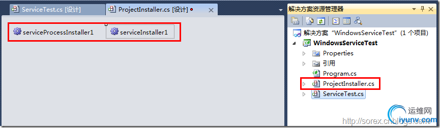

  1)添加安装程序
  之后我们可以看到上图,自动为我们创建了ProjectInstaller.cs以及2个安装的组件。

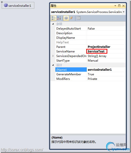

  2)修改安装服务名
  右键serviceInsraller1,选择属性,将ServiceName的值改为ServiceTest。

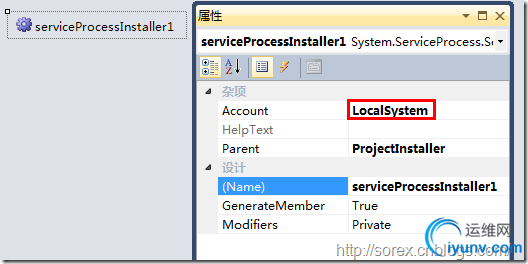

  3)修改安装权限
  右键serviceProcessInsraller1,选择属性,将Account的值改为LocalSystem。

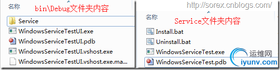

  0)配置目录结构
  简历一个新WPF项目,叫WindowsServiceTestUI,添加对System.ServiceProcess的引用。
  在WindowsServiceTestUI的bin\Debug目录下建立Service目录。
  将WindowsServiceTest的生成目录设置为上面创建的Service目录。
  生成后目录结构如下图

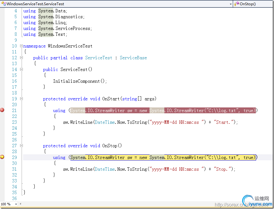

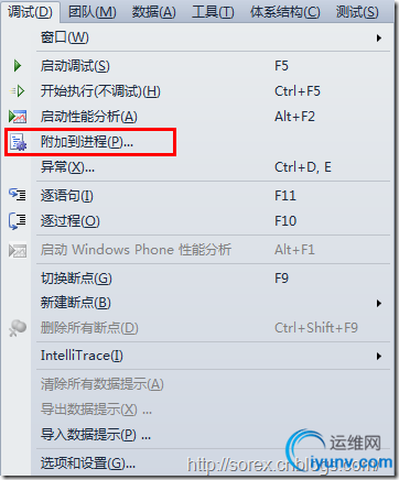

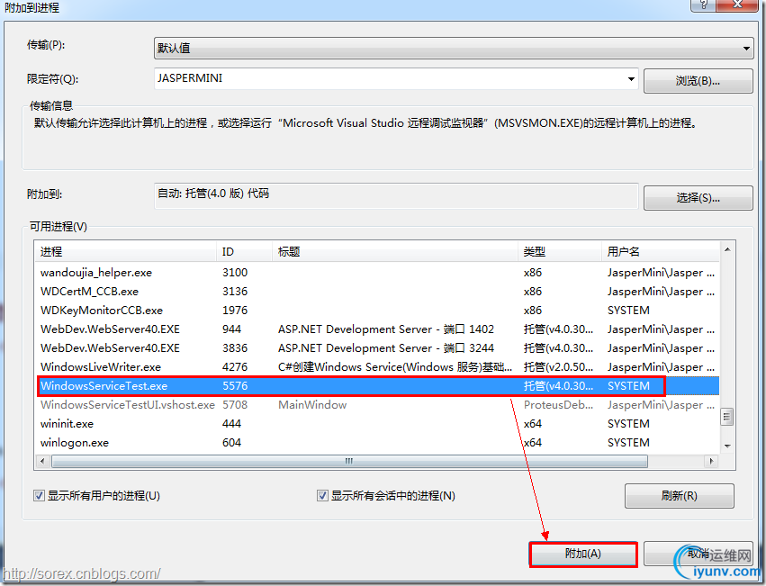

  六、调试Windows Service
  1)安装并运行服务
  2)附加进程
  3)在代码中加入断点进行调试
