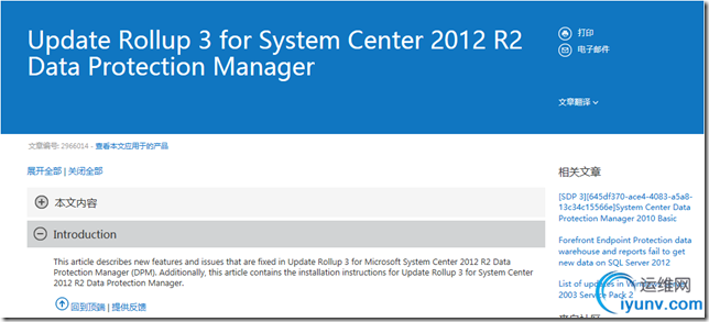

  首先我们去官方下载rollup 3补丁更新,下载地址为:
  http://support.microsoft.com/kb/2966014
  如下图。
  注意:如果想正常的下载该累计更新,必须确保使用的IE是11版本以上。否则会无法下载。

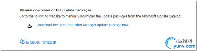

  打开下载连接后,选择下图的下载链接。

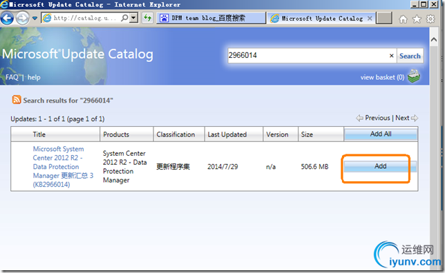

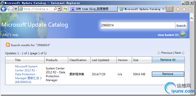

  在打开的界面,选择Add,添加到basket,如图。

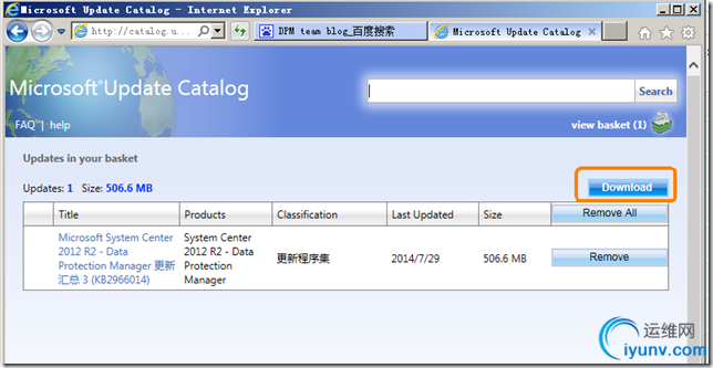

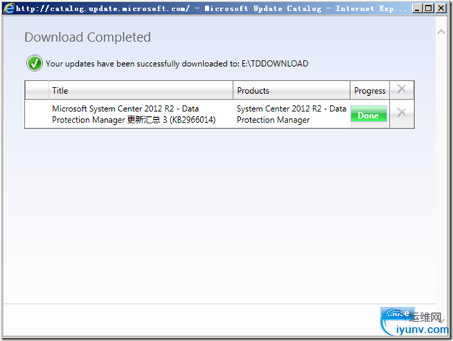

  添加到basket之后,选择view basket,如图。

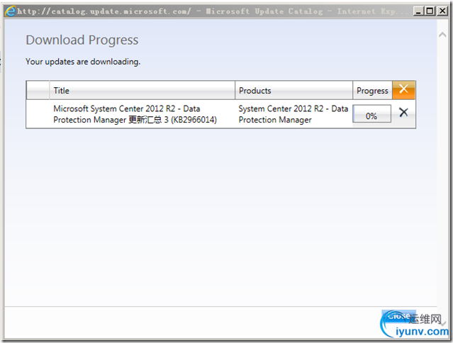

  然后选择download,如图。

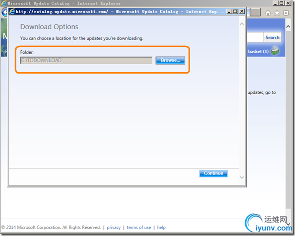

  选择一个存放下载文件的位置,如图。
  开始下载,如图。
  等待下载完成即可。

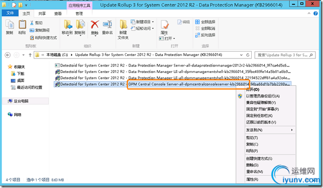

  下面来看一下如何安装下载好的rollup3。

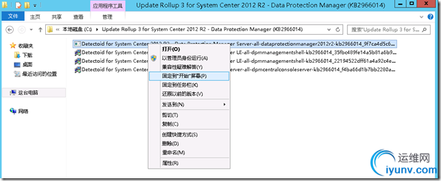

  首先打开下载好的安装程序文件。
  如图,第一个文件是我们要使用的文件。
  第二个和第三个是管理控制台的更新文件。
  第四个是中央管理控制台的更新文件。
  右击要安装的文件,选择以管理员身份运行,如图。

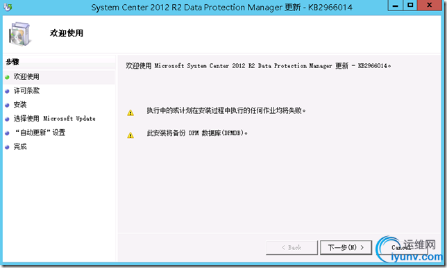

  进入安装向导,选择下一步。
  注意下图的提示信息。

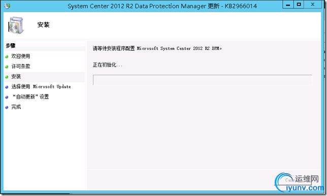

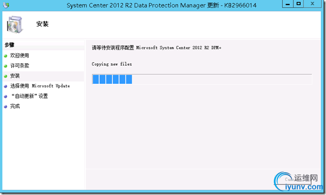

  接受软件许可条款,然后选择“安装”,如图。

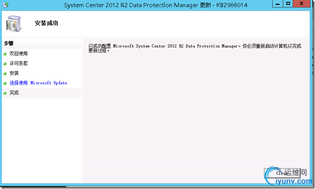

  开始安装KB2966014,如图。

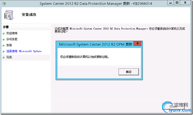

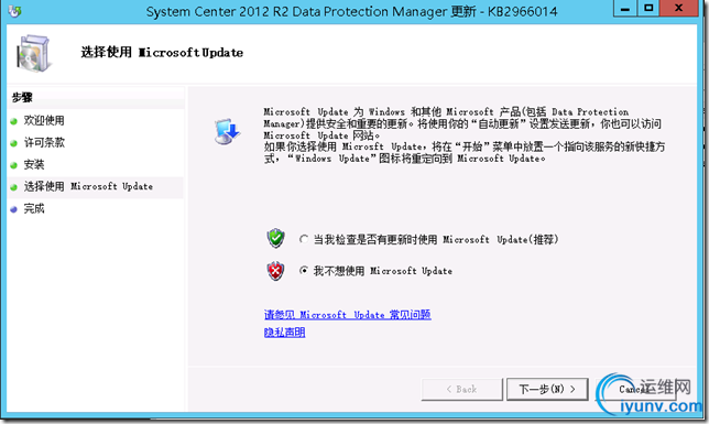

  安装完成后,选择是否启用windows update,如图。
  提示我们已经安装成功,需要重新启动服务器。

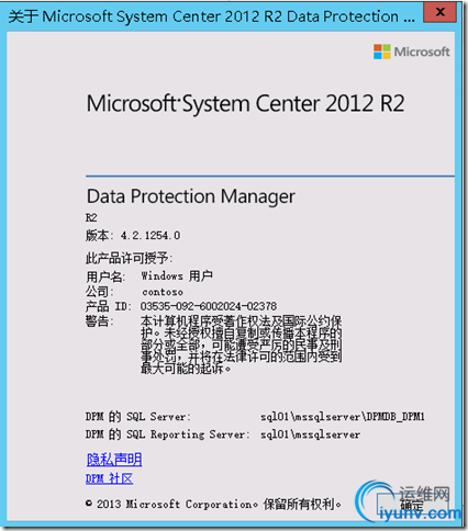

  查看一下升级完成后的DPM版本号。

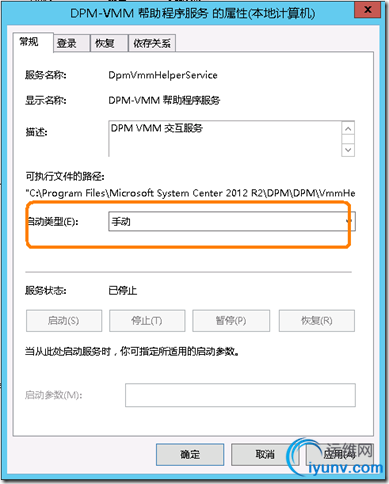

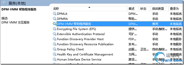

  当升级完成Rollup 3之后,会发生一个已知问题,如图
  DPM-VMM帮助程序服务会处于禁用状态。

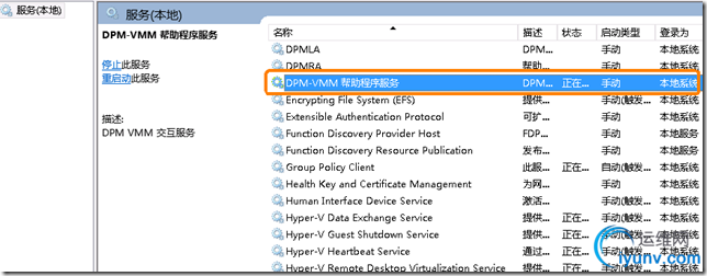

  需要我们手动调整该服务为手动启动状态,如图。
  改完之后,如图。

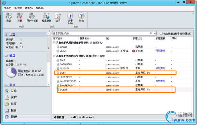

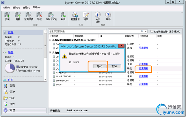

  然后我们在升级完成后,还需要更新DPM的保护代理,如图。
  点击“可用更新”后,提示我们将在所选计算机上升级保护代理,如图。
  正在升级,如图。

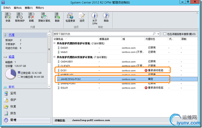

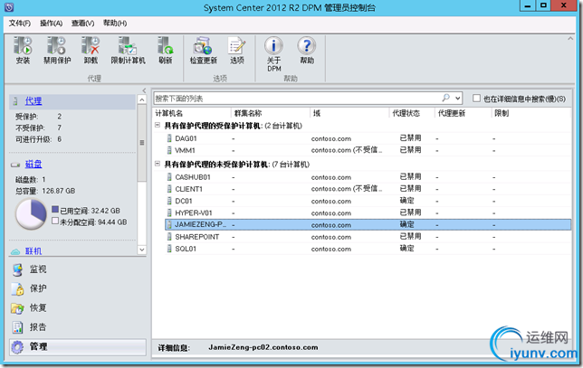

  升级完成后,如果是windows server 2012的操作系统,则处于重新启动挂起的状态,如果是客户端的操作系统,则不需要重启,如图。
  备注:DC01和SQL01是windows server 2012,JAMIEZENG-PC02是windows 8.1.
  重启完成后,代理更新成功,如图。
