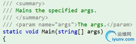

  1、如果无法识别出变量的名字,GhostDoc就只会生成summary的标签,此时光标会移到空白的注释内容上:

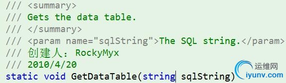

  2、有时生成的注释会不准确,或者不符合个人的习惯:

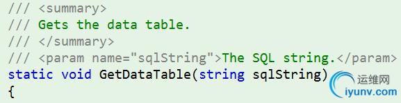

  3、如果命名合理,当然还是能够准确的生成注释的:

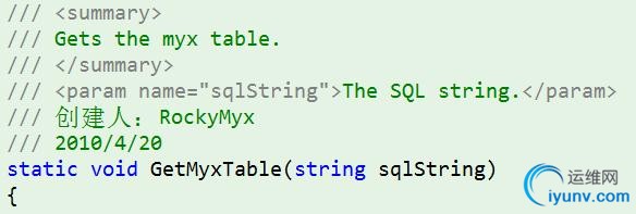

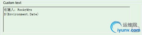

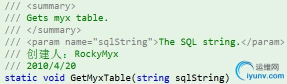

  1、先说最后一个Options选项卡,因为感觉比较实用有些,这里可以自动生成附加注释,这里有一个CustomText的文本框,这里既可以输出自己想要的注释,也可以点击旁边的按钮使用系统已定义的宏变量,如下所示:
  这样生成的注释如下:
  呵呵,感觉不错。。

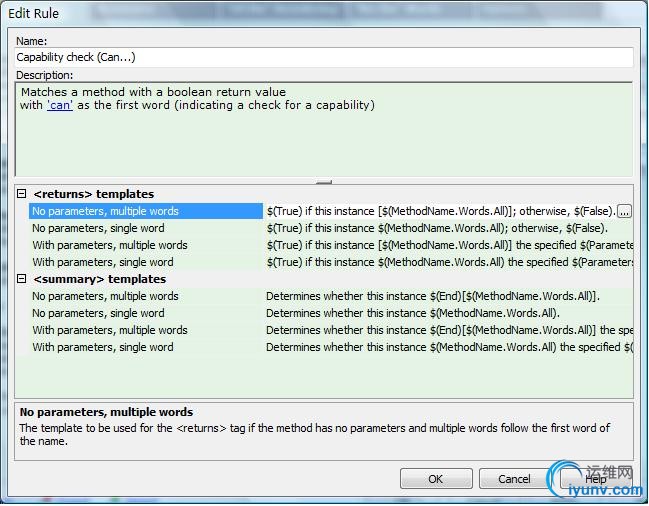

  2、下面说说第一个“规则”选项卡,也是最重要的一个,这里随便点开一个有代表性的:
  在描述可以看到这个规则会检测返回的一个以can开头的布尔值,下面是返回的模板和生成的summary注释模板,这里有着最高优先级的会出现在第一个,如果没有匹配第一个的就依次向下查找。

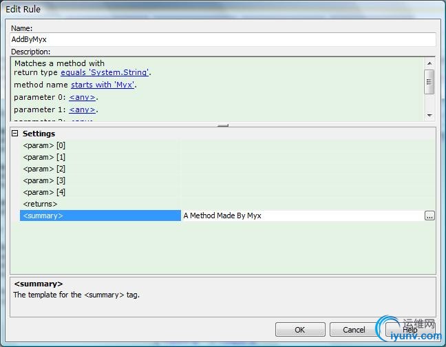

  这里可能是配置最复杂但也需求最多的地方,就以添加一个简单的个性方法为例吧:

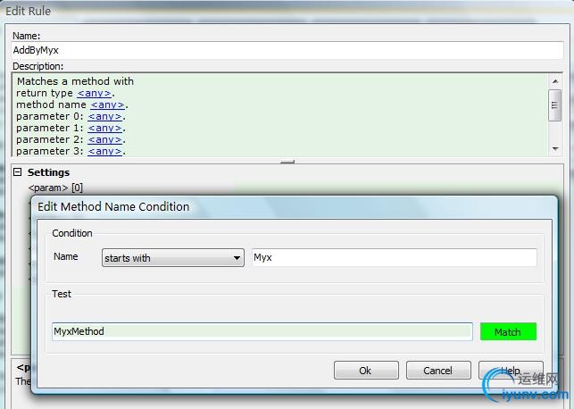

  在Methods上点击Add,然后随便填入一个你喜欢的名字,随后进入Method配置:
  配置完成后,可以在下面进行个简单的测试。

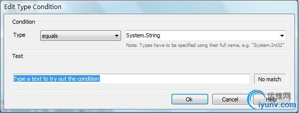

  随后进入type配置:
  需要的还可以进行参数配置,方法都是大同小异的。
  随后配置summary标签的模板,比如:
  或者可以点击后面的按钮选择系统自定义的宏。
  配置好了,下面来看看结果:
  得到了我们想要的结果。。^_^

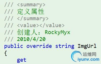

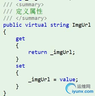

  GhostDoc会自动检测到继承和重写的方法注释,这也大大简化了操作。
  例一:继承
  这里定义一个简单的属性,看看注释的效果:
  再看看重写时注释的效果:
  哈哈,已经可以得到我们之前注释的内容了。。。

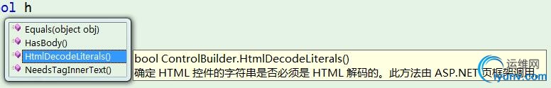

  例二:重写
  如果你要硬说GhostDoc不能生成中文的注释,那也是不对的,其实如果你装的是中文版的VS,那么完全是可以生成中文的注释的,比如这里我们
  继承了System.Web.UI下面的ControlBuilder类,并准备重写HtmlDecodeLiterals()方法,先看一下VS现在的智能提示:

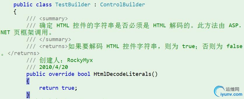

  现在生成注释,看看效果:
  不错不错,注释非常标准,就和手写的一模一样的。。
