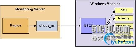

  在Nagios的libexec下有check_nt这个插件,它就是用来检查windows机器的服务的。其功能类似于check_nrpe。不过还需要搭配另外一个软件NSClient++,它则类似于NRPE。
  NSClient++的原理如下图
  可以看到NSClient与nrpe最大的区别就是:
  被监控机上安装有nrpe,并且还有插件,最终的监控是由这些插件来进行的。当监控主机将监控请求发给nrpe后,nrpe调用插件来完成监控。
  NSClient++则不同,被监控机上只安装NSClient,没有任何的插件。当监控主机将监控请求发给NSClient++后,NSClient直接完成监控,所有的监控是由NSClient完成的。
  这也说明了NSClient++的一个很大的问题:不灵活、没有可扩展性。它只能完成自己本身包含的监控操作,不能由一些插件来扩展。好在NSClient++已经做的不错了,基本上可以完全满足我们的监控需求。

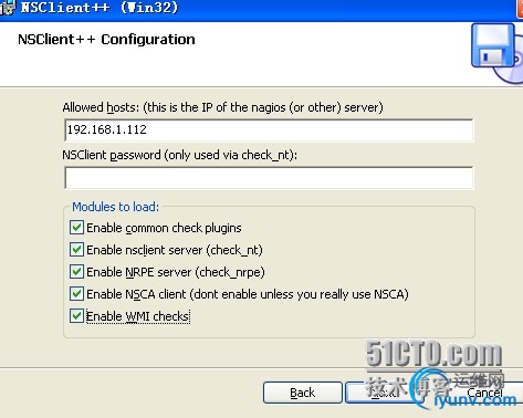

  安装NSClient++
  使用check_nt可以看到winserver上nsclient++的监控情况(注意需要指定端口为:12489)
  要注意两台主机之间网络是否联通,使用ping测试网络联通,winserver的防火墙有可能阻断两台主机之间的网络通信,可以选择关掉。

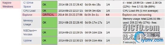

  用浏览器打开nagios的控制台等待一段时间之后就可以看到实验效果了。
