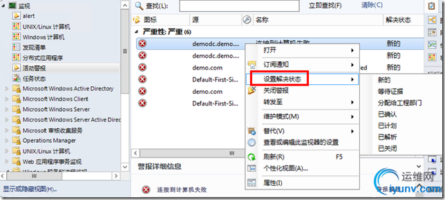

  设置警报的解决状态

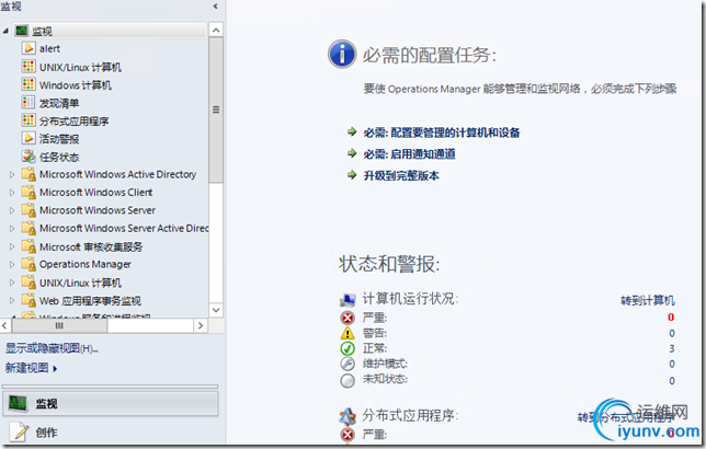

  在操作控制台中,请单击监视。

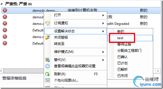

  单击任何视图,将显示警告,如活动警报。
  右击某个警报,请指向设置分辨率状态,然后单击所需的解决状态。

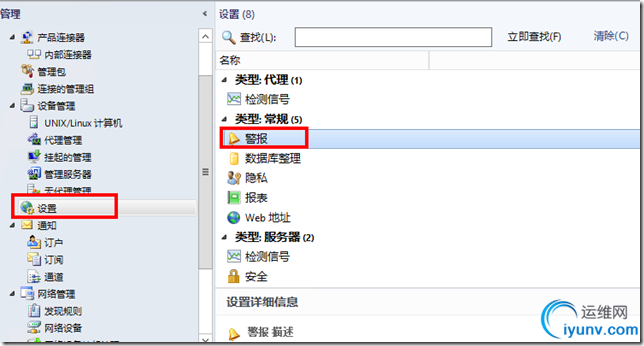

  在操作控制台中,请单击管理。

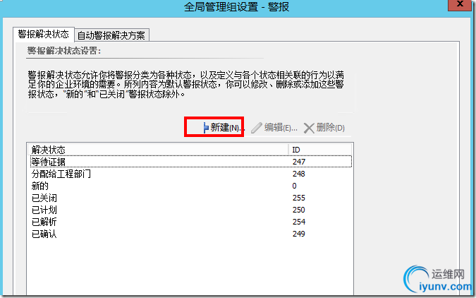

  单击设置。
  在警报的解决状态 选项卡上,单击 New。

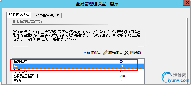

  在添加警报的解决状态,键入的解决状态的名称,然后选择中的一个值 的唯一>
  设置完成后,我们在回到活动警报的警报解决界面,可以看到我们刚才设置的解决状态类型,如图。

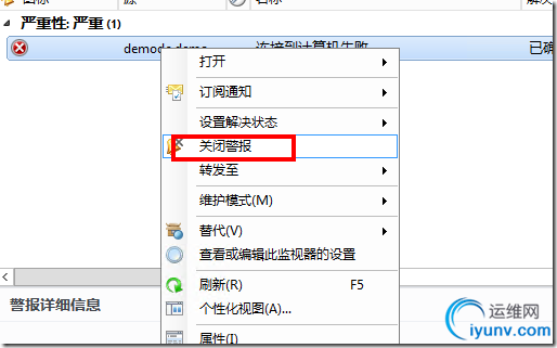

  如果确认警报属于已知的或者无需关注的,我们也可以关闭警报,如图。
  2014年7月21日补充(重要)
  如果关闭规则生成的警报,并且问题仍然存在或再次发生,则将发送另一条警报。 在未解决问题时关闭规则生成的警报不是问题,因为规则将生成其他警报。
  但是,只有当监视器的状态从正常更改为某个其他状态(警告或严重)时,才会发送监视器生成的警报。 如果在未解决问题时关闭监视器生成的警报,则将不会发送其他警报。
  例如,可用磁盘空间监视器检测到计算机上的磁盘空间低于配置的阈值。 此监视器会将运行状况状态更改为严重(红色)并发送一条警报。 当监视器发送警报后,只要运行状况状态没有从严重更改为正常(绿色),此监视器将不再发出警报。 如果在对象处于警告或不正常状态下关闭警报,则问题仍然未解决,但将不再生成警报。
  通常,在关闭警报之前,应该验证是否解决了问题。 如果警报由监视器生成,并且警报未自动解决,请检查运行状况资源管理器以及计算机的运行状况状态,以确保在关闭警报之前状态已恢复为正常。
