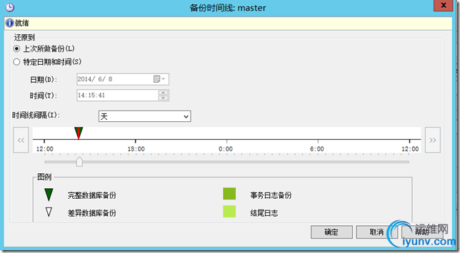

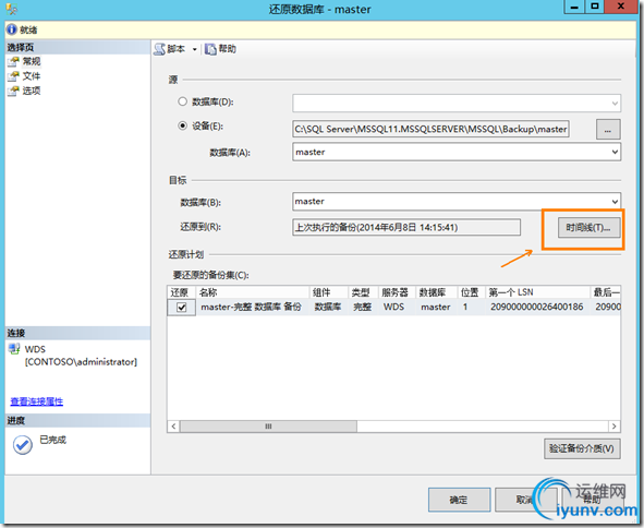

  (二)数据库恢复顾问(简化时间点还原)
  参考:
  Database Recovery Advisor feature of SQL Server 2012
  http://blogs.msdn.com/b/customer_reviews_of_stb_products/archive/2012/10/24/database-recovery-advisor-feature-of-sql-server-2012-by-basit-farooq.aspx
  点开上图的时间线,可以看到备份时间线,如图。

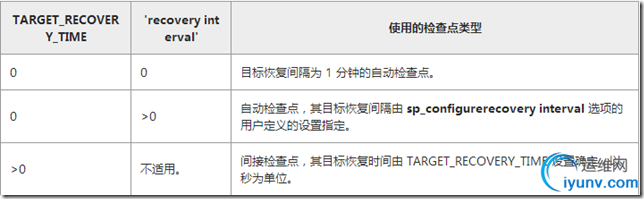

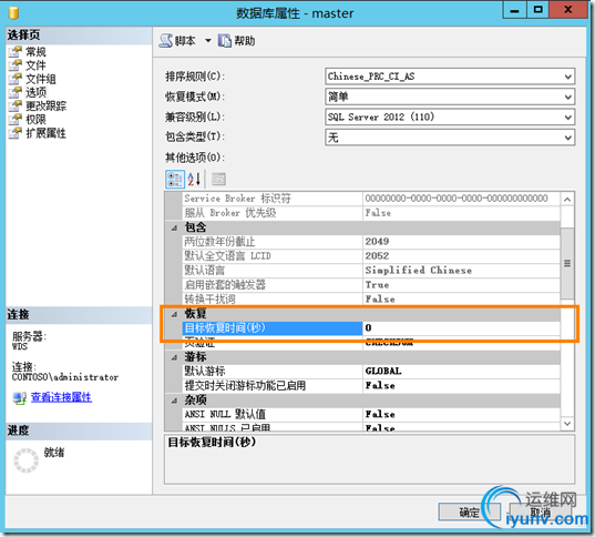

  可以右击数据库的属***,选择“选项”,找到“目标恢复时间(秒)”,来进行设置,默认的值是0,如果值大于0,则是间接检查点时间。
  下表总结了服务器端 sp_configure'recovery interval' 设置和数据库特定的>
  也可以使用语句来设置:
  ALTER DATABASE 数据库名称 SET TARGET_RECOVERY_TIME = 时间 SECONDS;
