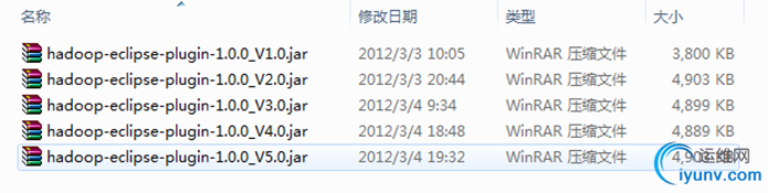

  备注:下面是网上收集的收集的"hadoop-eclipse-plugin-1.0.0.jar",除"版本2.0"是根据"V1.0"按照"常见问题FAQ_1"改的之外,剩余的"V3.0"、"V4.0"和"V5.0"和"V2.0"一样是别人已经弄好的,而且我已经都测试过,没有任何问题,可以放心使用。我们这里选择第"V5.0"使用。记得在使用时重新命名为"hadoop-eclipse-plugin-1.0.0.jar"。

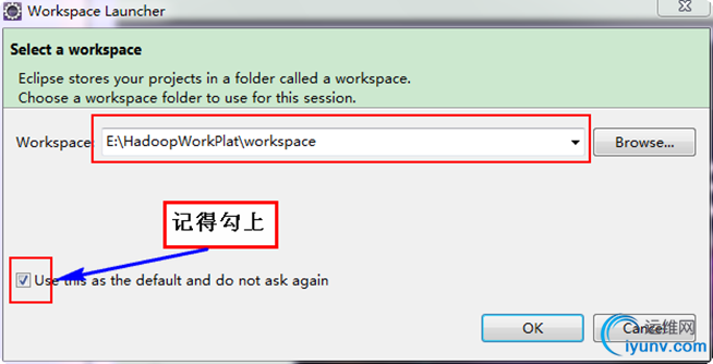

  按照上面目录把Eclipse和Hadoop解压到"E:\HadoopWorkPlat"下面,并创建"workplace"作为Eclipse的工作空间。

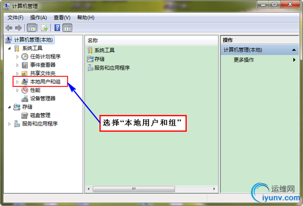

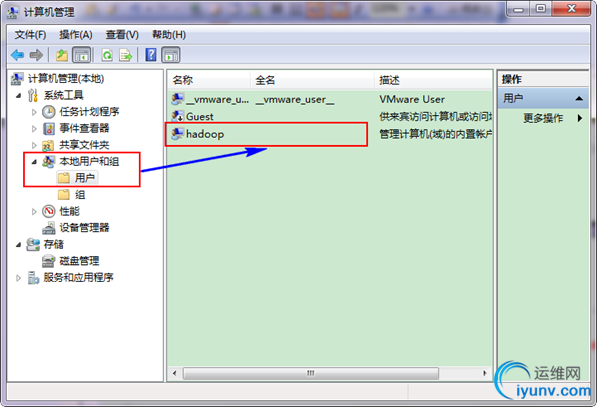

  首先"右击"桌面上图标"我的电脑",选择"管理",弹出界面如下:
  接着选择"本地用户和组",展开"用户",找到系统管理员"Administrator",修改其为"hadoop",操作结果如下图:
  最后,把电脑进行"注销"或者"重启电脑",这样才能使管理员才能用这个名字。

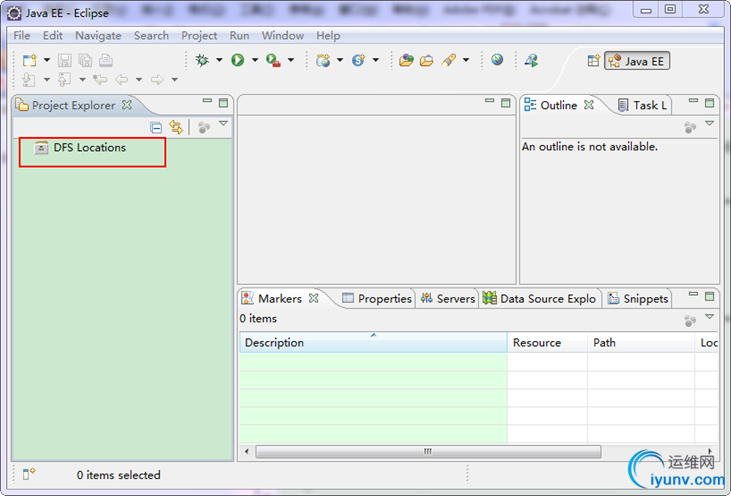

  上面是我的"hadoop-eclipse-plugin"插件放置的地方。重启Eclipse如下图:
  细心的你从上图中左侧"Project Explorer"下面发现"DFS Locations",说明Eclipse已经识别刚才放入的Hadoop Eclipse插件了。

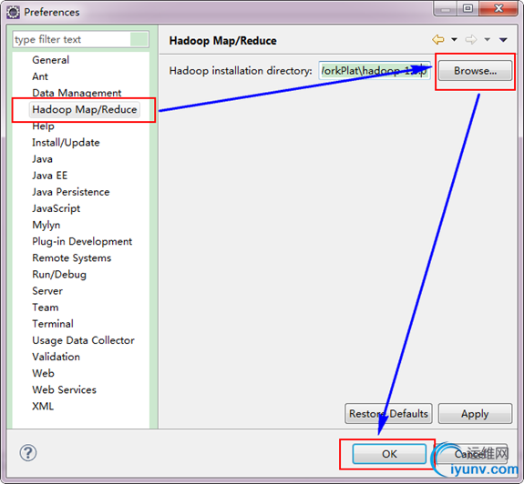

  第二步:选择"Window"菜单下的"Preference",然后弹出一个窗体,在窗体的左侧,有一列选项,里面会多出"Hadoop Map/Reduce"选项,点击此选项,选择Hadoop的安装目录(如我的Hadoop目录:E:\HadoopWorkPlat\hadoop-1.0.0)。结果如下图:

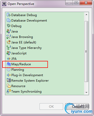

  第三步:切换"Map/Reduce"工作目录,有两种方法:
  1)选择"Window"菜单下选择"Open Perspective",弹出一个窗体,从中选择"Map/Reduce"选项即可进行切换。
  2)在Eclipse软件的右上角,点击图标" DSC0007.png "中的" DSC0008.png ",点击"Other"选项,也可以弹出上图,从中选择"Map/Reduce",然后点击"OK"即可确定。
  切换到"Map/Reduce"工作目录下的界面如下图所示。

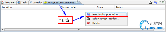

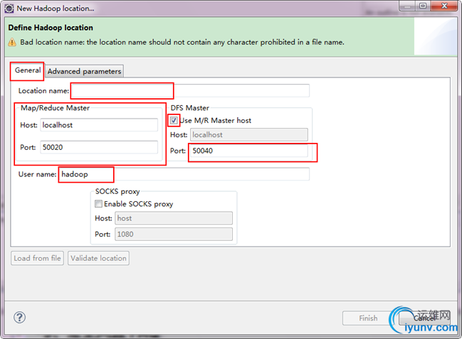

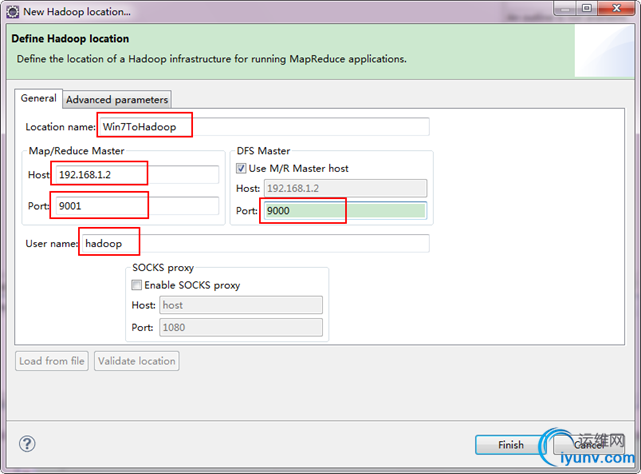

  第四步:建立与Hadoop集群的连接,在Eclipse软件下面的"Map/Reduce Locations"进行右击,弹出一个选项,选择"New Hadoop Location",然后弹出一个窗体。
  注意上图中的红色标注的地方,是需要我们关注的地方。
  •   Location Name:可以任意其,标识一个"Map/Reduce Location"
  •   Map/Reduce Master
      Host:192.168.1.2(Master.Hadoop的IP地址)
      Port:9001
  •   DFS Master
      Use M/R Master host:前面的勾上。(因为我们的NameNode和JobTracker都在一个机器上。)
      Port:9000
  •   User name:hadoop(默认为Win系统管理员名字,因为我们之前改了所以这里就变成了hadoop。)
  备注:这里面的Host、Port分别为你在mapred-site.xml、core-site.xml中配置的地址及端口。不清楚的可以参考"Hadoop集群_第5期_Hadoop安装配置_V1.0"进行查看。

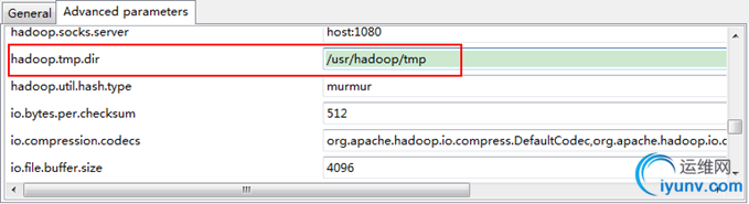

  接着点击"Advanced parameters"从中找见"hadoop.tmp.dir",修改成为我们Hadoop集群中设置的地址,我们的Hadoop集群是"/usr/hadoop/tmp",这个参数在"core-site.xml"进行了配置。

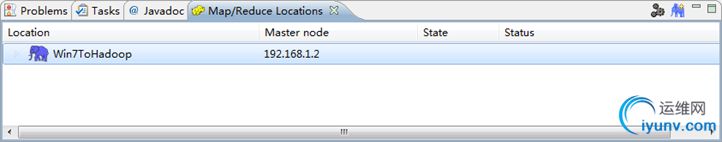

  点击"finish"之后,会发现Eclipse软件下面的"Map/Reduce Locations"出现一条信息,就是我们刚才建立的"Map/Reduce Location"。

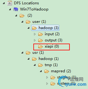

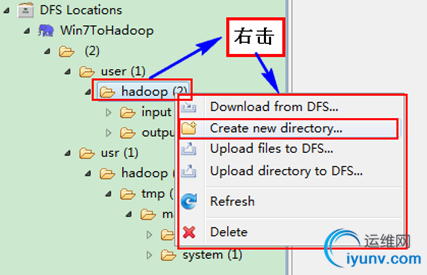

  第五步:查看HDFS文件系统,并尝试建立文件夹和上传文件。点击Eclipse软件左侧的"DFS Locations"下面的"Win7ToHadoop",就会展示出HDFS上的文件结构。
  右击"Win7ToHadoopàuseràhadoop"可以尝试建立一个"文件夹--xiapi",然后右击刷新就能查看我们刚才建立的文件夹。
  创建完之后,并刷新,显示结果如下:

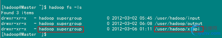

  用SecureCRT远程登录"Master.Hadoop"服务器,用下面命令查看是否已经建立一个"xiapi"的文件夹。
  hadoop fs -ls
  到此为止,我们的Hadoop Eclipse开发环境已经配置完毕,不尽兴的同学可以上传点本地文件到HDFS分布式文件上,可以互相对比意见文件是否已经上传成功。

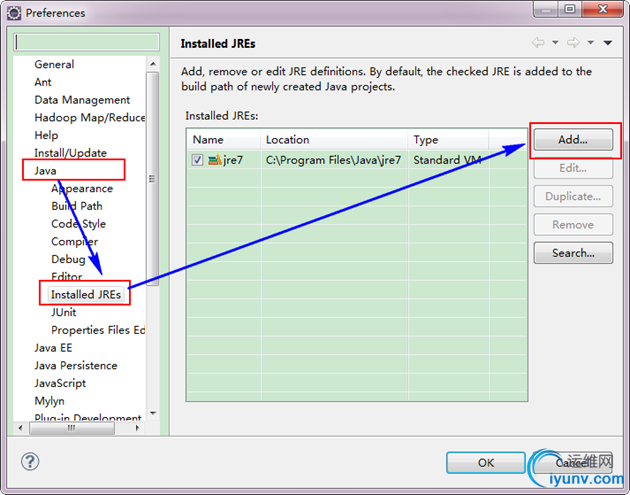

  3.1 配置Eclipse的JDK

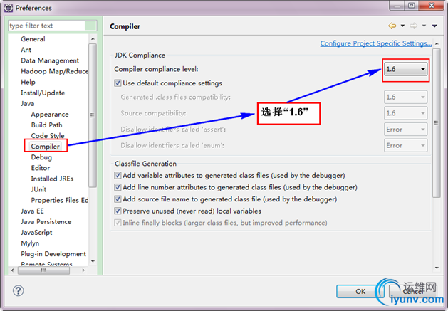

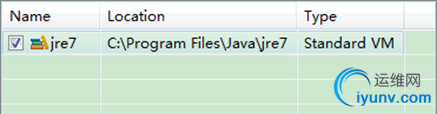

  如果电脑上不仅仅安装的JDK6.0,那么要确定一下Eclipse的平台的默认JDK是否6.0。从"Window"菜单下选择"Preference",弹出一个窗体,从窗体的左侧找见"Java",选择"Installed JREs",然后添加JDK6.0。下面是我的默认选择JRE。
  下面是没有添加之前的设置如下:
  下面是添加完JDK6.0之后结果如下:
  接着设置Complier。

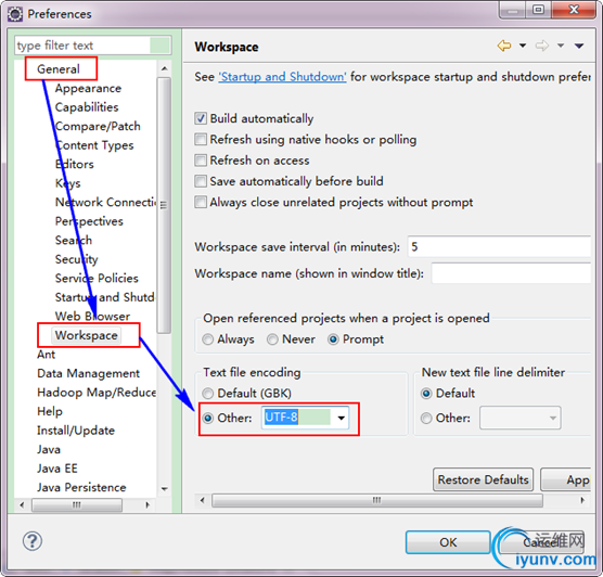

  3.2 设置Eclipse的编码为UTF-8

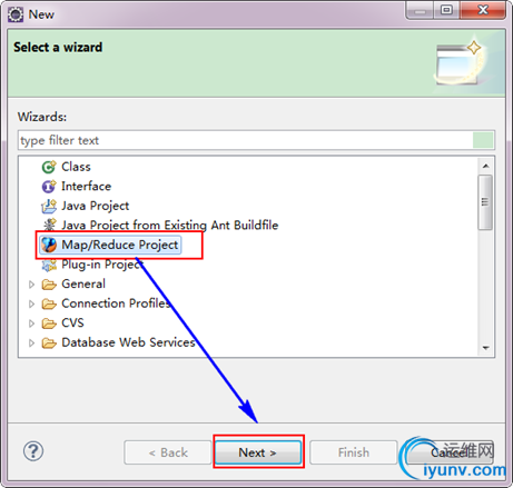

  从"File"菜单,选择"Other",找到"Map/Reduce Project",然后选择它。

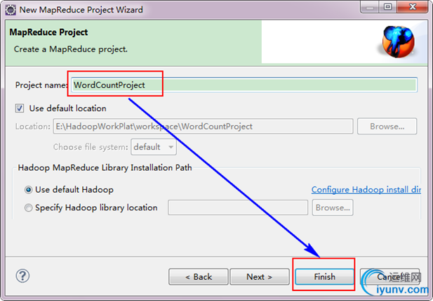

  接着,填写MapReduce工程的名字为"WordCountProject",点击"finish"完成。

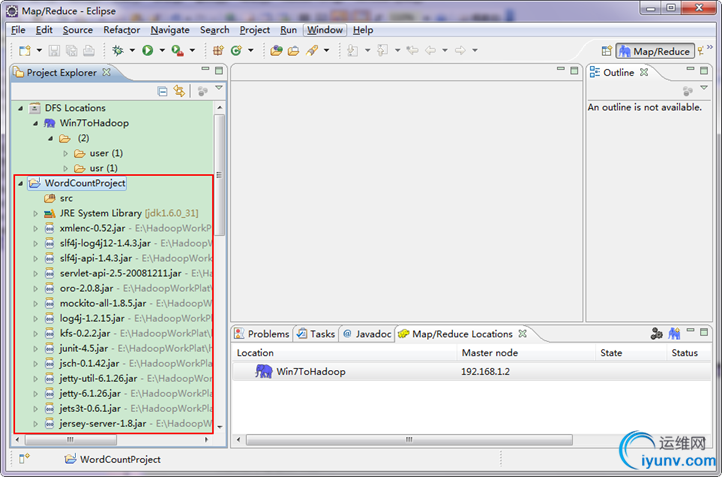

  目前为止我们已经成功创建了MapReduce项目,我们发现在Eclipse软件的左侧多了我们的刚才建立的项目。

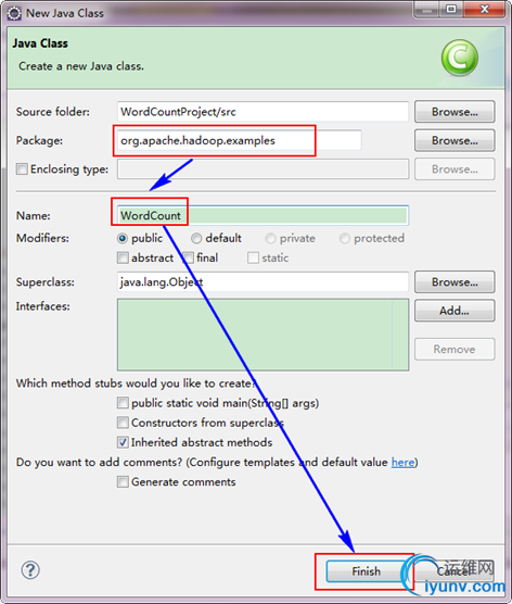

  选择"WordCountProject"工程,右击弹出菜单,然后选择"New",接着选择"Class",然后填写如下信息:
  因为我们直接用Hadoop1.0.0自带的WordCount程序,所以报名需要和代码中的一致为"org.apache.hadoop.examples",类名也必须一致为"WordCount"。这个代码放在如下的结构中。

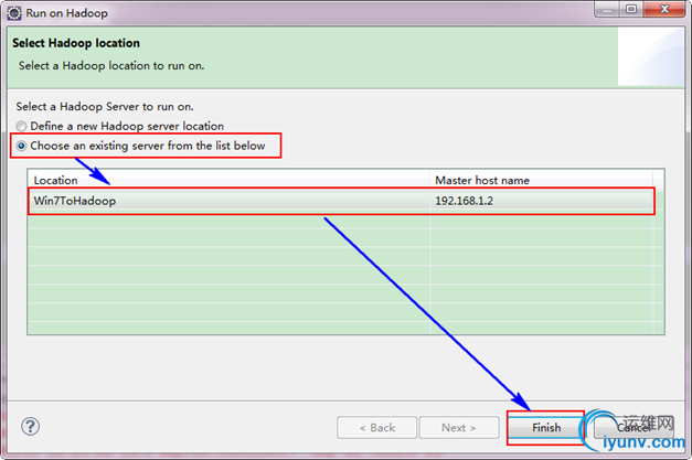

  3.5 运行WordCount程序

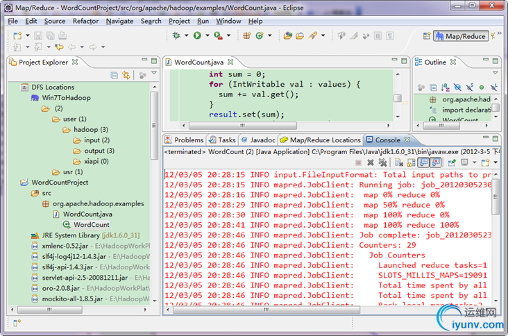

  选择"Wordcount.java"程序,右击一次按照"Run ASàRun on Hadoop"运行。然后会弹出如下图,按照下图进行操作。

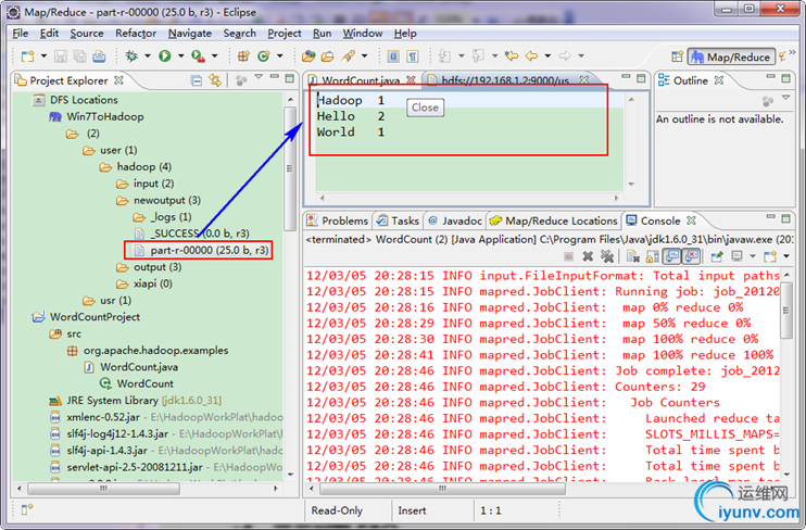

  运行结果如下:
  从上图中我们得知我们的程序已经运行成功了。
  3.6 查看WordCount运行结果
  查看Eclipse软件左侧,右击"DFS LocationsàWin7ToHadoopàuseràhadoop",点击刷新按钮"Refresh",我们刚才出现的文件夹"newoutput"会出现。记得"newoutput"文件夹是运行程序时自动创建的,如果已经存在相同的的文件夹,要么程序换个新的输出文件夹,要么***HDFS上的那个重名文件夹,不然会出错。
  打开"newoutput"文件夹,打开"part-r-00000"文件,可以看见执行后的结果。

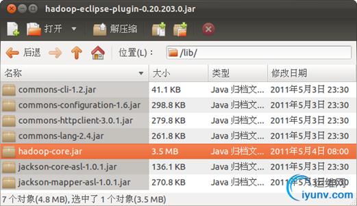

  首先要对hadoop-eclipse-plugin-0.20.203.0.jar进行修改。用归档管理器打开该包,发现只有commons-cli-1.2.jar 和hadoop-core.jar两个包。将hadoop/lib目录下的:
  •   commons-configuration-1.6.jar ,
  •   commons-httpclient-3.0.1.jar ,
  •   commons-lang-2.4.jar ,
  •   jackson-core-asl-1.0.1.jar
  •   jackson-mapper-asl-1.0.1.jar
  一共5个包复制到hadoop-eclipse-plugin-0.20.203.0.jar的lib目录下,如下图:
  然后,修改该包META-INF目录下的MANIFEST.MF,将classpath修改为一下内容:
  Bundle-ClassPath:classes/,lib/hadoop-core.jar,lib/commons-cli-1.2.jar,lib/commons-httpclient-3.0.1.jar,lib/jackson-core-asl-1.0.1.jar,lib/jackson-mapper-asl-1.0.1.jar,lib/commons-configuration-1.6.jar,lib/commons-lang-2.4.jar
  这样就完成了对hadoop-eclipse-plugin-0.20.203.0.jar的修改。
