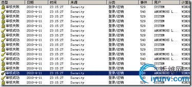

  除了上述2个事件外,在用户成功登录同时还会有用户名为“ANONYMOUS LOGON”的2个事件,ID也同样分别为:540和538,并且没有时间间隔,如下图所示:

  b、没有给A主机上的”rdp“用户赋予任何权限,设置B主机的rdp用户和A主机上的密码一致,以rdp用户登录B主机,然后以在运行中输入“\\192.168.10.1”的方式访问A主机的共享资源。此时在只弹出A主机共享资源窗口的情况下,A主机上会有2组ID540和538事件产生。如果此时双击某个共享文件夹,同样会有2组ID540和538事件产生。中间会有用户名为“ANONYMOUS LOGON”的ID540和538事件。如果A主机共享了多个文件夹,那么在B主机上A主机在不同的文件夹和A主机共享资源窗口之间来回切换的情况下会有大量的ID540和538事件产生!
  c、设置B主机上的rdp用户密码与A主机不一样,然后以用户rdp登录B主机,然后以“\\192.168.10.1\share”的方式访问A主机的共享文件夹,此时会弹出窗口让用户输入A主机上可以访问该文件夹的用户名和密码。此时A主机上会有很多登录失败的ID529事件,以及成对出现的ID540和538出现,如下图所示:
  此时在窗口输入正确的用户名和密码,产生用户名为rdp的ID540事件,同样关闭共享窗口后会有ID538事件。
  如果输入无效的用户名或密码,同样在A机上会产生如上图所示的大量ID529和成对的ID540、538事件。

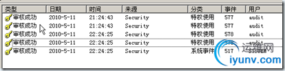

  最后,如果A主机上的rdp用户有已分配的特权,那么成功访问共享文件夹时同样会有ID576事件产生。

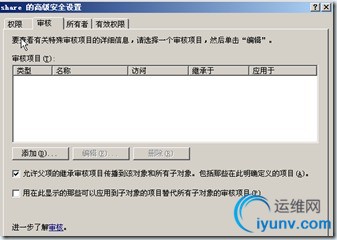

  要想对Windows对象服务活动进行审计,除了必须的开启该审核策略以为,还需要进一步具体设置。如果Windows对所有的对象访问都进行审计的话,估计会立刻由于资源使用导致系统无法工作正常。也就是说对对象访问进行审计分为2个步骤:第1步是必须的开启对象访问审计类别;第2步是选择具体要监控的对象然后定义想要监控的访问类型。第2步的设置可以在对象的告警安全设置对话框看到,如下图所示:
  从图中我们可以看到审计时可以从名称(是某个用户还是用户组)、访问类型(请求的权限:读、写、修改等)和结果(成功还是失败)进行具体的指定。Windows像评估对象的访问权限一样评估对象访问的审计策略。例如当一个用户尝试访问一个对象时,Windows必须根据审核策略判断是否记录该事件,会分析所有应用于该用户的审核策略。
  假设用户A具有对某文件夹和包含文件的修改权限。当用户A修改文件夹中的某个文件时,如果开启了对该文件写数据的审计并且应用的范围包括该用户,则会记录下来。如果该用户只是打开了文件未做任何修改,那么他只使用了读数据的权限,如果未开启读数据的审计,那么该活动则不会记录下来。假设用户B没有访问该文件夹及其文件的权限,那么如果开启了所有失败的访问类型审计,那么当用户B尝试访问时必然失败,并且会有相关的记录。
  下面的表格列出了访问类型的完整列表,对象访问日志中使用的对应名称和应用于的解释。
访问权限对象访问事件中的名称文件夹文件遍历文件夹/运行文件执行/遍历指浏览文件时的遍历文件夹行为执行脚本或者exe文件列出文件夹 /读取数据读数据(列出文件夹)使用explorer进程、dir命令或者其它应用查询子文件夹或者文件的行为读取文件的实际内容读取属性读取属性使用explorer进程、attrib命令或者其它应用查询属性(只读、归档、系统、隐藏)的行为同左读取扩展属性读取扩展属性使用explorer进程、attrib命令或者其它应用查询扩展属性的行为同左创建文件/写入数据写数据(增加文件)创建新文件修改文件的内容创建文件夹/附加数据附加数据(添加子目录)创建新的子文件夹在文件结尾附加数据写入属性使用explorer进程、attrib命令或者其它应用修改属性(只读、归档、系统、隐藏)的行为同左写入扩展属性使用explorer进程、attrib命令或者其它应用修改扩展属性的行为同左删除子文件夹及文件删除对象、包括子文件夹和文件同左删除对象删除、会被父文件夹的删除子文件夹及文件的设置覆盖读取权限查询对象的ACL更改权限修改对象的ACL取得所有权对象拥有者的修改  当指定监控的类型时需要十分小心。很容易创建太多的审计策略并产生许多无关的信息,特别是当开启对“读数据、读属性、读取扩展属性、读权限和执行”的审计,因为这些权限在合法用户日常的工作中会经常使用。
  开启审计时除了上述3个选择:类型、名称、访问以外,在高级设置部分还包括了“应用到”选项。对于包含对象的文件夹可以指定是否Windows传播审计策略到子对象,如下图所示。可以为“该文件夹”“子文件夹”、和“文件”的组合。我们可以根据实际情况来调整我们的审计策略。例如我们只想知道谁访问了某个文件夹内的敏感文件,但是对文件夹级别的访问如文件夹枚举、子文件夹和文件的创建不感兴趣,我们可以开启对应权限的审计但是“应用到”设置为“只有文件”。
  如上图所示,如果我们想限制“应用到”的设置只道子对象的级别,不想再往以下级别传播,可以勾选“将这些审核项目只应用到这个容器中的对象和/或容器上”。

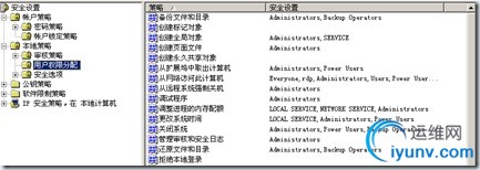

  这里的“特权”特指通过安全设置—>本地策略—>用户权限分配界面授予用户的权限(这些权限具体的含义请参考操作系统的帮助)。如下图所示:
  这里分配给某用户修改系统时间和管理审核日志的权限,然后使用该用户登录系统。 当被分配某些权限的用户登录系统时,会生成ID576事件,表明该用户享有这些权限(根据Randy大神说是在Windows2003 SP1后添加的此ID)。这里Windows系统很奇怪的一点是在某用户组添加或移除用户时不产生日志。截图如下:
  描述信息字段为:
  指派给新登录的特殊权限:
  用户名:  audit  (被分配权限的用户名)
  域:  WIN2003
  登录>  特权:  SeSecurityPrivilege  (被分配的特权)
  当用户执行了分配的特权后,如修改系统时间,会有ID577事件产生,截图如下:
  描述信息字段如下:
  调用的特许服务:
  服务器:  Security
  服务:  -
  主要用户名:  audit
  主要域:  WIN2003
  主要登录>  客户端用户名:  audit  (执行特权的用户)
  客户端域:  WIN2003
  客户端登录>  特权: SeSystemtimePrivilege (使用的特权,这里可以看到是和系统时间相关)
  当用户删除了日志后,会有ID578事件产生,截图如下:
  描述信息如下:
  特许的对象操作:
  对象服务器:  Eventlog
  对象句柄:  0
  过程标识:  1332
  主要用户名:  WIN2003$
  主要域:  WORKGROUP
  客户端域:  WIN2003
  客户端登录>  特权:  SeSecurityPrivilege
  这里很奇怪的是无论是578还是577事件,系统都会同时生成2条一模一样的事件。截图如下:
  接着我们取消分配给该用户的特权,然后使用该用户登录系统,并尝试改变系统时间,仍然会有ID578事件产生,只是为审核失败。截图如下:
  由此可以看出用户使用一些权限时,要么产生ID577或578事件。但是由于许多特权使用事件并不会被记录,据Randy大神认为,此类日志对于安全的分析作用不大,但这并不代表这类事件在其它设备或者应用中不重要。
