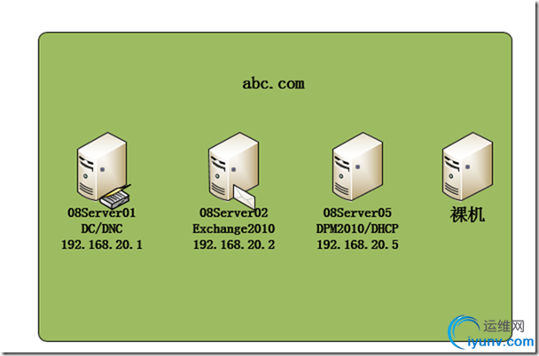

  实验的网络拓扑图如下

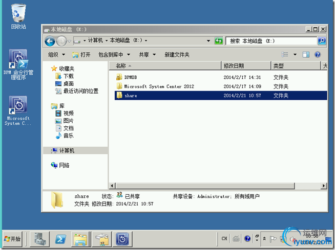

  1.把上次的备份恢复到网络文件夹中,当然我们的文件夹需要进行共享,因为后续我们裸机要访问这个共享文件夹中的备份来还原域控制器,这里我就把备份恢复到DPM服务器的一个共享文件夹E:\Share
  2.裸机插入2008的光盘,访问网络中E:\share的共享进行还原

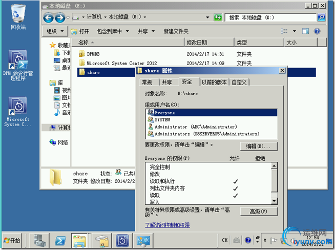

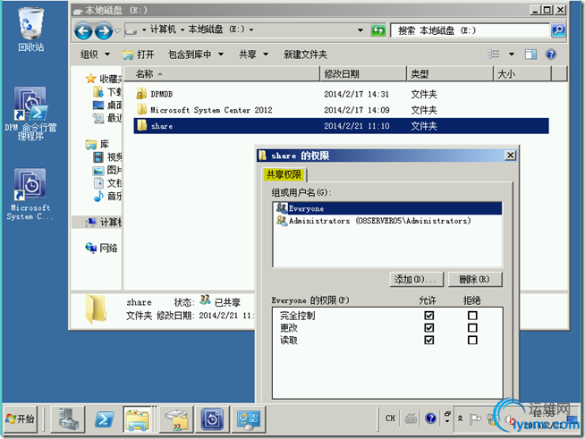

  如下图,DPM服务器上创建了一个共享文件夹share
  share的共享权限,Everyone完全控制
  share的NTFS权限
  恢复备份到共享文件夹

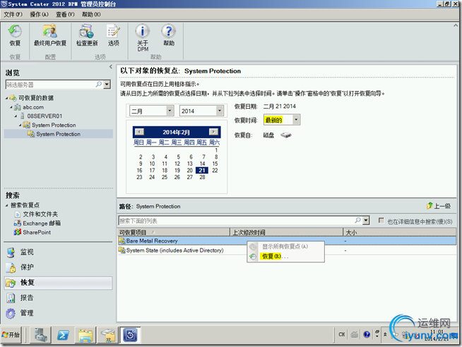

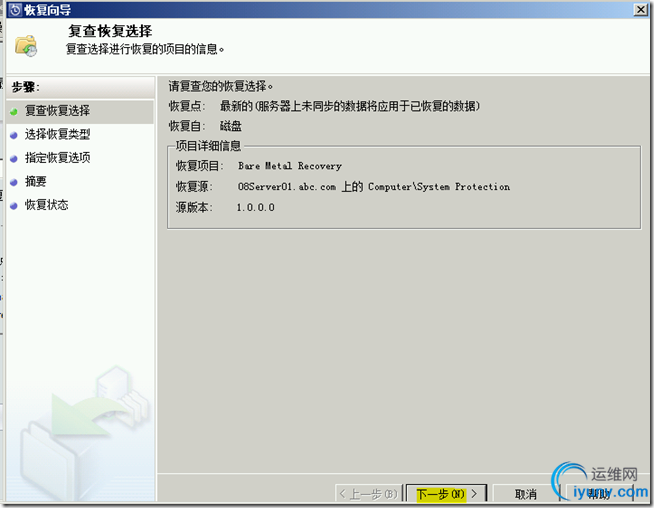

  如下图,我们在DPM服务器上选择“恢复”,然后浏览到08Server01选择“System Protection”,恢复时间我们选择“最新的”,选择“Bare Metal Recover”右击恢复
  复查恢复选择,我们直接“下一步”

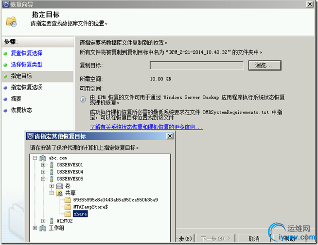

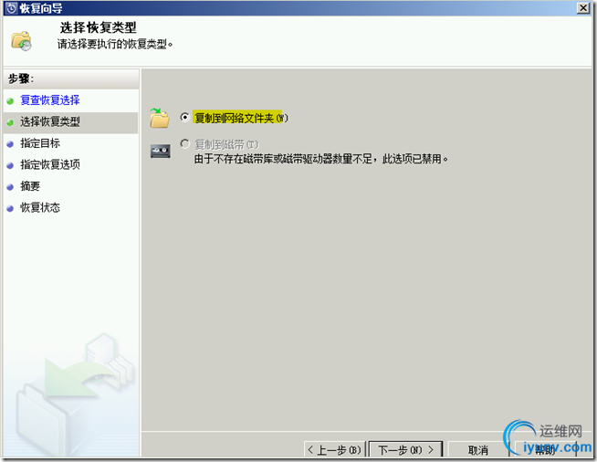

  选择恢复类型,我们选择“复制到网络文件夹”

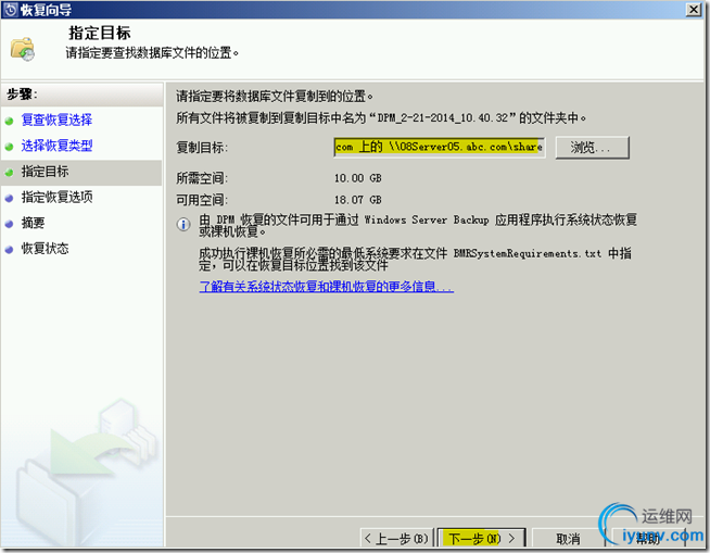

  恢复目标,我们浏览到08Server05上的share文件夹
  我们选择“下一步”

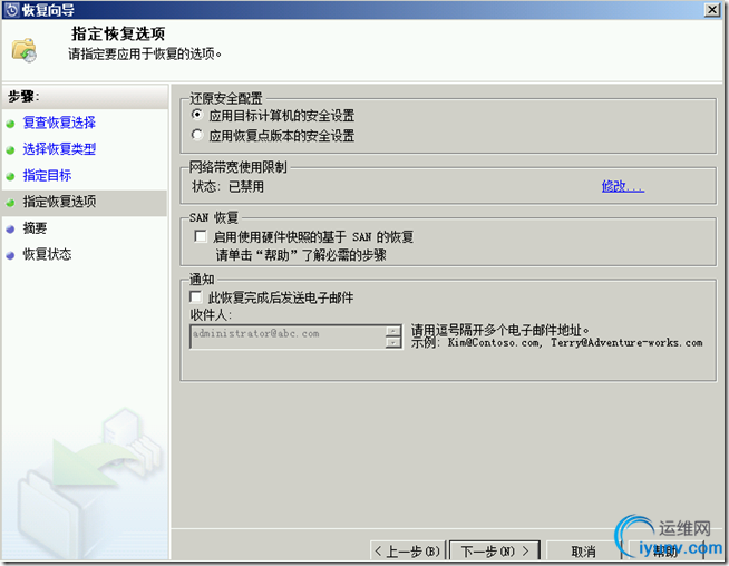

  恢复的安全设置,我这里保持默认

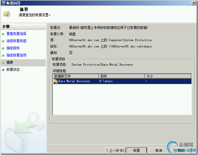

  摘要信息,我们确认后选择“恢复”

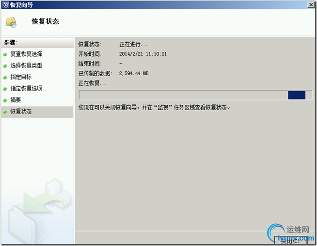

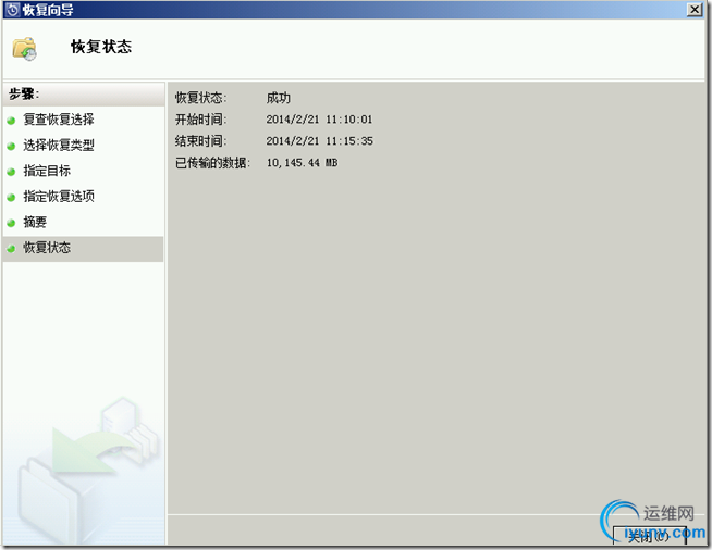

  恢复中,我们耐心等待…………,喝杯茶,哈哈
  恢复状态,成功

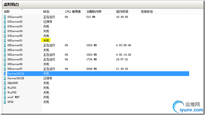

  如下图,我的08Server01是DC,现在已经关闭,我这里有一台裸机2012A,我准备用它来进行还原

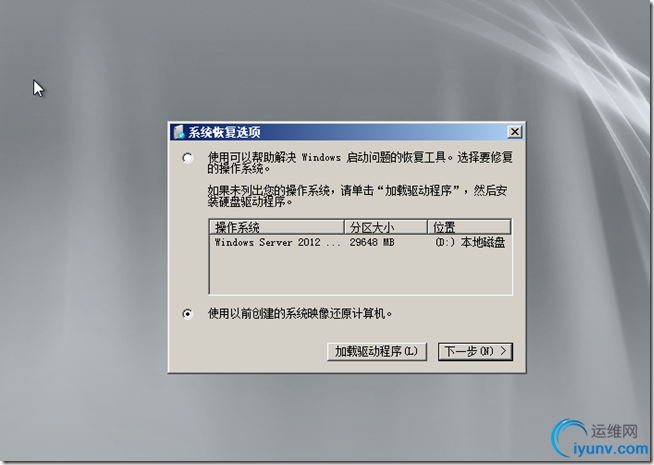

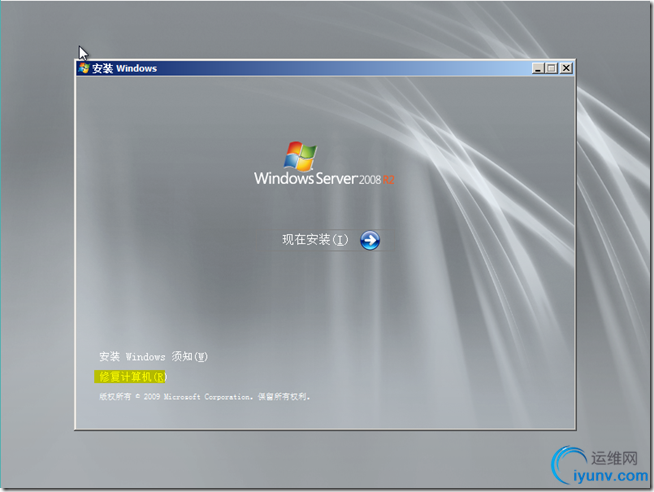

  2012A开机后插入2008光盘,选择“修复计算机”

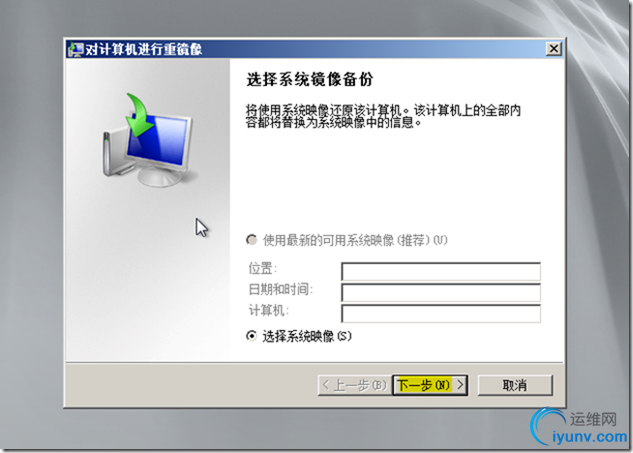

  选择“使用以前创建的系统映像还原计算机”,选择“下一步”
  我们选择“下一步”

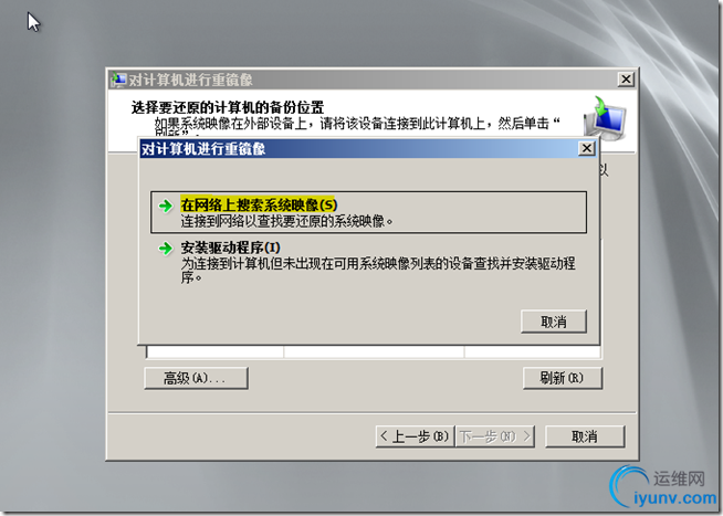

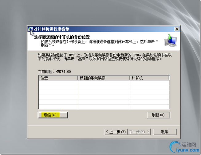

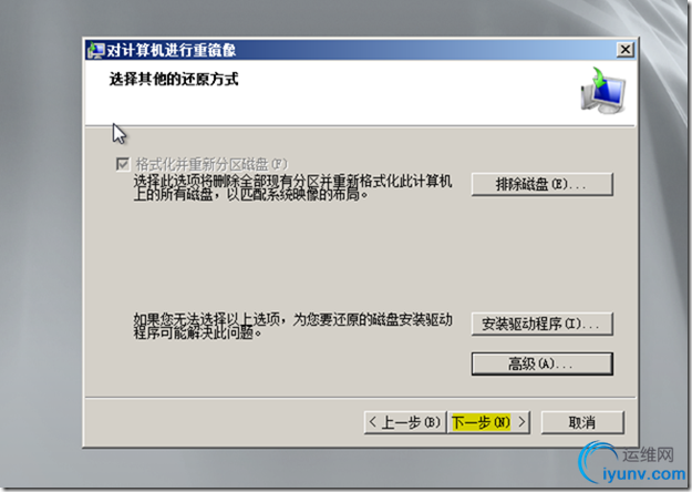

  选择“高级”
  在网络上搜索系统映像

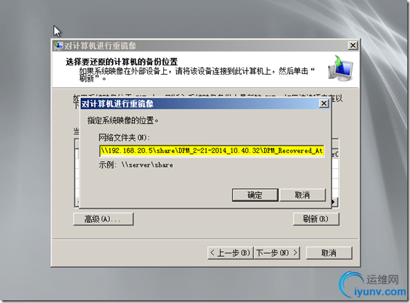

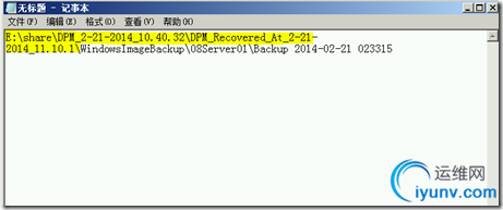

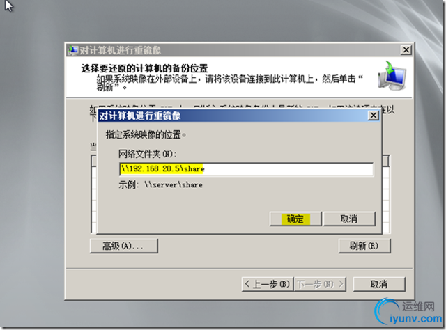

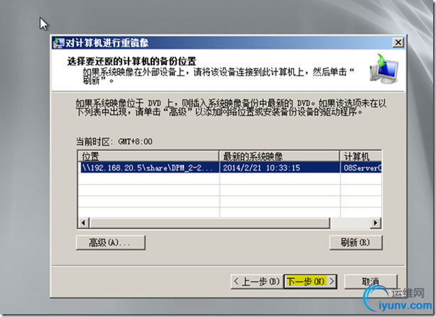

  我们输入\\192.168.20.5\share,我们刚才的共享文件UNC路径,但是你会发现你是无法找到网络中的vhd文件的,为什么?因为路径太短了,所以很多人都在这步出现找不到网络中的备份
  如下图,我们要输入黄色标出处理的路径,这样你就可以访问到网络中备份了
  输入管理员密码

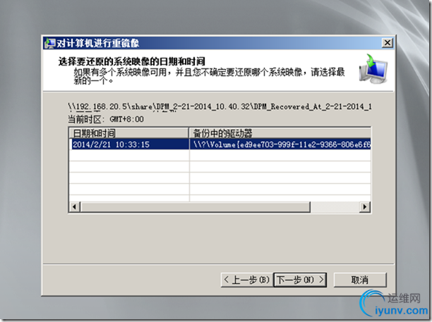

  如下图,我们选择备份的位置,选择“下一步”
  选择“下一步”

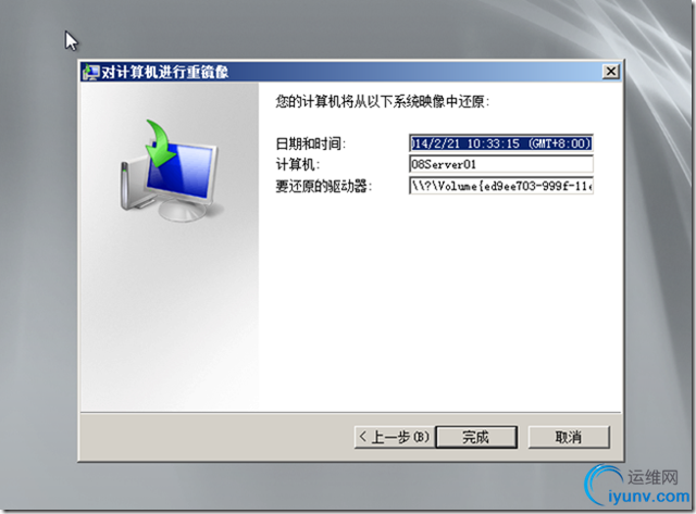

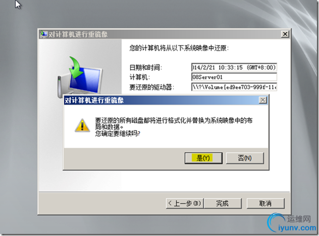

  将从以下映像进行还原
  我们选择“是”

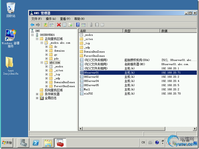

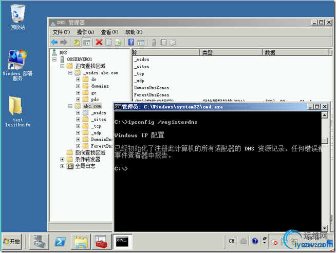

  由于我们刚才还原的时候从DHCP获取IP地址,所以我们可以修改下域控制器的IP地址
  修改后DNS中可能没有变化,我们输入ipconfig/reisterdns,然后再次刷新DNS即可

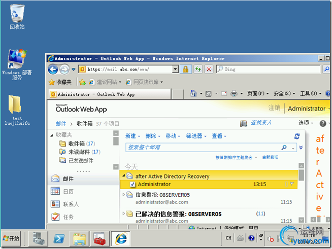

  最后我们来看看Exchange是否可以正常发送邮件,如下图,我测试了一封邮件after Active Directoy Recovery的邮件OK
