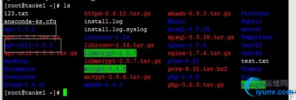

   我通过rz -y将两个文件传到服务器上去,并解压
编译apr和apr-util
