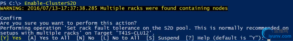

  还有一种场景,即Storage Direct Spaces,这项技术相信很多关注微软技术的朋友已经测过了,类似于VSAN,可以将每个节点肚子里面存储贡献出来形成一个存储池,再基于这个存储池构建存储空间,CSV,SOFS,最终交付给应用,在SDS的场景下,当我们写入数据给SDS存储空间,数据是会被撒在不同节点的,配置了双向镜像,三向镜像,双重校验的等容错技术后,数据会被撒多份,届时在容错技术容许的情况下,可以允许指定的节点数坏掉,然后新加节点恢复,或磁盘坏掉,新加磁盘恢复,所以,默认情况下SDS就已经有了磁盘级别故障域,节点级别故障域
  我们也可以把SDS技术和WSFC 2016故障域新功能结合起来,在开启SDS功能前,我们针对于节点构建Rack或Chassis级别的故障域,届时SDS执行容错时,将按照拓扑进行操作,例如会保证数据始终洒在不同Rack或不同chassis节点上面,这样即便是一个Rack或一个chassis故障,也不会影响SDS,注意,如果希望实现这项功能,建议最好在SDS开启之前就规划好故障域级别,否则SDS建好之后在规划,需要重新移除节点,再加入到故障域。

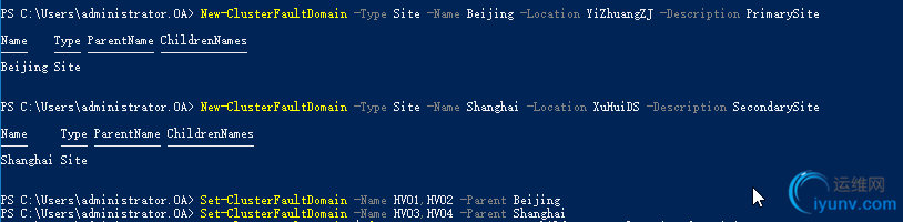

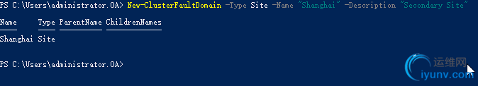

  #创建北京站点和上海站点
  New-ClusterFaultDomain -Type Site -Name "Beijing" -Description "Primary Site"
  New-ClusterFaultDomain -Type Site -Name "Shanghai" -Description "Secondary Site"

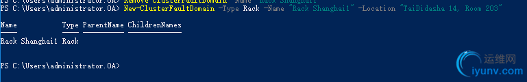

  #创建北京站点数据中心Rack和上海站点数据中心Rack
  New-ClusterFaultDomain -Type Rack -Name "Rack Beijing1" -Location "Fumadasha 17, Room 501"
  New-ClusterFaultDomain -Type Rack -Name "Rack Shanghai1" -Location "TaiDidash 14, Room 203"

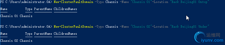

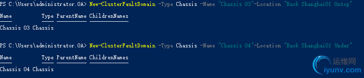

  #创建北京Rack上面的两个机箱,上海Rack上面的两个机箱
  New-ClusterFaultDomain -Type Chassis -Name "Chassis 01"-Location "Rack Beijing01 Ontop"
  New-ClusterFaultDomain -Type Chassis -Name "Chassis 02"-Location "Rack Beijing01 Under"
  New-ClusterFaultDomain -Type Chassis -Name "Chassis 03"-Location "Rack Shanghai01 Ontop"
  New-ClusterFaultDomain -Type Chassis -Name "Chassis 04"-Location "Rack Shanghai01 Under"
  需要注意,这里每个故障域Name都将是唯一的

  Set-ClusterFaultDomain -Name "HV01" -Parent "Chassis 01"
  Set-ClusterFaultDomain -Name "HV02" -Parent "Chassis 02"
  Set-ClusterFaultDomain -Name "HV03" -Parent "Chassis 03"
  Set-ClusterFaultDomain -Name "HV04" -Parent "Chassis 04"

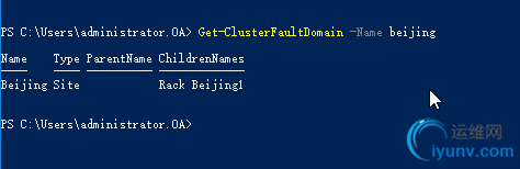

  #获取故障域拓扑

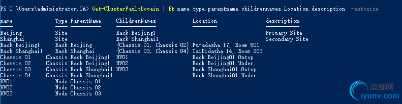

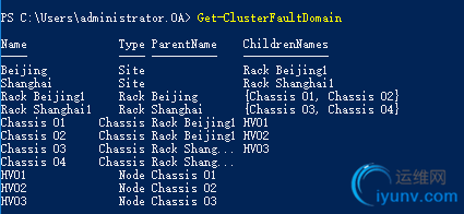

  Get-ClusterFaultDomain
  #获取故障域完整信息

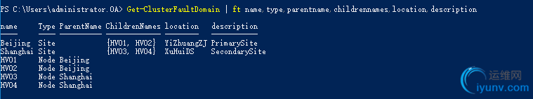

  Get-ClusterFaultDomain | ft name,type,parentname,childrennames,Location,description  -autosize
  还可以把,在这里大家可以看到,老王之前定义的所有故障域,以及嵌套关系,还有位置信息和说明信息,这两个也是新属性,主要用于对故障域做标注使用,便于排错或者查找,可以看到,从城市级别,到数据中心大厦级别,到屋子级别,机架级别,甚至定义到机架上面机箱的位置。您也可以在站点Location的位置输入城市+数据中心信息,Location和description信息也可以后期Set去改,这里有很多种玩法,大家可以自己去发掘,关键是准确,有意义,明了即可。

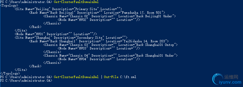

  除了可以使用Poweshell配置群集故障域,还可以导出xml进行配置,编辑完成后再导入xml
  #导出故障域架构xml
  Get-ClusterFaultDomain | Out-File <Path>
  使用工具完成XML后,需要使用以下命令再把XML上传回去生效
  $xml = Get-Content <Path> | Out-String
  Set-ClusterFaultDomainXML -XML $xml

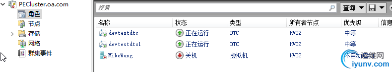

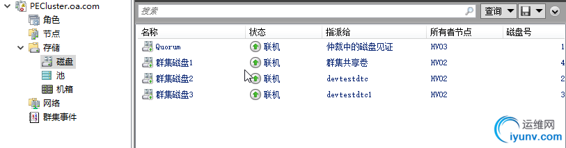

  群集当前基于CSV跑了一台虚拟机,两个dtc,都运作在北京站点HV01
  故障域配置如下
  实现验证站点感知,在未配置首选所有者情况下,三个群集应用运作于HV01,归属于同一站点故障域beijing

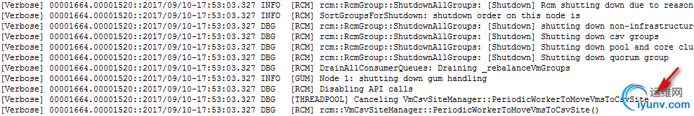

  手动停止节点HV01群集服务,应用自动首先迁移至同站点内HV02
  打开clusterlog查看
  这里我们虽然成功了,但是也有一定几率的情况下,我们达不到这样的效果,在2016中,当我们构建了站点故障域后,群集再次进行故障转移时,传统群集角色会直接在本站点内向尝试进行故障转移,而基于CSV的虚拟机则并不一定,原因是CSV是可以漂移的,可能现在CSV主控制点在HV04,但是虚拟机在HV01,这也是可以跑的
  如果CSV的主控节点和虚拟机就在同一个节点,那么当节点宕机时,有可能CSV会去其它站点,假设CSV去了其它站点的节点,那么虚拟机也会跟着follow过去
  如果CSV的主控节点和HV01不在一个Site,那么当HV01故障转移时,虚拟机会follow CSV所在的site,CSV在哪,虚拟机就去哪,确保虚拟机可以获得最好的性能,而忽略站点内感知的功能,因此存储感知的优先级也最高
  如果虚拟机当前是开机状态,则每个一分钟会检测,我和CSV是否在同一个Site,如果不在同一个Site,我要实时迁移过去,如果虚拟机时关机状态则不会检测,但是故障转移或维护时,会先去找CSV所在站点,在群集日志中可以看到

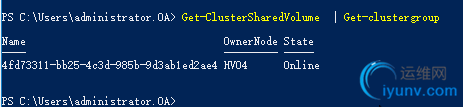

  #获取CSV的群集组名称
  Get-ClusterSharedVolume | Get-ClusterGroup

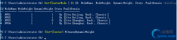

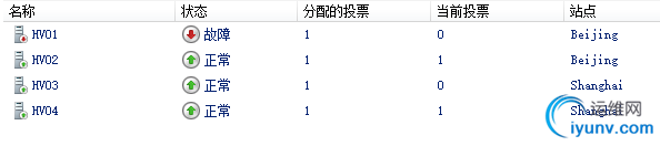

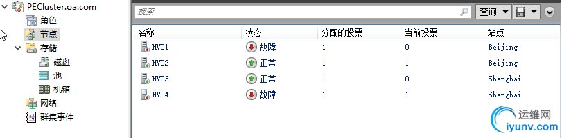

  下面我们再配置群集级别的首选站点,配置群集级别首选站点的目的无非是发生50 50分时让群集始终确保首选站点可以获胜。

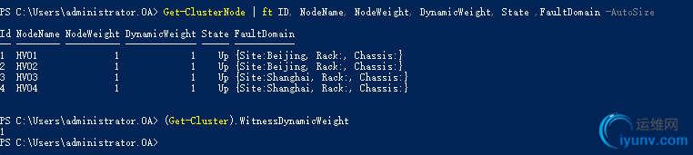

  #查看群集当前节点投票与见证投票
  直接禁用仲裁磁盘,模拟群集仲裁失效,50 50分成情况下,动态仲裁自动选择一个节点去掉投票数
  可以看到默认情况下,群集自动去掉了上海站点的投票

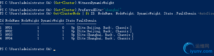

  我们如果手动指定首选站点,例如,我们手动指定上海为首选站点,那么当下次再发生五五分成的时候,动态仲裁将始终去掉北京站点节点的投票
  ClusterLog
  存储见证在的时候完整投票数
  见证失效的临时投票数,随后立刻会被动态仲裁随机去掉投票
  默认下动态仲裁去掉HV03投票
  手动修改后去掉HV01投票
  以上为首选站点在群集级别配置后的效果之一,看起来2012R2 LowerQuorumPriorityNodeID并没太大差别

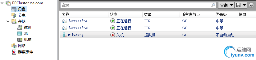

  时间节点1
  所有应用和虚拟机运行于北京站点HV01

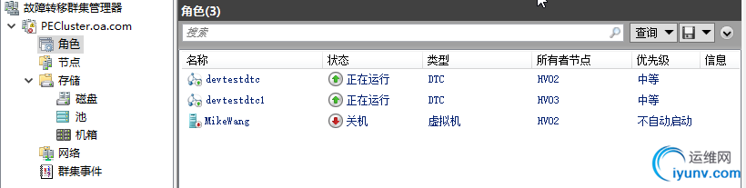

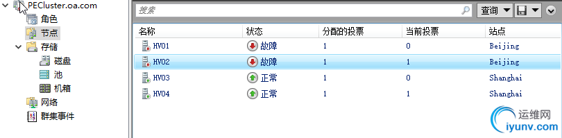

  手动停止HV01群集服务,CSV迁移同站点其它节点,所有角色迁移同站点内其它节点
  再次停止HV02群集服务,失去整个Beijing站点,所有应用跨站点故障域迁移到Shanghai

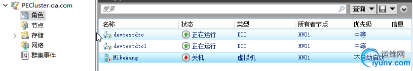

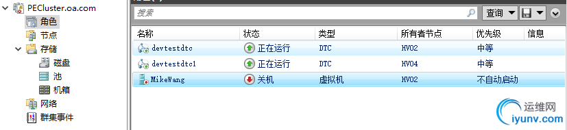

  对于devtestdtc首选站点为beijing
  对于MikeWang首选站点为beijing
  (Get-ClusterGroup -Name devtestdtc).PreferredSite = Beijing
  (Get-ClusterGroup -Name MikeWang).PreferredSite = Beijing
  对于devtest1dtc首选站点为shanghai
  (Get-ClusterGroup -Name devtestdtc1).PreferredSite = Shanghai

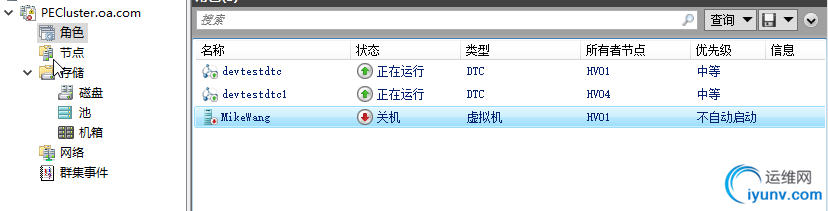

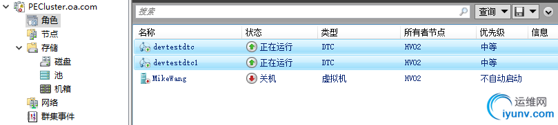

  当前devtestdtc Mikewang在HV01运行,devtestdtc1在HV04运行
  停机HV01,devtestdtc Mikewang转移至北京同站点HV02
  停机HV04,devtestdtc转移至上海同站点HV03

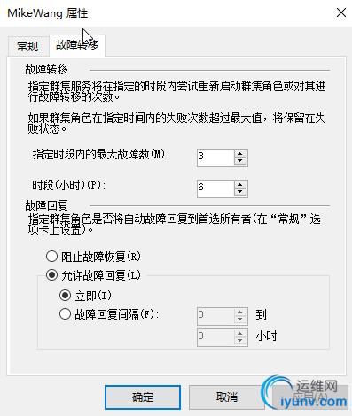

  针对于站点感知或应用多主首选站点感知,建议配置应用的故障回复属性,这样当检测到首选站点,或本地站点可用时,会回到原来站点运行
