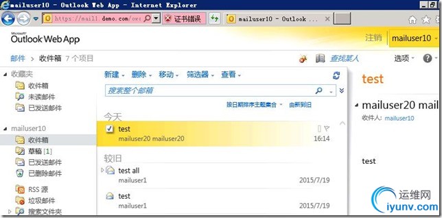

  1、通过exchange 2016的OWA去访问exchange 2010的邮箱
  使用exchange 2016的web outlook界面去直接登录exchange 2010环境下的邮箱的时候,可以无缝的访问过去,如图。
  注意下图,我访问的地址mail1.demo.com是exchange 2016的地址,而mailuser10是在exchange 2010上面的。

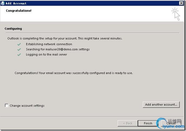

  2、使用outlook 2016配置exchange 2016的账户

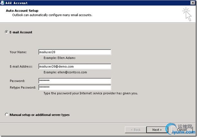

  安装完outlook2016后,打开账户设置向导,输入exchange 2016服务器上的邮箱账户信息。
  自动发现exchange 2016的服务器。

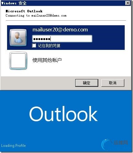

  我们打开outlook 2016,登录到mailuser20账户。

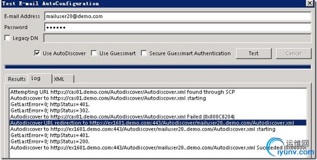

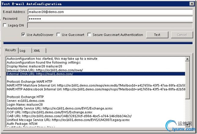

  测试一下自动发现设置,查看一下当前exchange 2016获取的一些自动发现信息。
  从下图的log中我们可以看出,首先找到的是exchange 2010服务器的autodiscover地址,然后后台自动地为我们通过error 302重定向到了exchange 2016的autodiscover的地址,不需要做其他额外的设置。
  备注:当然我这里并没有对exchange2010的autodiscover地址进行配置,比如配置成NLB的地址,所以返回的是单台CAS服务器的地址。

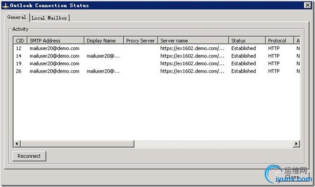

  然后我们再来看看连接状态信息。protocol为HTTP。
  注意exchange 2016是支持MAPI OVER HTTP的,但是需要做额外的设置,并且对环境有一定的要求,关于MAPI OVER HTTP不在本次文章的讨论范围,后续推出exchange 2016管理系列博文的时候,会再做讲解。
