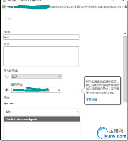

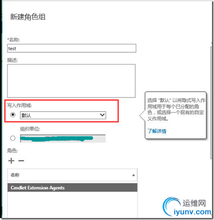

  2、创建管理员角色组时显示“对象类OrganizationalUnit不能被失败为电子邮件收件人对象的有效对象类”,如图。
  解决方法:
  遇见此问题,我的解决方法是,首先创建角色组时,先在“写入作用域”中选择”默认“,如图
  然后,选择新创建的角色组,然后编辑角色组,在“组织单位”中设置对应的OU路径即可。
