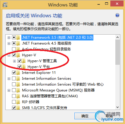

windows8及以上系统自带了Hyper-V,默认是关闭的,同样在控制面板里开启。如图所示
确定之后会提示重启电脑,确认即可,可能会自动重启两次,无需担心。

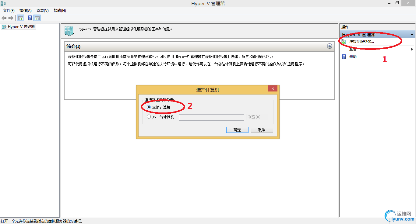

打开Hyper-V管理器,点右侧连接到服务器,然后选择本地计算机,如图

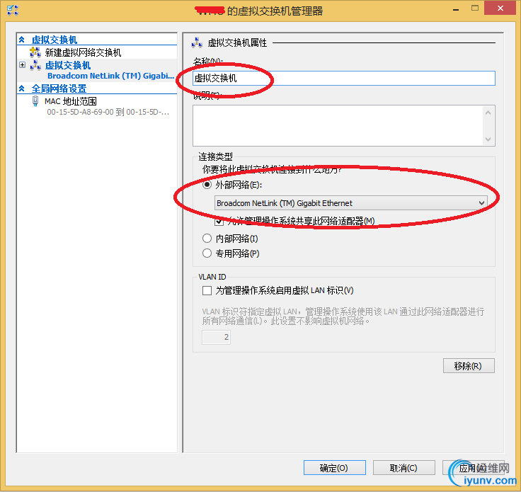

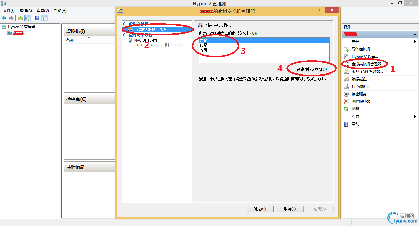

这样就可以在自己的电脑上安装和使用虚拟机了。为了能让虚拟机联网,先要设置一下Hyper-V的网络。如果你不知道什么是外网什么是内网,就按下面的方法操作,如果你知道,那下面的说明可以作为参考。点击虚拟交换机管理器->新建虚拟网络交换机->外部->

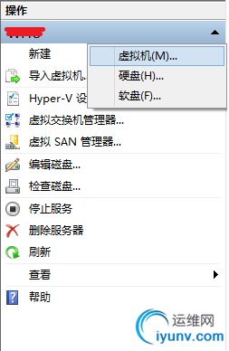

右侧点击新建->虚拟机

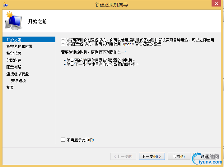

就会运行新建虚拟机向导

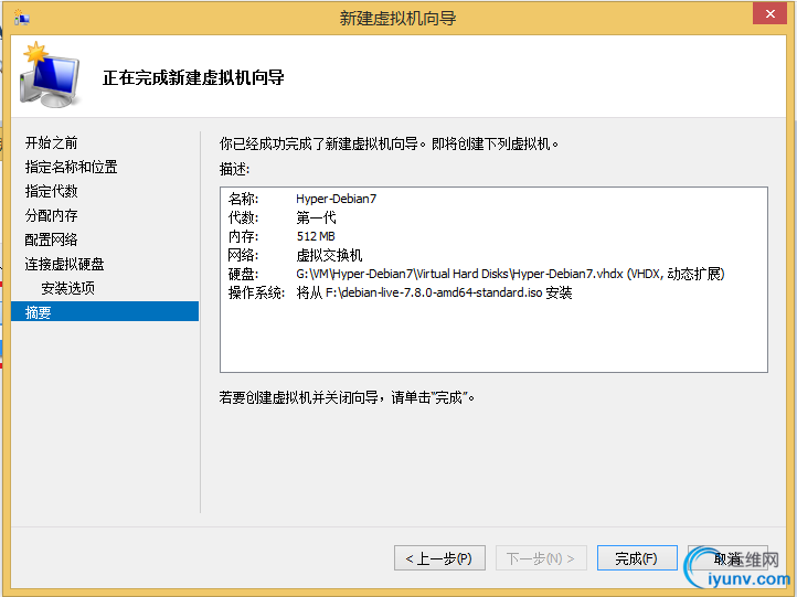

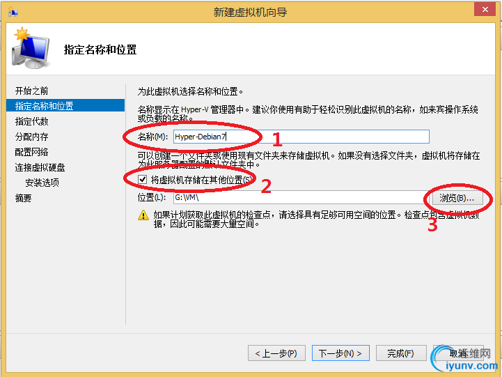

虚拟机的名称可以随便取,建议按照功能或者版本取,便于识别和管理。默认情况下虚拟机会放在C盘,考虑到C盘容量并不是很大,选择将虚拟机存储在其他位置(建议在Hyper-V的设置里将虚拟硬盘和虚拟机都改成其他位置,这样以后建立其他虚拟机就不用每次都改了 DSC0007.jpg

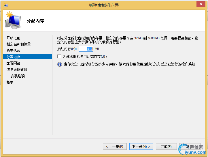

如果你电脑内存比较大(比如8G)可以分2G。如果比较吃紧,512M也可以的。

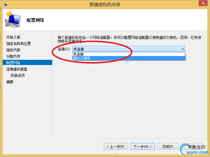

下面这一步就是要让你的虚拟机能够联网,选择刚才建立的虚拟交换机
一般情况下,10G的虚拟硬盘足已,也可以酌情分配

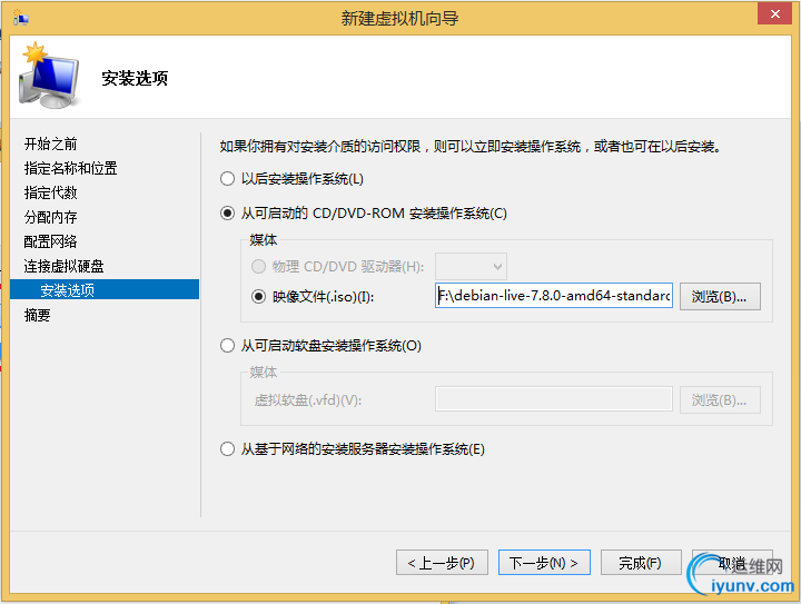

我是用ISO文件安装Linux,因此这一步要选择ISO镜像,自己按需选择。

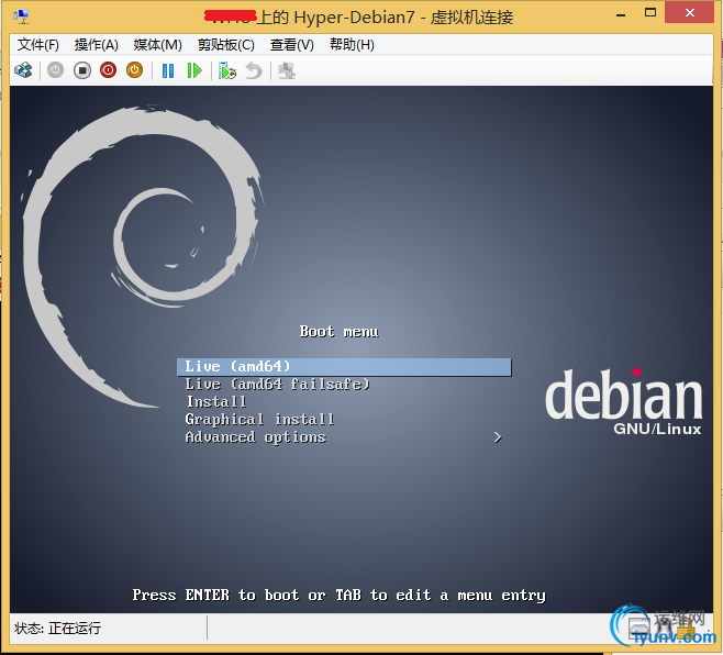

完成之后出现如下窗口(在中间的窗口选中建立的虚拟机,然后点击右侧连接选项也会出现),选择第二个按钮启动,就可以开始虚拟机的安装了,和真机安装没什么区别。 DSC00014.jpg 至于怎么安装Debian,不是本文的范围,自行搜索其他文章。安装完之后重启虚拟机,再次连接便会进入安装好的虚拟机内,开始使用吧~~~
