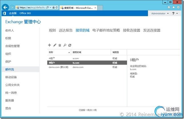

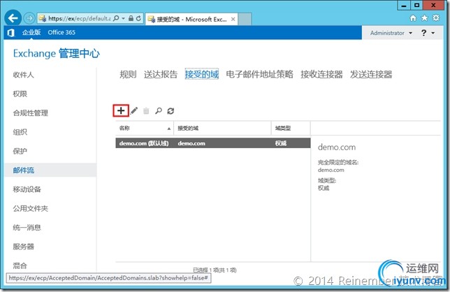

  下面就开始今天的正式内容,首先我们使用管理员账户登录到EAC,然后在管理中心的列表中单击邮件流,切换到接受的域选项卡,然后单击 + 以添加新的接受域。

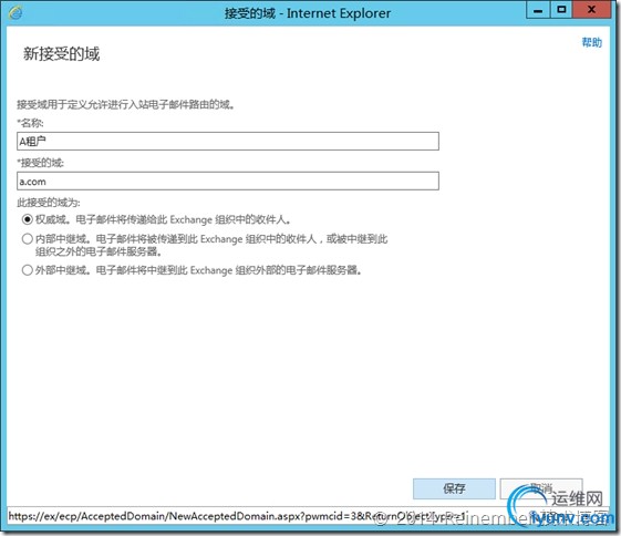

  我们在这里需要把每个接受的域添加进来,这里我还是以我的demo环境为例,做了一个添加过程。
  如果我们有多个租户,那么完成的时候每个租户的域都应该被列到接受的域中。

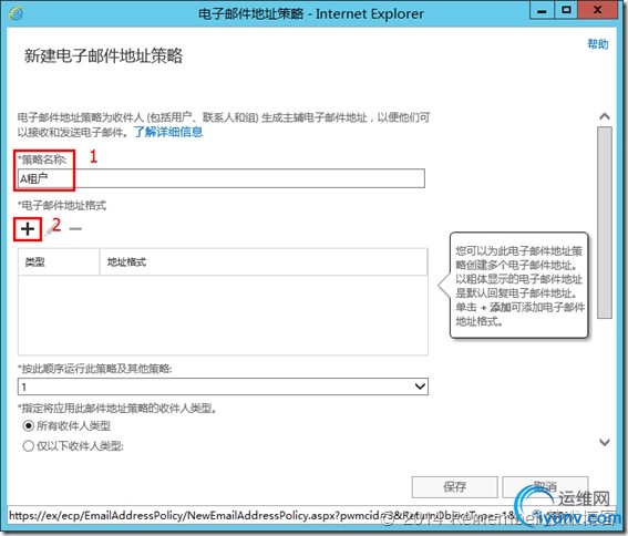

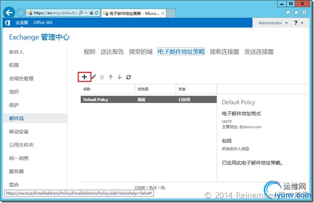

  然后我们切换到旁边的 电子邮件地址策略,同样单击 + 以添加新的电子邮件地址策略。
  我们也需要为每个租户建立新的电子邮件地址策略,因为每个租户的域名和邮件地址后缀是不一样的。我们首先输入策略名称,然后 单击下方电子邮件地址格式的 + 来添加指定的电子邮件地址格式。
  然后在设置电子邮件地址格式的位置,我们选择选择接受的域为我们的某个要设置的租户域,然后在下方的电子邮件地址格式,可以选择格式,可以支持alias等各种格式座位邮箱前缀,选择合适的格式后单击确定保存。

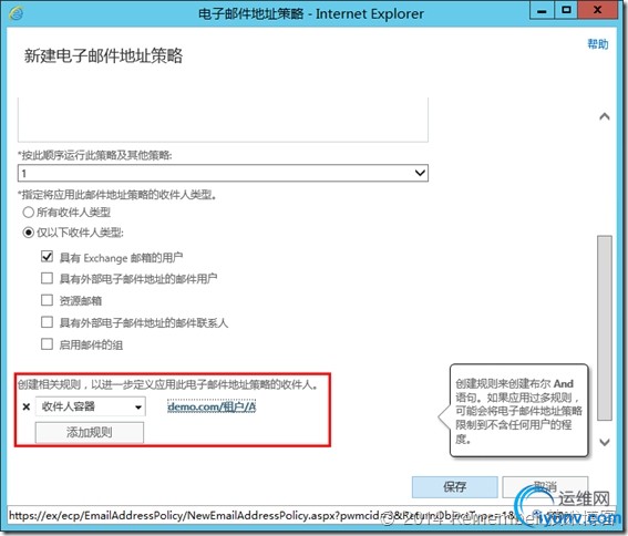

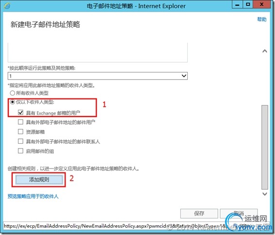

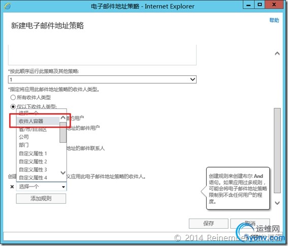

  然后回到电子邮件策略新建的页面,在下方可以指定收件人类型,这里我们选择 具有 Exchange邮箱的用户,然后单击下方的 添加规则 以指定租户(即AD中的租户OU)

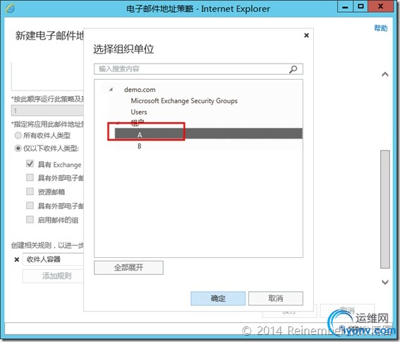

  在添加规则中我们选择 收件人容器 ,以指定某个租户的OU。
  然后我们选择某个租户的OU,我的环境中有A和B两个租户,所以我这里选的是A OU,即为A租户创建电子邮件地址策略,所创建的策略仅会应用到A OU下的用户邮箱。
  单击确定后,我们可以在新建电子邮件地址策略中看到我们的规则设置及对应的OU。

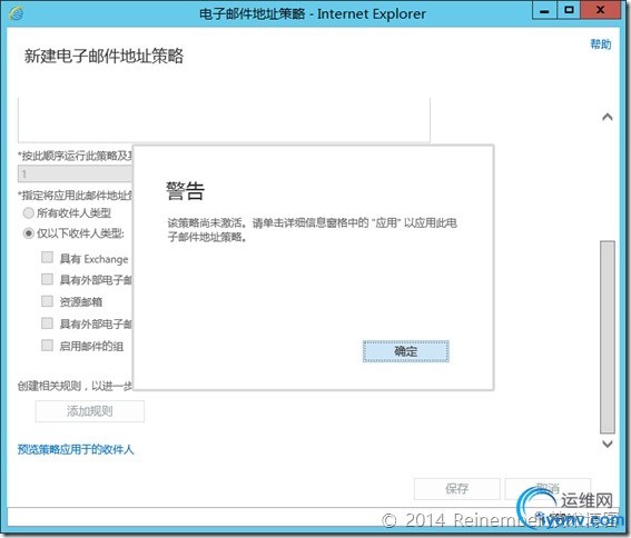

  单击保存,就会创建相对应租户的电子邮件地址策略,但此时这个策略不会立刻对指定租户OU中的用户邮箱生效,需要我们进行应用。

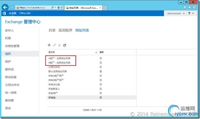

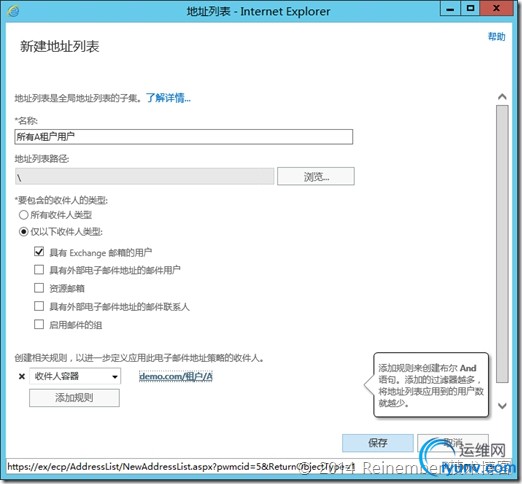

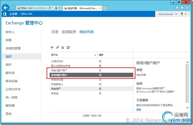

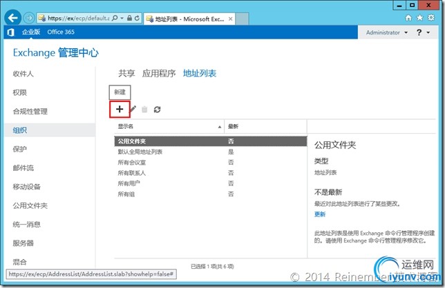

  接下来,我们需要为每个租户创建自己的全局地址列表,我们切换到 组织, 地址列表。单击 + 以新建地址列表。
  在新建地址列表中,我们设置名称,即添加规则,设置 收件人容器,对应的OU。
  创建完成后,新的地址列表会立刻出现在 地址列表选项卡的列表中。

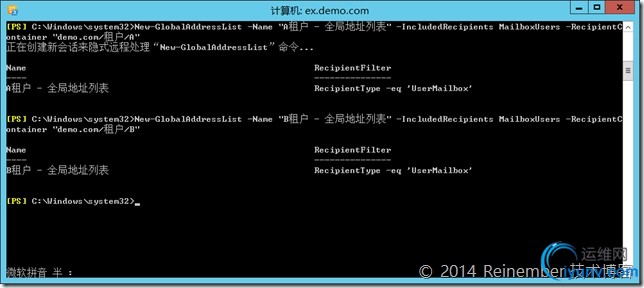

  然后我们可以通过以下的命令来为租户创建全局地址列表:-
  New-GlobalAddressList -Name "A租户 - 全局地址列表" -IncludedRecipients MailboxUsers -RecipientContainer "demo.com/租户/A"
  New-GlobalAddressList -Name "B租户 - 全局地址列表" -IncludedRecipients MailboxUsers -RecipientContainer "demo.com/租户/B"
  完成之后, 新的租户全局地址列表会出现在地址列表选项卡的列表中。

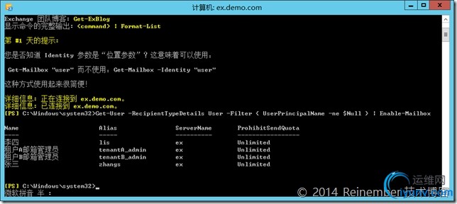

  然后我们可以通过Get-User 加通道的形式快速为所有租户中的用户创建用户邮箱:
  Get-RecipientTypeDetails User -Filter { UserPrincipalName -ne $null } | Enable-Mailbox

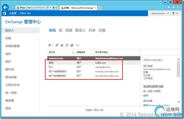

  命令成功执行后,我们就可以在收件人的邮箱中看到新建的用户邮箱了,此时邮件地址将会自动应用对应租户的邮件地址。
