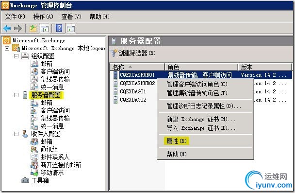

  在做邮件收发数量统计之前,我们首先来确保Exchange启用了邮件跟踪日志(默认是启用的),打开Exchange管理控制台,如图打开HUB服务器cqexcashub01和cqexcashub02的属性
  在【日志设置】选项卡中,确保【启用邮件跟踪日志】前面的勾已经勾选

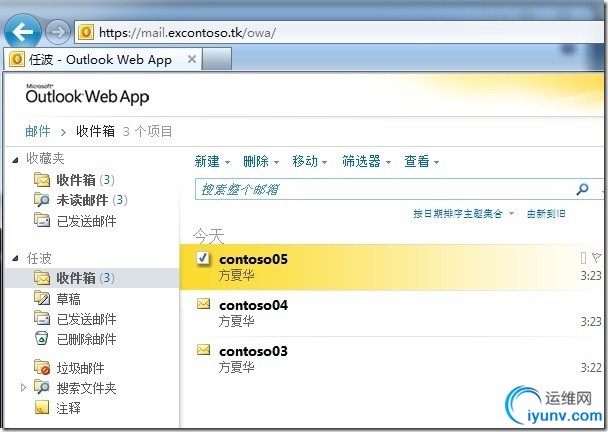

  然后再通过外部邮箱,向内部用户发送几封邮件
  这里用户jqq(蒋庆秋)收到2封
  用户rb(任波)收到3封

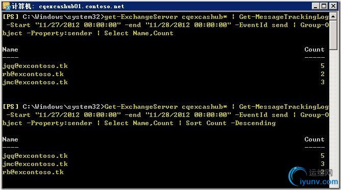

  统计11月27日每位用户分别发送的邮件数量
  Get-ExchangeServer cqexcashub* | Get-MessageTrackingLog -Start "11/27/2012 00:00:00" -end "11/28/2012 00:00:00" -EventId send | Group-Object –Property sender | Select Name,Count | Sort Count -Descending
Group-Object –Property sender按发件人分组Select Name,Count筛选出Name和Count这两列Sort Count -Descending对Count的值进行排序

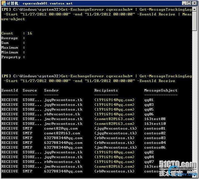

  统计11月27日内部用户邮件接收总量
  Get-ExchangeServer cqexcashub* | Get-MessageTrackingLog -Start "11/27/2012 00:00:00" -end "11/28/2012 00:00:00" -EventId Receive | Measure-object
  可以看到通过此命令统计出来的接收总数量为16封,可我们内部用户只收到了6封啊,这显然不对,去掉 Measure-object 参数后再看,发现QQ邮箱和163邮箱也在统计范畴内 DSC00011.jpg
  将命令修改一下
  Get-ExchangeServer cqexcashub* | Get-MessageTrackingLog -Start "11/27/2012 00:00:00" -end "11/28/2012 00:00:00" -EventId Receive | Where {$_.Recipients  -like "*@excontoso.tk"} | Measure-object
  通过 Where {$_.Recipients -like "*@excontoso.tk"} 对收件人列做一个筛选,将内部邮箱筛选出来,现再Count值就完全吻合了

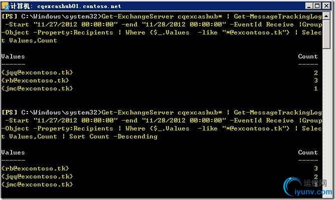

  统计11月27日每位用户分别接收的邮件数量
  Get-ExchangeServer cqexcashub* | Get-MessageTrackingLog -Start "11/27/2012 00:00:00" -end "11/28/2012 00:00:00" -EventId Receive | Group-Object –Property Recipients | Where {$_.Values  -like "*@excontoso.tk"} | Select Values,Count | Sort Count –Descending
  对收件人进行分组后,同样要筛选出内部邮箱

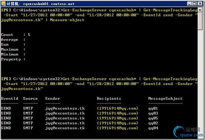

  统计11月27日用户jqq发送的邮件数量
  Get-ExchangeServer cqexcashub* | Get-MessageTrackingLog -Start "11/27/2012 00:00:00" -end "11/28/2012 00:00:00" -EventId send -Sender "jqq@excontoso.tk" | Measure-object
  去掉 Measure-object 可以逐一显示用户jqq所发送的邮件
